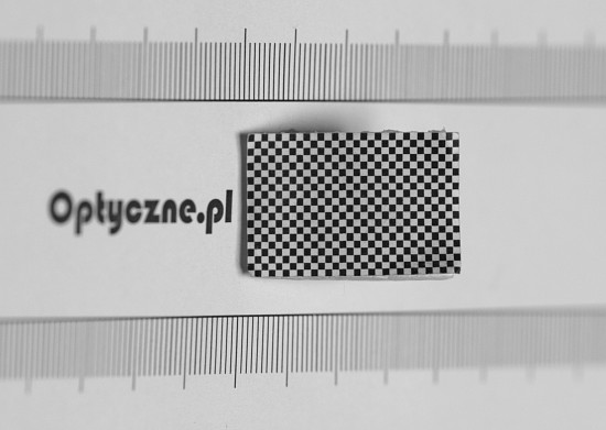

Autofokus "chodzi" stosunkowo głośno. Jest też wolny przy pracy w pełnym zakresie, kiedy z nieskończoności próbujemy ustawić ostrość na bliskim przedmiocie. Wtedy potrafi się nawet kilka sekund namyślać, albo w ogóle zaciąć. Dlatego lepiej ustawiać ograniczenie, bo wtedy problemów takich nie ma, a mechanizm dostaje skrzydeł i działa bardzo szybko.
Trochę zastrzeżeń można mieć do celności autofokusa. Drogi obiektyw w połączeniu z topowym systemowym korpusem, w dobrych warunkach studyjnych, wyprodukował bowiem 11% pomyłek. Nie jest to może wyjątkowo dużo, ale od tego zestawu można oczekiwać więcej.
Nie zanotowaliśmy za to żadnych problemów z ustawianiem ostrości przed lub za właściwym obiektem.
Olympus Zuiko Digital 150 mm f/2 - Autofokus
