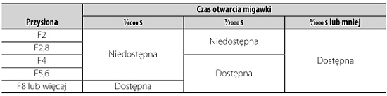

Istotnym elementem budowy obiektywu jest naturalny filtr szary. Jest to dość wyjątkowe rozwiązanie. Pomysł wbudowania takiego filtru wziął się zapewne ze sposobu działania zastosowanej w aparacie migawki centralnej. W X100 jest ona bowiem wbudowana w obiektyw i znajduje się w okolicach przysłony. Podczas wykonywania zdjęcia musi zostać otwarta w stopniu nie mniejszym niż przysłona. Przy dużym otworze przysłony takie otwieranie zabiera więcej czasu niż przy małym. Ze względu na mechanikę migawki, nie może się ona otwierać/zamykać dowolnie szybko. Konsekwencja jest dość łatwa do przewidzenia. Im mniejsza wartość przysłony (większy otwór względny), tym dłuższy dostępny minimalny czas otwarcia migawki. Poniższa tabela prezentuje konkretne wartości w przypadku X100.
Fujifilm X100 - Optyka
Widać wyraźnie, że dla maksymalnego otworu względnego maksymalna szybkość migawki wynosi 1/1000 sekundy, a to może nie wystarczyć np. w jasny, słoneczny dzień. Rozwiązaniem tego problemu jest właśnie wbudowany neutralny szary filtr ND8 pozwalający ośmiokrotnie wydłużyć czas otwarcia migawki. Poza tym, przyda się on w sytuacjach gdy będziemy chcieli dodatkowo wydłużyć czas otwarcia migawki w celu zarejestrowania rozmycia ruchu itp.

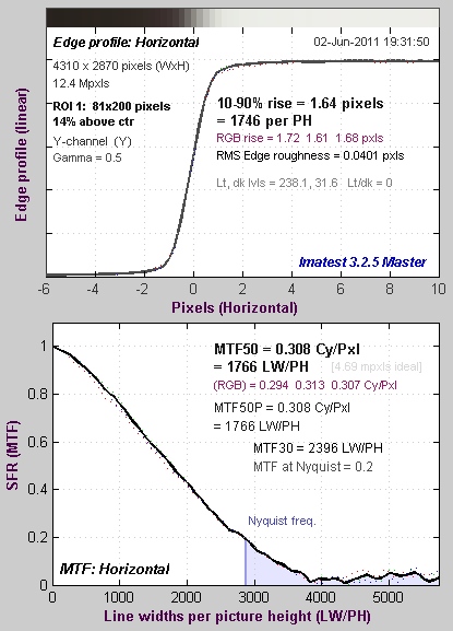

Testy rozdzielczości przeprowadzamy na podstawie zdjęć odpowiedniej tablicy testowej. Zdjęcia wykonywane są dla poszczególnych wartości przysłony, a obliczenia przeprowadzamy zarówno dla centrum, jak i brzegu kadru. Wyniki prezentujemy w postaci wartości funkcji MTF50. Tradycyjnie pomiary przeprowadziliśmy na JPEG-ach z minimalnym wyostrzaniem i surowych plikach. Na początek prezentujemy wykres z wynikami otrzymanymi dla plików RAW.
Przebieg funkcji MTF widoczny na dolnym rysunku również pokazuje odpowiedź w częstotliwości Nyquista na poziomie 20%. Można zatem przypuszczać, że w przypadku X100 również mamy do czynienia z lekkim osłabieniem filtru AA i/lub delikatnym wyostrzaniem.

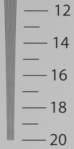

Na zakończenie tej części rozdziału prezentujemy wycinki zdjęć tablicy testowej (w formacie JPEG) w skali 1:1 z okolic centrum kadru dla maksymalnej i minimalnej rozdzielczości.

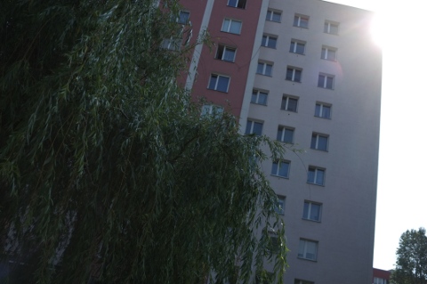

Odblaski
Wewnętrzna konstrukcja obiektywu X100 obejmuje 6 grup elementów. Mamy zatem 12 powierzchni styku powietrza ze szkłem, na których mogą się tworzyć ewentualne odblaski. Producent chwali się zastosowanie nowych powłok antyodbiciowych FUJINON Super EBC, a zatem nie powinniśmy się spodziewać większych problemów w pracy pod ostre światło. Jak to wygląda w praktyce można zobaczyć na poniższych zdjęciach.
f/2.0

Aby sprawa była jasna, potrzebne jest kilka słów wyjaśnienia. Dla każdej z zaprezentowanych przysłon (f/2.0, f/5.6 oraz f/16) pierwsze zdjęcie zostało wykonane ze słońcem widocznym w okolicy narożnika kadru. W takim przypadku daje się zauważyć nieliczne typowe bliki, które jednak dla większych otworów przysłony nie są intensywne i raczej nie powinny przeszkadzać. Stają się dopiero wyraźniejsze przy przysłonie f16.
Gdyby to były jedyne artefakty świetlne, jakie dało się zauważyć przy pracy pod ostre światło byłoby naprawdę dobrze. Jednak niemiła niespodzianka spotkała nas kiedy słońce odsunęliśmy wyraźnie poza kadr. W takiej sytuacji pojawia się bardzo wyraźna i sporych rozmiarów, świetlista smuga (widoczna na drugim zdjęciu dla każdej z pokazanych przysłon). Jej rozmiar i intensywność zdają się wzrastać w miarę zwiększania wartości przysłony. Trudno tak naprawdę powiedzieć coś konkretnego na temat źródła jej pochodzenia, ale najważniejsze jest to, że w specyficznych warunkach jest w stanie skutecznie zepsuć zdjęcie, zatem warto na nią uważać.
