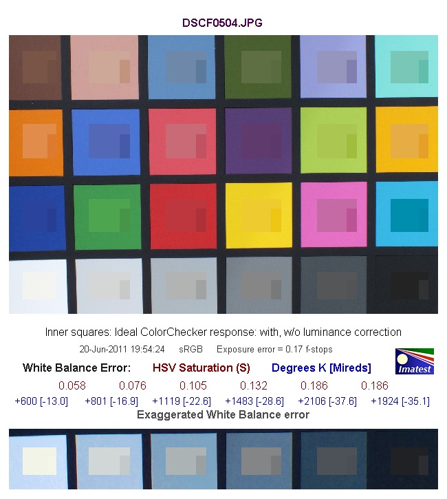

Balans bieli
W HS20 EXR mamy do dyspozycji następujące tryby balansu bieli:
  • Auto,
  • Słoneczny dzień,
  • Cień,
  • Żarówka,
  • Świetlówka o świetle dziennym,
  • Świetlówka o chłodnym świetle,
  • Świetlówka o ciepłym świetle,
  • Według wzorca.

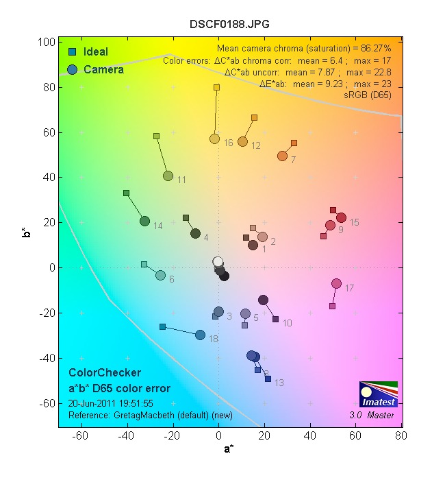

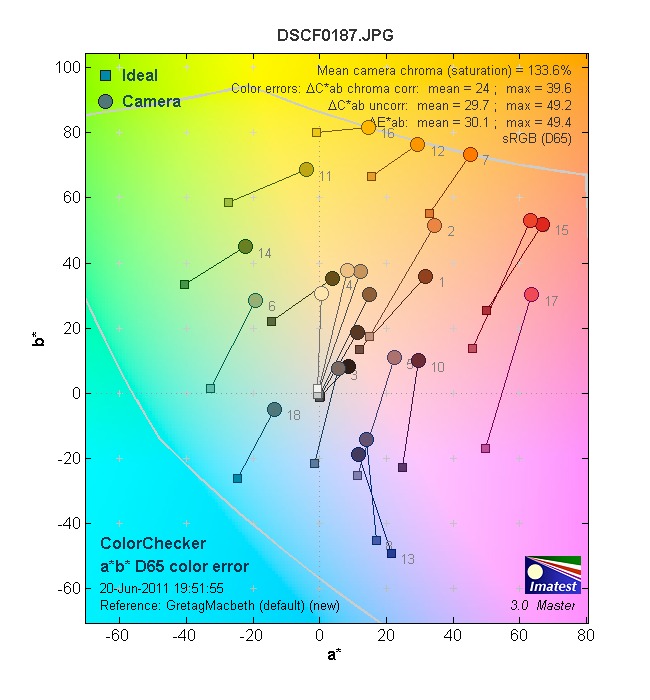

Dodatkowo ustawienie balansu bieli można korygować za pomocą tablicy kolorów umożliwiającej regulację w kierunkach G (Green) – M (Magenta) oraz B (Blue) – A (Amber).
Pomiary skuteczności balansu bieli, wykonane na 24-polowej tablicy kolorów przedstawiamy poniżej. W tabeli przedstawiamy wyniki dla parametrów dC (odchylenie od właściwej barwy w przestrzeni L*a*b*, czyli wartość błędu, z jakim ocenił barwę aparat) oraz S (nasycenie barwy wyrażone w procentach).
Światło Balans bieli dC S [%]
Słoneczny dzień Auto 5.42 111.2
Słoneczny dzień Słoneczny dzień 5.65 109.8
6400K Auto 4.04 98.16
3000K Auto 24 133.6
3000K Żarówki 6.4 86.27
Lampa błyskowa Auto 6.1 85.07
Firmowe ustawienia aparatu dobrze radzą sobie z poprawnym odwzorowaniem kolorów. W każdym przypadku, poza jednym, odnotowaliśmy na zdjęciach testowych małe błędy kolorów i nasycenie na akceptowalnym poziomie. Jedyne problemy wystąpiły przy automatycznym balansie bieli i żarowym oświetleniu. Warto wtedy ustawić balans bieli światło żarowe lub skorzystać ze wzorca bieli.
Światło
Balans bieli
Światło: słoneczny dzień
Balans bieli: auto
Fujifilm FinePix HS20 EXR - Własności matrycy Fujifilm FinePix HS20 EXR - Własności matrycy
Balans bieli: słoneczny dzień
Światło: 6400K
Balans bieli: Auto
Światło: lampa błyskowa
Balans bieli: lampa Auto
Światło: żarówki (3000K)
Balans bieli: Auto
Balans bieli: żarówka

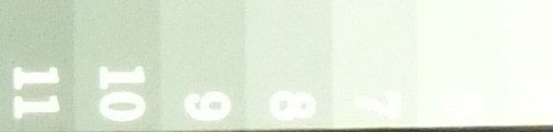

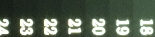

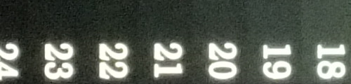

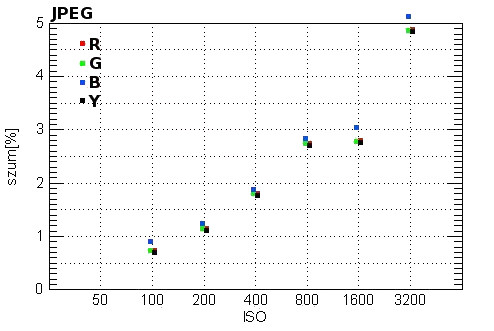

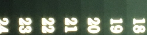

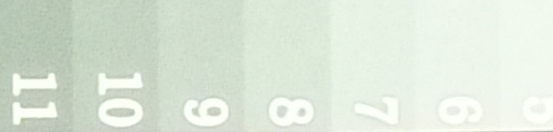

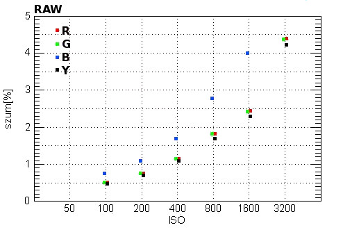

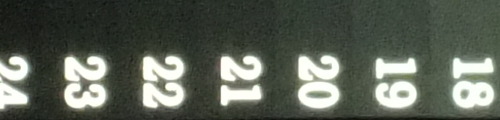

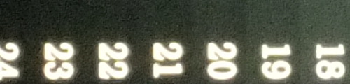

Szumy
Pomiaru szumów matrycy dokonujemy na zdjęciach tablicy Kodak Q-13, korzystając z programu Imatest. Obliczenia przeprowadzamy na plikach JPEG i RAW-ach wywołanych programem FinePix Studio.
Aparat nie pozwala na bezwzględne wyłączenie redukcji szumów. Ustawienie tej funkcji na minimum sprawia, że redukcja zaczyna działać na ISO 1600. Widać to w postaci załamania krzywej na wykresie szumu dla zdjęć JPEG. Względny poziom szumu zarówno na JPEG-ach jak i RAW-ach nie jest wysoki. Jednak w przypadku kompaktów, rzadko kiedy liczby odwzorowują rzeczywistą jakość obrazu.
Tak jest też i w tym przypadku. Na wycinkach z tablicy szarości można zobaczyć, że szum dosyć szybko rośnie wraz ze wzrostem czułości. W dodatku struktura szumu na wycinkach JPEG i RAW-ach wywołanych firmowym oprogramowaniem wyraźnie wskazuje na ich odszumianie. Dla porównania pokazujemy także RAW-y wywołane programem dcraw. Na nich szum jest średnio 3-krotnie większy ale nie widać za to, aby działały tam procesy odszumiające.

RAW
ISO 100 ISO 200 ISO 400 ISO 800 ISO 1600 ISO 3200
Fujifilm FinePix HS20 EXR - Własności matrycy Fujifilm FinePix HS20 EXR - Własności matrycy Fujifilm FinePix HS20 EXR - Własności matrycy Fujifilm FinePix HS20 EXR - Własności matrycy Fujifilm FinePix HS20 EXR - Własności matrycy Fujifilm FinePix HS20 EXR - Własności matrycy Fujifilm FinePix HS20 EXR - Własności matrycy Fujifilm FinePix HS20 EXR - Własności matrycy Fujifilm FinePix HS20 EXR - Własności matrycy Fujifilm FinePix HS20 EXR - Własności matrycy Fujifilm FinePix HS20 EXR - Własności matrycy Fujifilm FinePix HS20 EXR - Własności matrycy

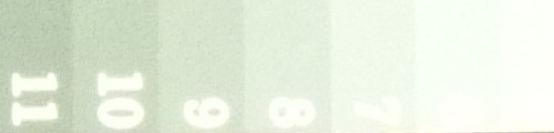

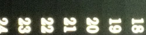

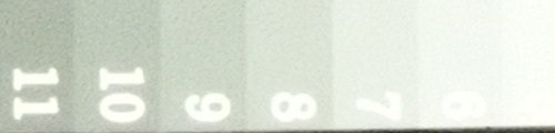

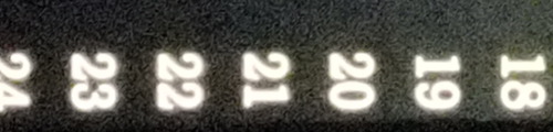

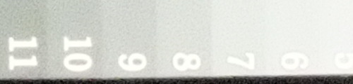

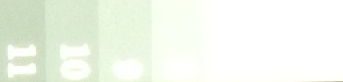

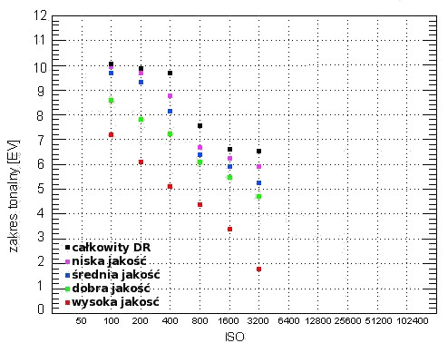

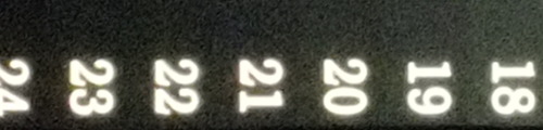

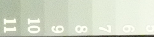

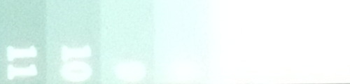

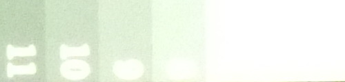

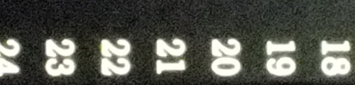

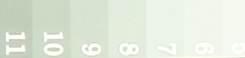

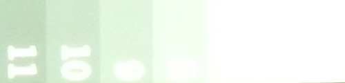

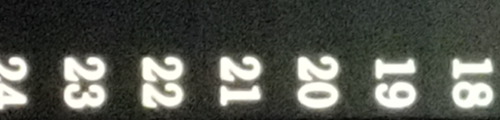

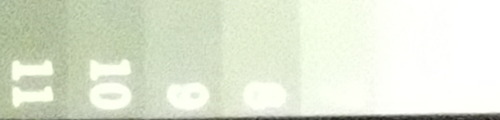

Zakres tonalny
Pomiarów zakresu tonalnego i dynamiki tonalnej dokonaliśmy na RAW-ach wywołanych firmowym oprogramowanie Fujifilm. Wyniki te przedstawione na wykresie, pokazują całkowity zakres tonalny oraz dynamikę tonalną przy stosunkach szumu do sygnału równych 0.1, 0.25, 0.5 i 1. Maksymalna wartość dynamiki dla obrazu najlepszej jakości sięga 7.2 EV, co jest wynikiem znakomitym nie tylko w segmencie aparatów kompaktowych ale i lustrzanek. Należy przypomnieć, że wynik ten osiągnięty jest dzięki firmowemu oprogramowaniu, które potrafi w pełni obsłużyć dwa rodzaje pikseli na matrycy EXR. Niestety nie potrafimy powiedzieć ile zasługi ma w tym technologia EXR, a ile programowe odszumianie, podwyższające dynamikę tonalną. Wywołując bowiem te zdjęcia dcraw-em uzyskaliśmy dla obrazu najlepszej jakości maksymalny wynik na poziomie 4.8 EV. Po wywołaniu, zdjęcia te nie były odszumione, stąd mała dynamika tonalna. Ich rozdzielczość wynosiła jednak 8-megapikseli, co sugeruje, że do pomiarów były użyte piksele jednego rodzaju.
Na powyższym wykresie widać zmniejszający się wraz ze wzrostem czułości całkowity zakres tonalny. To niewątpliwie świadczy o silnym zacieraniu przez szum szczegółów na zdjęciu. Nagły spadek zakresu widać na ISO 800, czyli wtedy, kiedy następuje także duży spadek jakości obrazu, co widzieliśmy na wycinkach scenki.

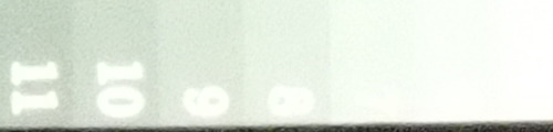

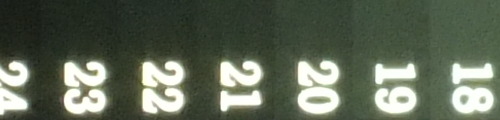

HS20 EXR ma opcje zwiększające zakres tonalny i dynamikę tonalną w jasnych obszarach. W menu znajdują się funkcje oznaczone DR200 i DR400, których można używać przy czułościach wyższych niż ISO 100. Ich skuteczność i efekt działania najlepiej obrazują poniższe wycinki tablicy szarości (pola są od siebie oddalone o wartość 0.3 EV). Bardzo ładnie widać na nich większą liczbę pól szarości przy zastosowaniu funkcji DRxxx w stosunku do neutralnego zdjęcia DR100. Niestety przy wzroście zakresu tonalnego wzrasta także na zdjęciu szum. Tak więc, o ile w jasnych partiach obrazu wzrasta ilość przejść tonalnych, to w cieniach zbyt mocne podciąganie dynamiki prowadzi do zacierania szczegółów i degradacji cieni.
ISO Granica bieli
100 Fujifilm FinePix HS20 EXR - Własności matrycy
200 Fujifilm FinePix HS20 EXR - Własności matrycy
200
DR200
400 Fujifilm FinePix HS20 EXR - Własności matrycy
400
DR200
400
DR400
800 Fujifilm FinePix HS20 EXR - Własności matrycy
800
DR200
800
DR400
1600 Fujifilm FinePix HS20 EXR - Własności matrycy
1600
DR200
1600
DR400
3200 Fujifilm FinePix HS20 EXR - Własności matrycy
3200
DR200
3200
DR400
ISO Granica czerni
200
DR200
400
DR200
400
DR400
800
DR200
800
DR400
1600
DR200
1600
DR400
3200
DR200
3200
DR400
