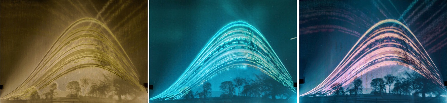

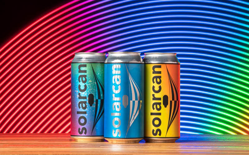

Solarcan to aparat otworkowy zrobiony z puszek na napoje. Pozwala on rejestrować solargramy, czyli przebiegi słońca po niebie. Solarcan Colours to jego wariant mający wewnątrz kolorowy papier.
Obsługa „aparatu” jest wyjątkowo prosta. Należy zamocować go w wybranym, nieruchomym miejscu na zewnątrz, odsłonić otworek pełniący funkcję obiektywu (kąt widzenia 160°, światłosila f/132) i zostawić. Producent rekomenduje czas ekspozycji wynoszący pół roku (od przesilenia do przesilenia), ale solargram powinien ukazać się nawet przy jednodniowej ekspozycji.
Po zakończeniu naświetlania, puszkę otwieramy i skanujemy lub fotografujemy znajdujący się w niej światłoczuły papier (rozmiar klatki to 7 na 5 cali, czyli ok. 177×128 mm). Na koniec należy jeszcze odwrócić kolory w programie do obróbki, gdyż to, co wychodzi z aparatu, to oczywiście negatyw.
Kolorowe wersje Solarcanów występują w trzech odmianach, różniących się kolorystyką otrzymanych zdjęć. Są to:
  • Atlantis – daje chłodny odcień na końcowym zdjęciu,
  • Eldorado – daje ciepły odcień na końcowym zdjęciu,
  • Nebula – daje duoton końcowym zdjęciu,
Solarcan Colours
Sprzedaż kolorowych Solarcanów realizowana jest za pomocą kampanii na serwisie Kickstarter, za zestaw trzech różnych puszek przyjdzie nam zapłacić 39 £.

  8. komor
    komor 10 listopada 2020, 14:51
    @staryman, kolega @Wnioski nie miał dylematu, czy skanować, czy fotografować. Dylemat jest taki, czy tego nie należy najpierw jakoś wywołać. Też jestem ciekaw, bo nie mam pojęcia o solarigrafii.
  9. baron13
    baron13 10 listopada 2020, 14:59
    Wywołuje się po normalnym naświetlaniu, zwykle kilka minut.
  10. staryman
    staryman 10 listopada 2020, 15:01
    Wewnątrz jest papier światłoczuły, po długotrwałym naświetlaniu powstaje na nim obraz, który należy sfotografować. Nie trzeba wywoływać czy utrwalać, a chronić przed światłem.
  11. staryman
    staryman 10 listopada 2020, 15:02
    Papier może być zarówno czarno-biały jak i kolorowy.
    Zajrzyjcie na strony o solarigrafii, a wszystko stanie się jasne.

    A ja się cieszę, że poznałem tym wpisem nową gałąź fotografii. Księżyc też się załapał? Patrząc na dwutonowe - przy wyższym położeniu Słońca mamy więcej pochmurnych dni (chyba, że to negatyw), więc ciekawe gdzie to robione.

    Tutaj nie zrobili nawet wyczernienia w środku. Widać na tych zdjęciach reklamowych duszki od Słońca.
