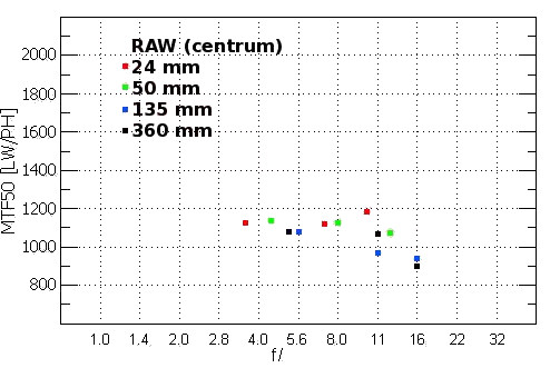

Wyniki rozdzielczości dla F550 EXR są minimalnie lepsze od HS20 EXR. Na wykresach kontrastu nie widać wyostrzania, więc można przypuszczać, że te różnice wynikają z własności optycznych obiektywów, czyli przewagi 15-krotnego zoomu w F550 EXR nad 30-krotnym w HS20. Maksymalna rozdzielczość zmierzona na RAW-ach z F550 sięga poziomu bliskiemu 1200 LWPH i osiągana jest przez obiektyw na 24 mm. Z kolei najmniejsze MTF-y obiektyw uzyskuje na drugim końcu zakresu ogniskowych, czyli na 360 mm. Rozdzielczość spada wtedy do około 900 LWPH. Głównie jednak rozdzielczość utrzymuje się między 1000 a 1200 LWPH w całym zakresie powiększeń. To dobrze świadczy o obiektywie i jego uniwersalności.

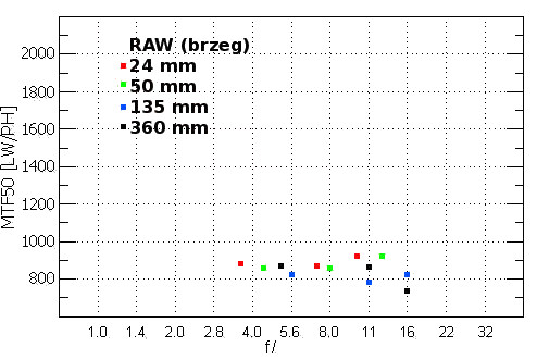

Rozdzielczość na brzegu spada zaledwie o około 100 LWPH w stosunku do tego, co obserwujemy w centrum. Nie ma przy tym dużego rozrzutu w wartościach MTF i praktycznie w całym zakresie ogniskowych rozdzielczość utrzymuje się na tym samym poziomie.
Fujifilm FinePix F550EXR - Optyka

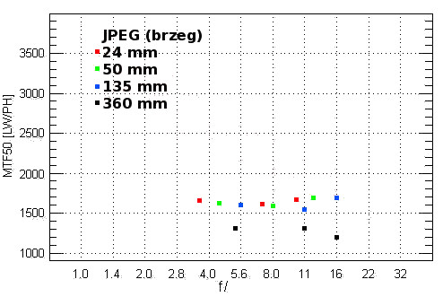

Fujifilm F550 EXR nie daje możliwości regulowania poziomu ostrości zdjęć JPEG. Nie ma się więc co dziwić, że wyniki rozdzielczości na JPEG-ach są bardzo wysokie. Firmowe ustawienia aparatu mocno wyostrzają i widać to wyraźnie także na wykresach kontrastu krawędziowego.

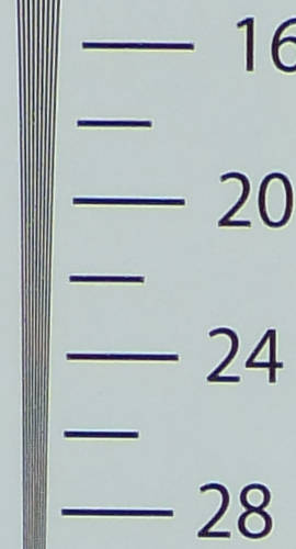

Wizualnej oceny rozdzielczości na zdjęciach JPEG można dokonać na poniższych wycinkach tablicy rozdzielczości. Prezentują one minimalną i maksymalną rozdzielczość jaką osiągnął aparat w naszym teście.
JPEG
24 mm, f/3.5
360 mm, f/16.0
Fujifilm FinePix F550EXR - Optyka Fujifilm FinePix F550EXR - Optyka

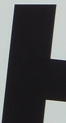

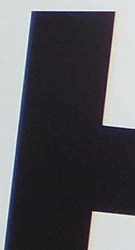

Aberracja chromatyczna

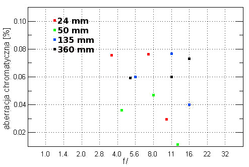

Aberracja mierzona na zdjęciach JPEG utrzymuje się poniżej 0.08%. Jest więc stosunkowo mała. Na RAW-ach wywołanych firmowym oprogramowaniem jej poziom jest podobny. Nie jest jednak wykluczone, że oprogramowanie aberrację po cichu redukuje. W tabelce poniżej prezentujemy w skali 1:1 wycinki zdjęć JPEG tablicy testowej, przedstawiające krawędzie czerni i bieli na zdjęciach z najwyższym i najniższym poziomem aberracji chromatycznej.
24 mm, f/3.5 50 mm, f/13

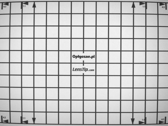

Dystorsja
Geometryczne zniekształcenie obrazu jest na zdjęciach JPEG praktycznie nieodczuwalne. Jedynie na najszerszym kącie dystorsja sięga około −1%. Dla dłuższych ogniskowych wada jest bliska zeru. Spowodowane jest to oczywiście programowym „prostowaniem” zdjęcia. Na RAW-ach wywołanych dcrawem, zniekształcenie obrazu jest już zdecydowanie większe.
24 mm
50 mm
135 mm
360 mm
Na RAW-ach można wyliczyć, że dystorsja dla 24 mm sięga około −6%. Z beczkowej na najszerszym kącie przechodzi w poduszkową i na 50 mm osiąga poziom 1.7%. Na ogniskowej 135 mm zmniejsza się do 0.7%, przechodzi znowu w dystorsję beczkową i na 360 mm wzrasta do −1.5%.

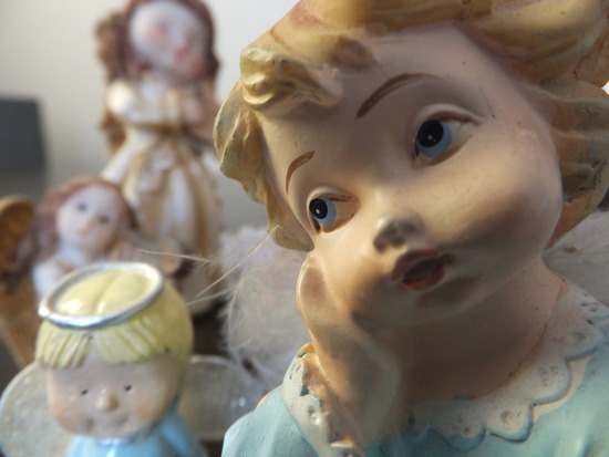

Makro
W normalnym trybie ostrość ustawiana jest od 0.45 do 2.5 m w zależności od ustawienia ogniskowej. Tryb Makro w F550 EXR pozwala na fotografowanie przedmiotów odległych o 0.05–3 m od przedniej soczewki obiektywu.
