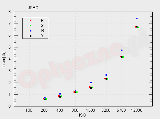

Na początek pokazujemy wykres poziomu szumu na zdjęciach zapisywanych w formacie JPEG przy wyłączonym odszumianiu.
Olympus E-PL3 - Szumy i jakość obrazu w RAW
Wyniki Olympusa E-PL3 są praktycznie takie same, jak Olympusa E-P3. Wszystko wskazuje na to, że zarówno matryce, jak i algorytmy tworzące JPEG-i są w obydwu aparatach takie same.

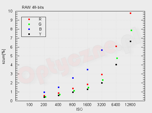

Po obejrzeniu wpływu procesowania zdjęć przez oprogramowanie aparatu przechodzimy do informacji bardziej zbliżonych do tego co naprawdę rejestruje matryca. Poniżej prezentujemy wykres przedstawiający pomiary poziomu szumu przeprowadzone na RAW-ach przekonwertowanych do 48-bitowych TIFF-ów.
Ze względu na to, że w tablicę testową oświetlamy światłem żarówek 3000 K, składowa niebieska pokazuje dużo wyższy poziom szumu od pozostałych. Dla ISO 6400 zmierzony dla niej poziom wyniósł 11.9%, a dla ISO 12800 ponad 19%. Punkty te nie zmieściły się w naszym zakresie.
Porównanie powyższego wykresu z analogicznym z testu Olympusa E-P3 wydaje się wskazywać na przewagę E-PL3. Ze względu jednak na to, że obydwa aparaty pracują z taką samą matrycą, wynik ten raczej jesteśmy skłonni przypisać błędom pomiarowym (zarówno statystycznym jak i systematycznym), niż rzeczywistym różnicom tych aparatów.
