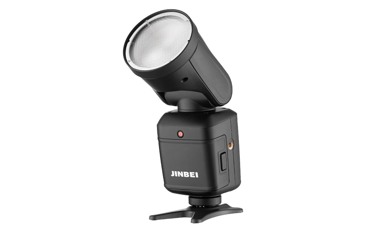

W ofercie marki Jinbei pojawiła się lampa reporterska HD-2 Pro. Wyróżnia ją okrągły palnik, energia błysku 80 Ws oraz wbudowane światło modelujące LED.
HD-2 Pro - Nowa lampa reporterska z okrągłym palnikiem od Jinbei.

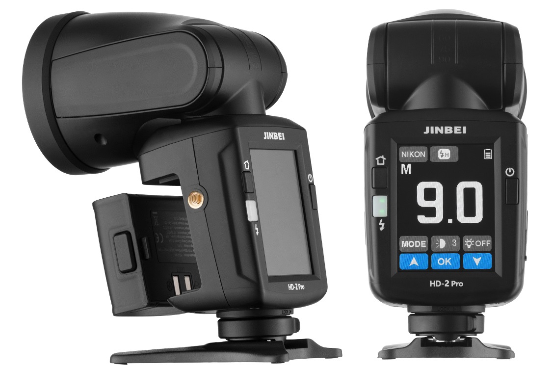

Jinbei HD-2 Pro, to lekka i kompaktowa lampa reporterska z okrągłą głowicą pozwalającą na uzyskanie bardziej naturalnego oświetlenia. Nowy flash charakteryzuje się dotykowym wyświetlaczem o przekątnej 2.8". W połączeniu z intuicyjnym menu obsługa lampy jest prosta i nie wymaga długich godzin studiowania instrukcji.
HD-2 Pro jest zasilana za pomocą litowo-polimerowego akumulatora, którego pojemność szacowana jest na około 300 błysków z pełną mocą. Daje to komfort użytkowania urządzenia porównywalny do pracy z klasycznymi speedlightami.
Lampę wyróżnia uniwersalna stopka, w pełni wspierająca (tryb TTL i HSS) systemy oparte o standardowe mocowania (Canon, Nikon, Fuji, Olympus, Panasonic). Do aparatów Sony z gniazdem Multi Interface będzie wymagany dedykowany adapter.
