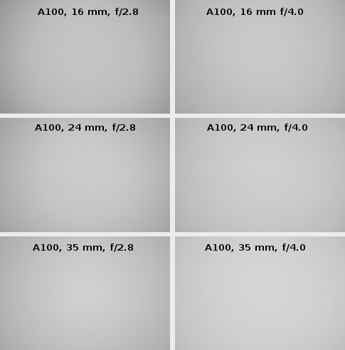

Użytkując Zeissa 16-35 mm z A100 nie będziemy odczuwać specjalnych problemów z winietowaniem. Wada ta jest największa dla kombinacji maksymalnego otworu i minimalnej ogniskowej, gdzie sięga 24% (-0.79 EV) czyli wartości zauważalnej ale średnio uciążliwej. Przymknięcie przysłony o jedną działkę zmniejsza winietowanie do 17%. Dalsze przymykanie nie powoduje już wyraźnego zmniejszania poziomu tej wady.
Sony Carl Zeiss Vario Sonnar 16-35 mm f/2.8 T* SSM - Winietowanie

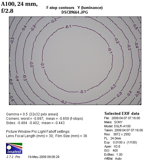

W środku zakresu ogniskowych winietowanie jest mniejsze, choć niewiele, bo na maksymalnym otworze wynosi 20% (-0.66 EV). Po przymknięciu o jedną działkę spada do 14%, a o dwie do 11%.

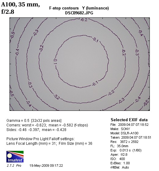

Dla ogniskowej 35 mm i wartości przysłony f/2.8 spadek jasności w rogach wynosi 18% (-0.58 EV) i robi się niezauważalny (11%) dla f/4.0.

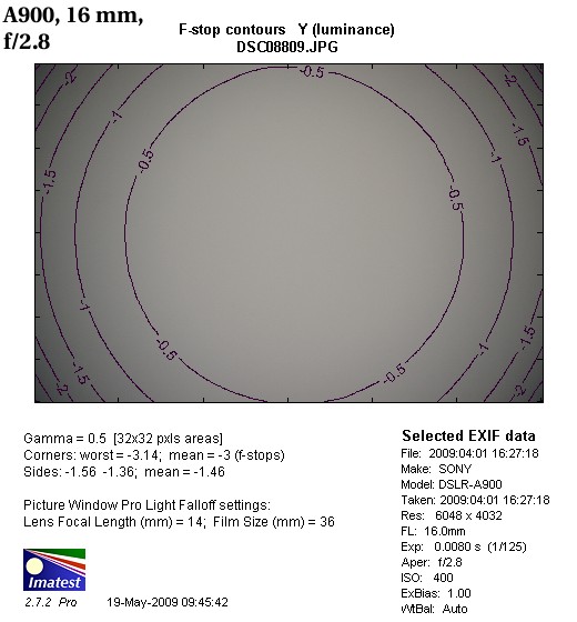

Teraz zaboli... Jak zdążyliśmy już zauważyć w rozdziale omawiającym dystorsję, przejście na pełną klatkę nie zawsze jest bezbolesne, a najczęściej szczególnie mocno widać to w kategorii winietowania. W testowanym obiektywie, najtrudniejsza kombinacja maksymalnego otworu i najkrótszej ogniskowej przynosi nam spadek jasności w rogach kadru wynoszący aż 65% (-3.0 EV !!!). Tak to nie literówka. Rogi kadru są o trzy wartości ekspozycji ciemniejsze niż jego centrum. Co jeszcze ważne, przymykanie wcale nie pomaga nam mocno w pozbyciu się winietowania. Dla f/4.0 wynosi ono 56%, dla f/5.6 aż 52%, dla f/8.0 sięga 48%, a dla f/11 i f/16 odpowiednio 42% i 38%.
Warto uzmysłowić sobie skalę problemu winietowania niesionego przez używanie pełnej klatki. Tokina 11-16 mm, która dla 11 mm daje nam podobnie szeroki kąt widzenia i tak samo dobre światło f/2.8 jak Zeiss winietowała na poziomie 36%. Czyli mniej niż Zeiss na f/16... Bez komentarza.
