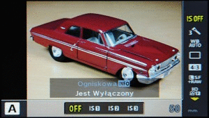

Dodatkowo przyciski kierunkowe prawy i dolny są konfigurowalne, zatem istnieje możliwość zmiany ich domyślnych ustawień. W przypadku każdego z nich mamy następujące możliwości:
  • kompensacja ekspozycji,
  • tryb lampy błyskowej (tylko prawy),
  • tryb seryjny lub samowyzwalacz (tylko dolny),
  • ISO,
  • balans bieli,
  • blokada pokrętła sterującego,
  • zmiana trybu zdjęć podwodnych (tylko dolny).

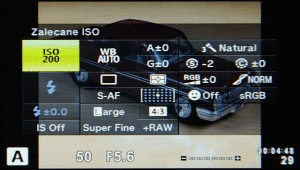

Wewnątrz krzyżaka znajduje się przycisk OK, służący do zatwierdzania dokonywanych ustawień. Dodatkowo za jego pomocą, podczas fotografowania można przechodzić do podręcznego menu, które pozwala na szybką zmianę najważniejszych parametrów. Poniżej krzyżaka znajduje się jeszcze przycisk MENU oraz przycisk uruchamiający odtwarzanie zdjęć.
Ergonomii przycisków w E-PM1 wysoko ocenić się nie da. Po pierwsze jest ich za mało, aby w szybki i wygodny sposób mieć dostęp do najważniejszych parametrów. Sytuację poprawia nieco fakt, że trzy przyciski są programowalne, choć takie rozwiązanie nie zapewnia pełnej wygody. Całkiem dobrze sprawdza się menu funkcyjne (zarówno w wersji „Sterowanie na żywo” jak i „Pełny panel sterowania”) i pozwala dość szybko dotrzeć do sporej liczby parametrów i ustawień, ale wymaga jednak nieco więcej klikania. Po drugie, na ergonomię przycisków wpływa również ich rozmiar, a te w E-PM1 są dość małe. To samo tyczy się pierścienia sterującego i krzyżaka. Dla użytkowników o większych dłoniach operowanie przyciskami i pokrętłem może nie być do końca wygodne. Co ciekawe, na tylnej ściance aparatu jest całkiem sporo miejsca pomiędzy przyciskami, a prawą krawędzią ekranu. Wydaje się, że jest go dość do tego, by nieco zwiększyć rozmiar przycisków, a tym samym uczynić ich obsługę nieco wygodniejszym. Zdajemy sobie jednak sprawę, że założenia konstruktorów testowanego modelu były takie, a nie inne. Nie bez powodu Olympus wprowadził na rynek trzy modele różniące się od siebie stopniem zaawansowania i ergonomii. Jeśli ktoś oczekuje więcej w kategorii przycisków niż to, co oferuje E-PM1 powinien zwrócić swoją uwagę na model E-PL3 albo nawet E-P3.

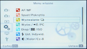

Menu użytkownika to zdecydowanie najbardziej rozbudowana zakładka menu. Składa się ona z 10 pozycji oznaczonych literami od A do J, w których pogrupowane są najróżniejsze opcje związane z działaniem aparatu i wykonywaniem zdjęć:
A – AF/MF
  • Tryb AF – ustawienie trybu pracy autofokusu przy fotografowaniu i filmie,

C – Wyzwalanie
  • włączenie priorytetu zwalniania migawki w trybie AF-S,
  • włączenie priorytetu zwalniania migawki w trybie AF-C.
  • prędkość zdjęć seryjnych w trybie H (5 kl/s, 4 kl/s)
  • prędkość zdjęć seryjnych w trybie L (3 kl/s, 2 kl/s, 1 kl/s)

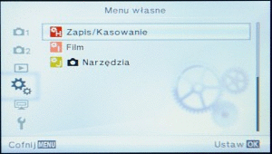

H – Zapis/Kasowanie
  • Szybkie kasowanie – bez zapytania o potwierdzenie,
  • Kasowanie RAW+JPEG – zachowanie przy kasowaniu zdjęć RAW+JPEG: tylko RAW, tylko JPEG i oba,
  • Nazwa pliku – resetowanie nazewnictwa plików,
  • Edycja nazwy pliku – możliwość zmiany sposobu nazywania plików,
  • Domyślny wybór – wybór domyślnej opcji przy zapytaniach Tak/Nie,
  • Ustawienie DPI – ustawienie rozdzielczości dla drukowanych zdjęć,
  • Ustawienie copyright.
Olympus E-PM1 - Budowa, jakość wykonania i funkcjonalność
I – Film
  • Tryb – tryb pracy w trakcie filmowania: P, A, S, M, ART1–6,
  • Film + foto – włączenie wykonania zdjęcia po zakończeniu filmowania,
  • Nagrywanie dźwięku w filmie.

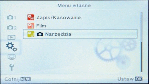

J – Narzędzia
  • Mapowanie pikseli,
  • Przesunięcie ekspozycji w różnych trybach pomiaru światła,
  • Poziom ostrzeżenia baterii o jej niskim stanie,
  • Eye-Fi – włączenie lub wyłączenie przesyłania podczas korzystania z karty Eye-Fi.

Podobnie jak w pozostałych PEN-ach poruszanie się po menu jest dość wygodne. Jak widać z powyższego opisu, liczba zakładek oraz opcji jest jednak spora i przy pierwszym kontakcie z aparatem łatwo się pogubić. Po raz kolejny musimy też napisać, że nazewnictwo niektórych pozycji jest mylące lub niewiele mówiące. Użytkownik, który ma po raz pierwszy styczność z PEN-em powinien zapoznać się dokładnie ze wszystkimi opcjami i elementami menu, poświęcając nawet dłuższą chwilę na przejrzenie instrukcji. Po pierwsze, pozwoli to na skonfigurowanie aparatu zgodnie z indywidualnymi preferencjami, a po drugie sporą część opcji wystarczy ustawić tylko raz i nie trzeba będzie się potem nimi martwić w czasie normalnego fotografowania.

Podobnie jak w innych PEN-ach sterowanie podstawowymi parametrami w E-PM1 odbywa się poprzez swego rodzaju menu podręczne, które może być wyświetlane w dwóch trybach do wyboru – tzw. „Sterowanie na żywo” oraz „Pełny panel sterowania”. Ten pierwszy zdecydowanie przypomina sposób obsługi aparatów kompaktowych – większość niezbędnych opcji dostępna jest w menu podręcznym uruchamianym przyciskiem Start/OK.
Drugi typ bardziej przypomina panel opcji spotykany w lustrzankach, gdzie naraz wyświetlana jest większość ustawień, po których poruszamy się przyciskami „krzyżaka”, a zmian dokonujemy za pomocą pokrętła. Dostępnych w tym trybie opcji jest więcej, jednak zasłaniają one większość kadru. Poniżej prezentujemy schemat zawarty w instrukcji obsługi aparatu.
  1. Wybrana aktualnie opcja,
  2. Czułość ISO,
  3. Fotografowanie sekwencyjne/samowyzwalacz,
  4. Tryb fotografowania z lampą błyskową,
  5. Sterowanie natężeniem błysku,
  6. Balans bieli/kompensacja balansu bieli,
  7. Tryb obrazu,
  8. Ostrość/kontrast/nasycenie/gradacja/filtr czarno-biały/odcień obrazu,
  9. Przestrzeń barwna,
  10. Wykrywanie twarzy,
  11. Tryb pomiaru,
  12. Współczynnik proporcji obrazu,
  13. Tryb zapisu,
  14. Tryb/pole AF,
  15. Tryb stabilizacji.
Przełączanie pomiędzy oboma trybami odbywa się w sposób mało intuicyjny – najpierw nacisnąć trzeba przycisk OK, a następnie przełączamy się przyciskiem Info. Każdy z trybów można aktywować lub dezaktywować za pomocą odpowiedniej opcji ukrytej dość głęboko w menu użytkownika (zakładka D, Ustawienia sterowania, interesujący nas tryb, włączyć lub wyłączyć opcję „ster. na żywo” i/lub „SPK”). Jak widać każdy może dobrać ustawienia zgodnie ze swoimi preferencjami i np. używać tylko jednego z trybów.
