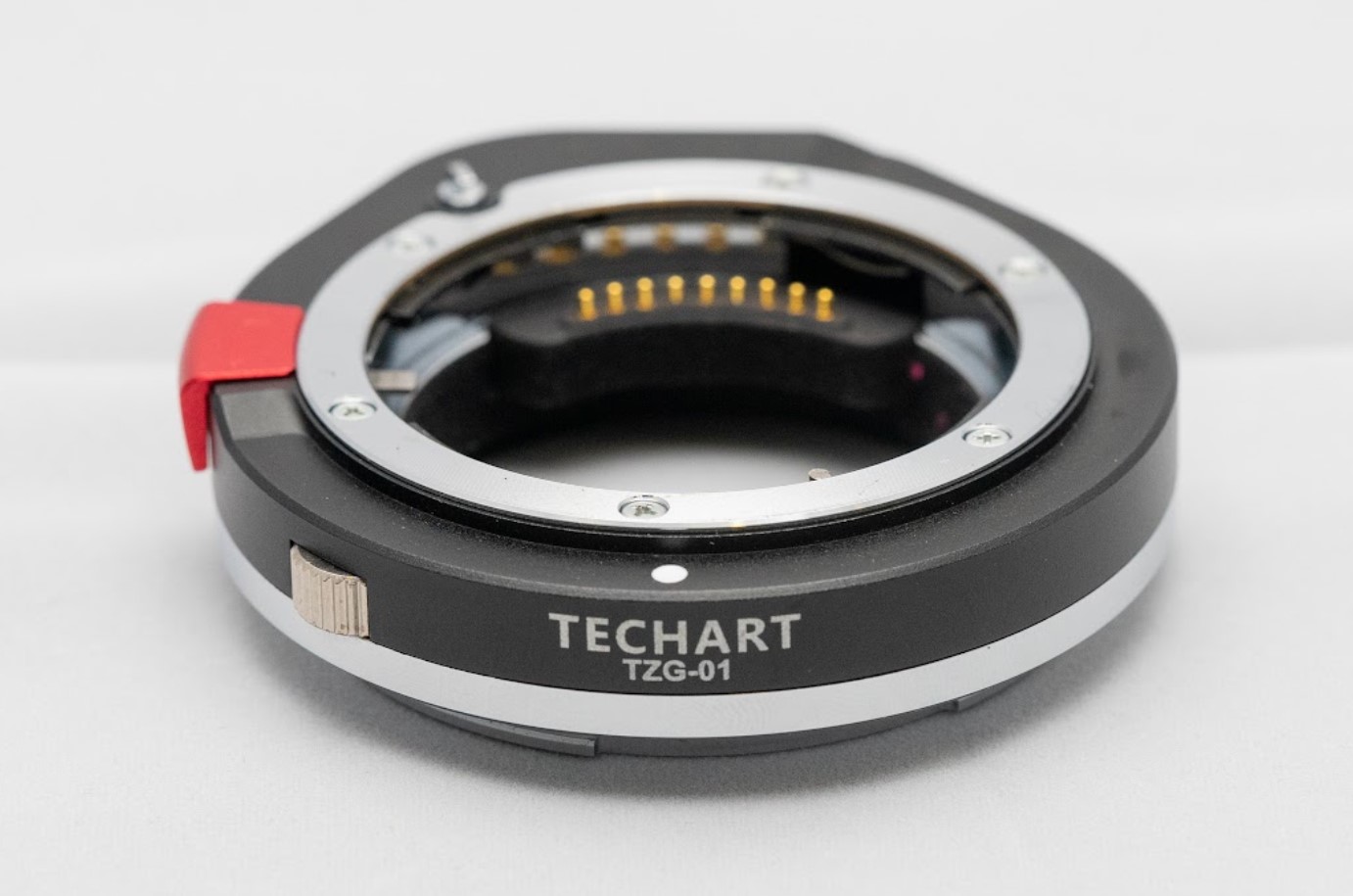

Firma Techart zaprezentowała adapter pozwalający na korzystanie z obiektywów Contax G na korpusach systemu Nikon Z. Adapter oferuje obsługę automatycznego ustawiania ostrości.
Według deklaracji producenta, z adapterem możliwa jest praca zarówno w trybie pojedynczego, jak i ciągłego autofokusa. Działa również wykrywanie twarzy i oka. Firma Techart zaznacza jednak, że szybkość pracy autofokusa w adaptowanych obiektywach będzie zauważalnie niższa niż w przypadku natywnych obiektywów z mocowaniem Nikon Z.
Oprócz tego adapter nie koliduje z działaniem stabilizacji matrycy i pozwala na wykonywanie zdjęć seryjnych, zdjęć z interwałometrem czy też na zdalną obsługę aparatu. Lista przetestowanych pod kątem kompatybilności z adapterem obiektywów Contax G przedstawia się następująco:

Urządzenie jest wykonane z miedzi i aluminium, waży 119 g. Wyposażono je w 32-bitowy procesor ARM oraz złącze USB ułatwiające aktualizację oprogramowania.
Nowy adapter wyceniono na 299 dolarów, można go kupić na przykład w sklepie na stronie producenta.
