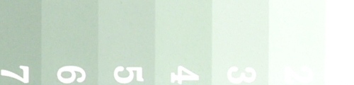

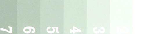

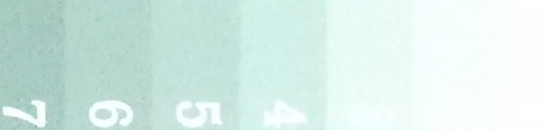

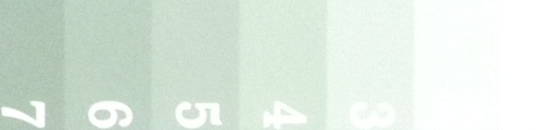

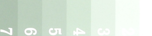

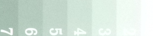

Zakres tonalny na plikach zapisanych w formacie JPEG możemy ocenić wizualnie na wycinkach zdjęć tablicy Stouffer T4110. Odległość pomiędzy sąsiednimi polami szarości wynosi 0.3 EV.
ISO Granica bieli
160 Panasonic Lumix DMC-GX1 - Zakres tonalny
200 Panasonic Lumix DMC-GX1 - Zakres tonalny
400 Panasonic Lumix DMC-GX1 - Zakres tonalny
800 Panasonic Lumix DMC-GX1 - Zakres tonalny
1600 Panasonic Lumix DMC-GX1 - Zakres tonalny
3200 Panasonic Lumix DMC-GX1 - Zakres tonalny
6400 Panasonic Lumix DMC-GX1 - Zakres tonalny
12800 Panasonic Lumix DMC-GX1 - Zakres tonalny

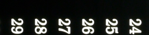

ISO Granica czerni
