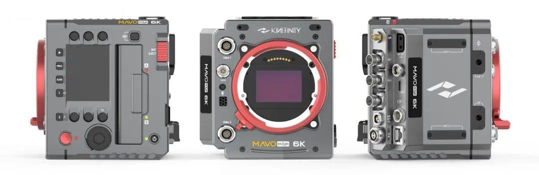

Chiński producent kamer filmowych Kinefinity zaprezentował model Mavo Edge. Kamerę wyposażono w 24-megapikselową matrycę o rozmiarze pełnej klatki.
Tak przedstawiają się najważniejsze parametry nowej kamery:
  • rozmiar matrycy: 36 x 24 mm,
  • rozdzielczość: 6016 x 3984 px,
  • zakres czułości
    • dla czułości bazowej ISO 800: 500-2560,
    • dla czułości bazowej ISO 5120: 3200-20480,
  • zakres tonalny: >14 EV,
  • zakres regulacji kąta migawki: 0.7°~358°,
  • wbudowany elektroniczny filtr szary o płynnej regulacji w zakresie 2-8 EV,
  • mocowanie obiektywów: KineMOUNT, z możliwością założenia adaptera na mocowania" Sony E (pasywne), Canon EF (aktywne), Arri PL, Arri LPL,
  • tryby nagrywania: z wykorzystaniem całej matrycy, wycinka Super 35 lub wycinków ze środka sensora o rozmiarze 3K lub 2K,
  • proporcje obrazu: 6:5, 4:3, 3:2, 16:9, 17:9, 2.4:1 (nie wszystkie proporcje są dostępne we wszystkich trybach),
  • maksymalne klatkaże:
    • do 48-75 kl/s w trybie pełnoklatkowym zależnie od wybranych proporcji obrazu,
    • do 70-150 kl/s w trybie Super 35 zależnie od wybranych proporcji obrazu,
    • do 144-195 kl/s w trybie z wycinka 3K zależnie od wybranych proporcji obrazu,
    • do 200-290 kl/s w trybie z wycinka 2K zależnie od wybranych proporcji obrazu,
  • Kodeki: RAW (12-bit, DNG, bez kompresji), ProRes 4444XQ (4:4:4, 12-bit), ProRes 4444 (4:4:4, 12-bit), ProRes 422HQ (4:2:2, 10-bit), H.264 (dla plików proxy),
  • Profile obrazu: KineLOG3, Neutral (Rec. 709),
  • Nośniki: 2 gniazda KineMAG Nano, karty KineMAG Nano bazują na dyskach SSD NVMe M.2, możliwy jest samodzielny montaż dysku w standardzie NVMe M.2 2280 w obudowie,
  • Złącza i komunikacja:
    • 2x złącze do podłączenia monitorów i kontrolerów Kinefinity,
    • 2x wyjście 3G-SDI,
    • 1x wejście audio jack 3.5 mm stereo (kamera ma też wbudowany mikrofon,
    • 2x wejście audio XLR,
    • 1x wyjście słuchawkowe jack 3.5 mm stereo,
    • 1x złącze Ethernet RJ45,
    • 1x złącze Timecode (wejście lub wyjście - przełączane), BNC,
    • 1x złącze do elektrycznego sterowania obiektywem,
    • 2x złącze do zdalnego sterowania,
    • 2x złącze do podpinania zasilania akcesoriów,
    • 1x USB-C do wgrywania aktualizacji oprogramowania oraz niestandardowych tabel LUT,
    • Wi-Fi 5 (możliwość zdalnego sterowania kamerą za pomocą dedykowanej aplikacji na smartfony),
  • Zasilanie: bateria V-Mount lub BP-U albo zasilacz sieciowy (11-26 V),
  • Pobór mocy: 29 W,
  • Obudowa: aluminiowa,
  • Zakres temperatur pracy: 0-40°C,
  • Wymiary: 106x124x109 mm,
  • Waga: 1.6 kg.
