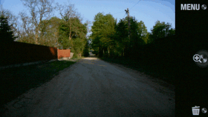

Menu
Menu główne otwiera się po naciśnięciu górnego przycisku programowalnego. Zostało ono podzielone na sześć kategorii, które oznaczone są za pomocą sześciu ikon graficznych oraz następujących nazw:
