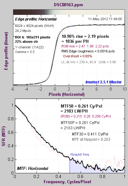

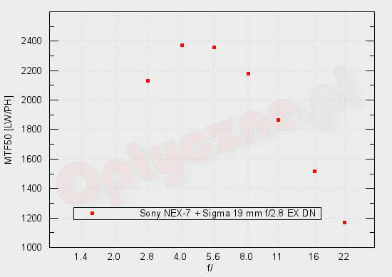

Rozdzielczość układu aparat+obiektyw (w rozumieniu wartości funkcji MTF50) wyznaczyliśmy korzystając z obiektywu Sigma 19 mm f/2.8 EX DN. Pomiarów dokonaliśmy za pomocą programu Imatest na zdjęciach tablicy testowej, zapisanych w formacie JPEG z wyostrzaniem ustawionym na minimalną wartość, która w przypadku NEX-7 wynosi −3. Wyniki prezentujemy na poniższym wykresie, a wartości wyrażone są w liniach na wysokość obrazu. Dla porównania na wykresie podaliśmy również wyniki rozdzielczości 16-megapikselowej Sony NEX-5N oraz 20-megapikselowej matrycy Samsunga NX200.
Sony NEX-7 - Rozdzielczość
W teście Sony NEX-5N pojawiło się lekkie narzekanie na nienadzwyczajną rozdzielczość w tej kategorii. NEX-7 wypadł już znacznie lepiej. Maksymalna rozdzielczość jest aż o 1/3 wyższa w stosunku do niższego modelu. Rysunek zamieszczony poniżej pokazuje, że poprawę rozdzielczości udało się uzyskać między innymi przez zmianę algorytmu wyostrzania. Zniknęła jasna obwódka na granicy czerni i bieli, za to wzrosła, w porównaniu do NEX-5N, odpowiedź przy częstości Nyquista.
Warto przy tym po raz kolejny nadmienić, że wyostrzanie ustawione na parametr -3 nie oznacza rozmywania obrazu. W przypadku NEX-7 oznacza on najprawdopodobniej brak wyostrzania.

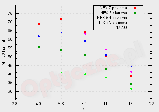

W przypadku lustrzanek rozdzielczość matrycy wyznaczamy przy użyciu takiego samego, bardzo dobrego optycznie obiektywu. Dla bezlusterkowców takiego, jednego obiektywu jeszcze nie ma. Musimy więc nasze porównania oprzeć na wynikach uzyskiwanych za pomocą różnych obiektywów, starając się dobrać jak najlepszy obiektyw dla danego systemu. Niezmienny pozostaje sposób wywołania zdjęć z formatu RAW za pomocą programu dcraw oraz pomiar funkcji MTF50 za pomocą programu Imatest. W przypadku testu Sony NEX-7 użyliśmy nowego obiektywu Sigma 19 mm f/2.8 EX DN. Uzyskane przez nas wyniki prezentujemy na wykresie poniżej.

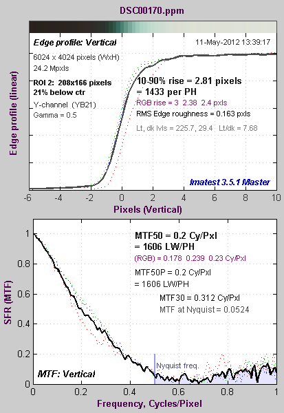

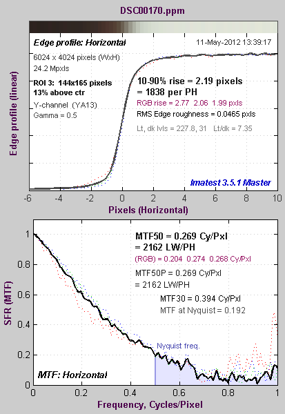

Sony NEX-7 okazał się niestety kolejnym aparatem, w którym filtr AA ma różną siłę w kierunku pionowym niż poziomym. Z tego powodu wyniki rozdzielczości dla tych składowych pokazaliśmy oddzielnie. Ilustrują to poniższe wykresy przebiegu funkcji MTF.
Rozdzielczość pozioma
Rozdzielczość pionowa
Pozioma rozdzielczość matrycy NEX-7 okazała się praktycznie taka sama jak analogiczny parametr w NEX-5N. Rozdzielczość pionowa wydaje się wyraźnie lepsza. Wyciąganie bardziej miarodajnych wniosków jest niestety zakłócone przez to, że w obydwu testach używaliśmy innych obiektywów. Niestety obecna dostępność obiektywów systemu E nie daje nam wygody prowadzenia takich testów jakie chcielibyśmy prowadzić.
Można jednak tutaj troszkę pogdybać. Maksymalne wyniki uzyskane przez Sony NEX-7 dla jednej ze współrzędnych przekraczają 70 lpmm. Jest to wynik o około 10 lpmm wyższy niż uzyskany przez SLT A77, który jest także aparatem wyposażonym w 24 MPix matrycę APS-C. Różnica jest więc duża, ale na pewno nie możemy powiedzieć, że wynika ona tylko i wyłącznie z zastosowania półprzepuszczalnego lustra w A77. Model SLT A77 nie pokazywał bowiem różnic w rozdzielczościach poziomych i pionowych, a jednocześnie dawał niezbyt wysoką odpowiedź w częstości Nyquista, co sugeruje użycie filtra AA o standardowej mocy. Gdy porównamy natomiast maksymalne i jednocześnie uśrednione z obu składowych wartości MTF50, to okaże się, że w granicach błędów pomiarowych są one dokładnie takie same dla NEX-7 i A77.
Szczerze powiedziawszy taktyka Sony trochę nas zdziwiła. Większość producentów od pewnego czasu pozwala sobie na stosowanie osłabionych filtrów AA w jednej współrzędnej, ale najczęściej dotyczy to najprostszych modeli aparatów. W bardziej zaawansowanych instrumentach wartości MTF50 składowych poziomych i pionowych są takie same. Nie po to bowiem konstruuje się obiektywy pozbawione astygmatyzmu, by różnice w składowych wprowadzała matryca. Gdy wyszedł na rynek model SLT A77 i pokazał on brak różnic w badanych współrzędnych, byliśmy przekonani, że z najbardziej zaawansowanym bezlusterkowcem Sony czyli modelem NEX-7 będzie podobnie. Okazało się, że byliśmy w błędzie.
