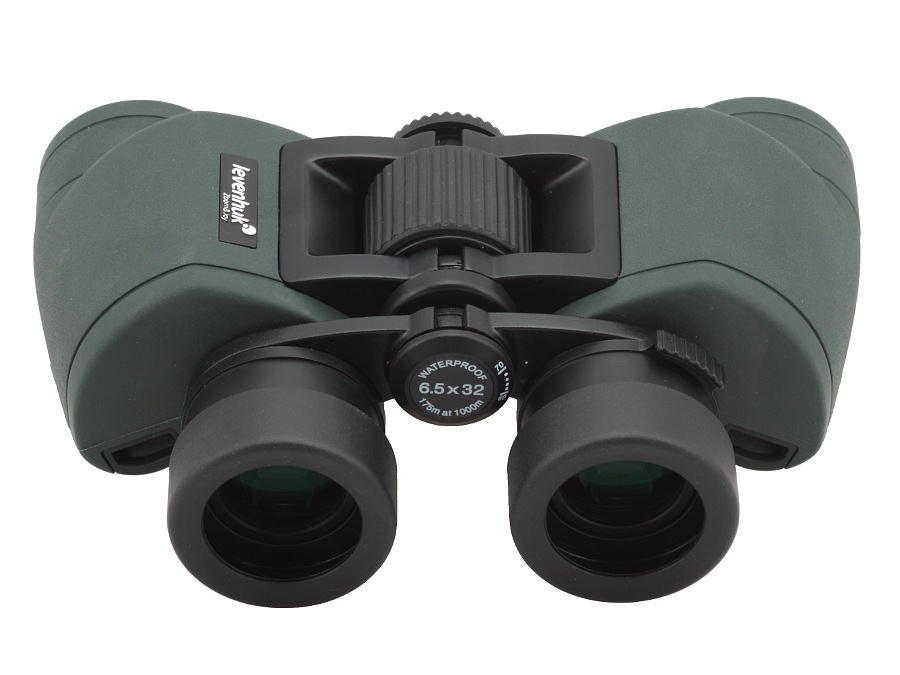

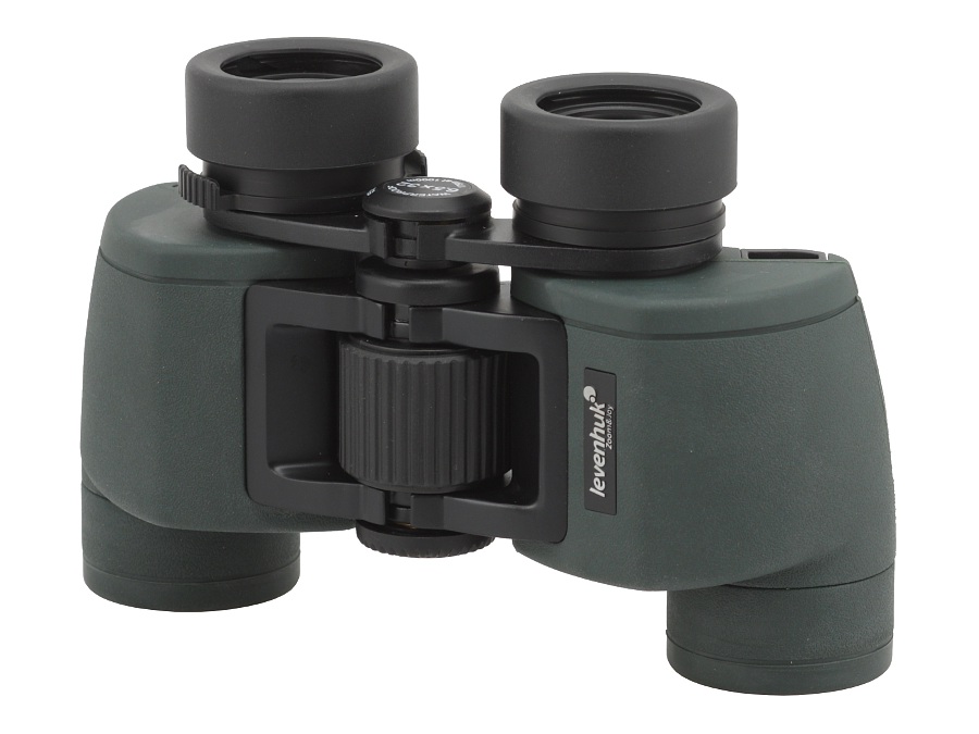

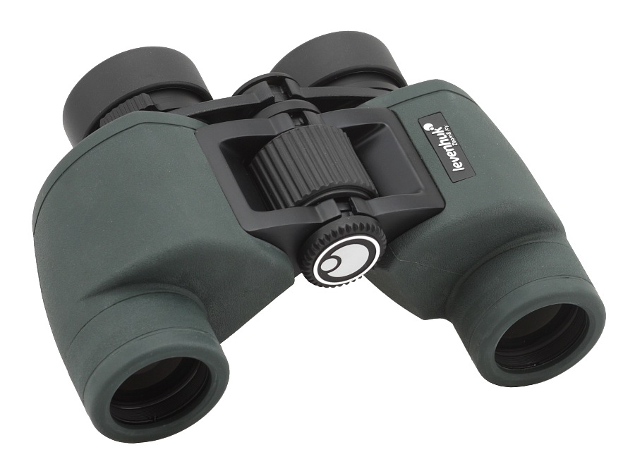

Specyfikacja lornetki
Producent Levenhuk
Średnica obiektywu [mm] 32
Powiększenie [x] 6.5
Pole widzenia kątowe 10o
Pole widzenia liniowe [m/m] 175/1000
Źrenica wyjściowa [mm] 4.92
Odstęp źrenicy [mm] 21
Minimalna ostrość [m] 3
Sprawność zmierzchowa 14.42
Jasność względna 24.24
Pryzmaty BaK-4/Porro
Wymiary [mm] 112x182x58
Waga [g] 730
Wodoodporność Tak
Wypełnienie azotem Nie
Wypełnienie argonem Nie
Wyjście na statyw Tak
Ogniskowanie centralne
Gwarancja [w latach] wieczysta

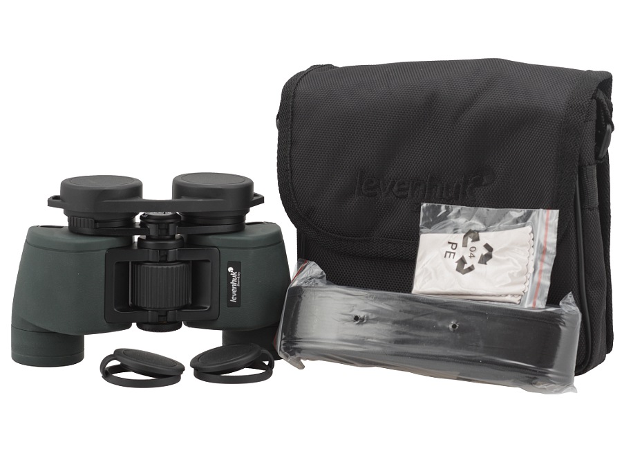

Akcesoria Osłony okularów i soczewek obiektywowych
Sakwa
Pasek
Ściereczka do czyszczenia
Instrukcja obsługi i karta gwarancyjna
Dodatkowe informacje Achromatyczny obiektyw, 5 elementów w 3 grupach w okularze.
