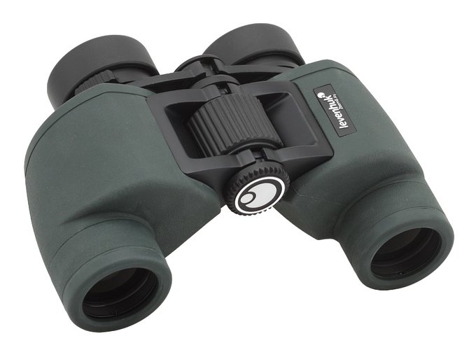

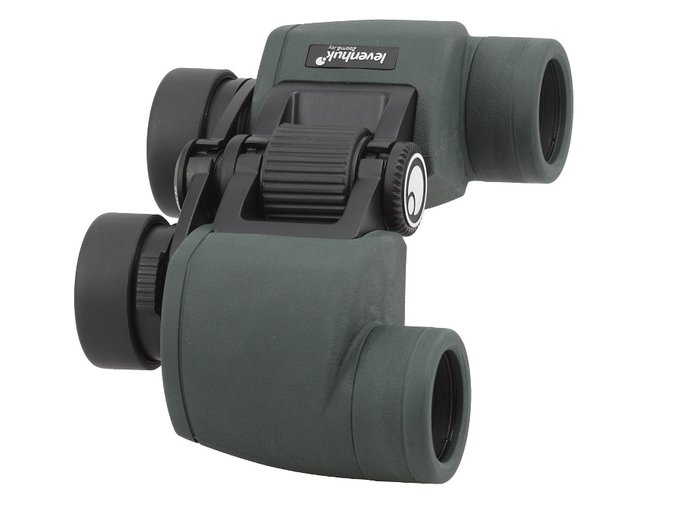

Levenhuk Sherman Pro 6.5x32 - test lornetki
Seria Sherman Pro firmy Levenhuk to najbardziej zaawansowana seria z pryzmatami Porro z oferty tego producenta. Obejmuje ona instrumenty o parametrach: 6.5x32, 8x32, 8x42, 10x42, 10x50 i 12x50. Na ich konstrukcję optyczną składa się achromatyczny obiektyw, wspominane pryzmaty Porro wykonane ze szkła BaK-4 oraz 5-elementowy okular o dużym polu widzenia. Wszystkie granice powietrze szkło mają być pokryte antyodbiciowym powłokami wielowarstwowymi.
Kupujący dostaje w zestawie osłony okularów i soczewek obiektywowych, etui, pasek, ściereczkę do czyszczenia oraz instrukcję obsługi i kartę gwarancyjną. Lornetka jest objęta wieczystą gwarancją.
| Powiększenie | Średnica obiek. | Pole widzenia | Typ pryzmatów | Odstęp źrenicy | Waga | Cena |
| 6.5 | 32 | 175/1000(10o) | BaK-4/Porro | 21 mm | 730 g | 645 PLN |
Podsumowanie
Zalety:
- zwarty i solidny korpus,
- dość duże pole widzenia,
- dobra ostrość na brzegu pola widzenia,
- prawidłowa transmisja,
- dobre odwzorowanie kolorów,
- rozsądnie korygowana aberracja chromatyczna,
- bardzo mała dystorsja,
- niewielki astygmatyzm,
- niezbyt uciążliwe pociemnienie na brzegu pola,
- wieczysta gwarancja.
Wady:
- odpadające gumowe obicie obiektywów,
- sporo odblasków przy źrenicach wyjściowych,
- pole widzenia mniejsze od deklarowanego,
- wyraźne winietowanie w prawej źrenicy.
Lornetki o powiększeniach 6-7 razy powoli znikają z rynku. Nowości w kiedyś bardzo popularnych parametrach 7x50 nie ma prawie wcale. Jeszcze kilka lat temu w klasie 42 mm każdy szanowany producent starał się mieć model 7x42, teraz ogranicza się w zasadzie do dwóch instrumentów o parametrach 8x42 i 10x42. Przesunięcie w kierunku większych powiększeń nastąpiło też w średnicy obiektywów 30-32 mm. Kiedyś oferowano modele 6x30 i 8x30, teraz znacznie częściej 8x32 i 10x32. Co więcej, wielu producentów miało w ofercie lornetki o parametrach 7x35 i 6x24 o dużym polu widzenia, z których modele takie jak Leica Ampivid czy Trinovid możemy uznawać za kultowe.
Obecnie rynek jest zalewany modelami o powiększeniach z zakresu 8-10 razy, małych powiększeń nie ma prawie wcale. Jeśli już producent zdecyduje się na premierę w stylu 6x30 czy 6x32, to lornetka taka ma dokładnie takie samo lub niewiele większe pole widzenia jak model z powiększeniem 8 razy.
Zanik lornetek o małych powiększeniach jest smutny, bo uderza w dwie grupy wiekowe - jednocześnie w najmłodszych i najstarszych użytkowników. Mój syn, gdy miał 5 lat dostał swoją pierwszą lornetkę o powiększeniu 8 razy. Szybko okazało się, że instrument jest dla niego za duży, trzyma go niezbyt stabilnie, a pole widzenia jest za małe, by łatwo odnaleźć obserwowany obiekt. Już wtedy było dla mnie jasne, że dla małych dzieci lornetka powinna ważyć mniej niż 500 gramów, mieć powiększenie w okolicach 6 razy, pole widzenia na poziomie 10-12 stopni i obiektyw klasy 24-32 mm.
Podobnie jest ze starszymi osobami. Wiele razy czytałem na forach listy starszych obserwatorów przyrody, który zamieniali swoje lornetki klasy 10x42 na modele o powiększeniu 7 razy, bo z wiekiem coraz trudniej było im utrzymać stabilnie lornetkę z większym powiększeniem.
Syn jest już większy ode mnie i spokojnie radzi sobie z obserwacjami lornetką o dużym powiększeniu. Temat jednak nie zniknął, bo wielkim miłośnikiem lornetek okazała się moja córka, która będąc drobną 8-latką zdecydowanie preferuje obserwacje czymś o małym powiększeniu i dużym polu widzenia.
Nadal więc uważnie śledzę premiery w klasie lornetek powiększających 6-7 razy i mających średnicę obiektywu 24-32 mm. Zawiodłem się na Vorteksie Raptorze 6.5x32, który ma nie tylko zbyt małe pole widzenia, ale okulary bardzo czułe na patrzenie pozaosiowe, przez co zupełnie nie nadaje się dla dziecka, a i dorosłemu sprawi sporo problemów. Gdy w Polsce pojawił się sprzęt firmy Levenhuk, od razu zwróciłem uwagę na model Sherman Pro 6.5x32, który według specyfikacji miał mieć pole widzenia 10 stopni i już wtedy wiedziałem, że prędzej czy później wezmę go do testów. Takie parametry to prawdziwy unikat i przy cenie tego modelu wynoszącej 600 zł, wystarczy że wypadnie przyzwoicie, aby móc go szczerze polecać.

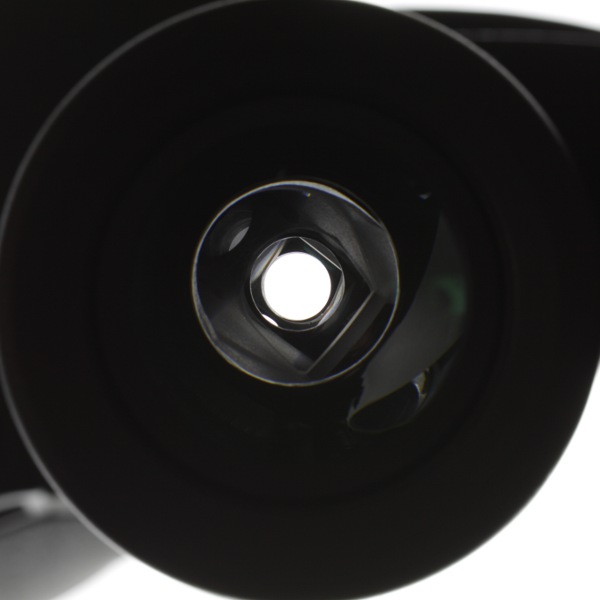

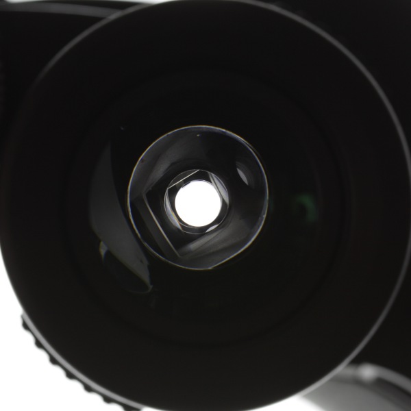

Levenhuk przesadził trochę z polem w specyfikacjach, bo rzeczywiste wynosi 9.1 stopnia. Nie brzmi to już tak imponująco jak 10 stopni, ale i tak daje nam pole okularów wynoszące ciut powyżej 60 stopni, czyli obraz bardzo komfortowy, bez wrażenia spoglądania w dziurkę od klucza.

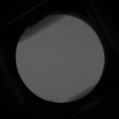

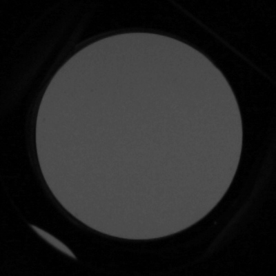

Lornetka powtórzyła wpadkę niedawno testowanego modelu 8x32 związaną z niedoborem kleju przy gumie na obiciu obiektywów. Tutaj też możemy ją zdjąć bez specjalnych problemów.
Dość zaskakującą wpadką był dla mnie wygląd prawej źrenicy. Pokazały się tam "diamenciki" dużo bardziej charakterystyczne dla pryzmatów wykonanych ze szkła Bk7, a nie dla szkła BaK-4, którego użycie deklaruje Levenhuk. Co jeszcze ciekawsze, w modelach 6.5x32, które miałem okazję oglądać na Festiwalu Lornetkowm w Łochowie takiego efektu nie było widać. Wyszarzenie przy brzegu źrenicy wyjściowej było widoczne tylko przy patrzeniu na nią pod kątem. Przy spoglądaniu na wprost znikało. W tej klasie cenowej różnice pomiędzy poszczególnymi egzemplarzami są czasami spore, więc jak będziecie kupować lornetkę Sherman Pro 6.5x32 zwróćcie szczególną uwagę na źrenice wyjściowe i wybierzcie model, w którym wyglądają one prawidłowo.
Właśnie ta wpadka, w której lornetka straciła 4 punkty, spowodowała że nie mamy tutaj wyniku identycznego jak w niedawno testowanym i chwalonym przez nas modelu 8x32.

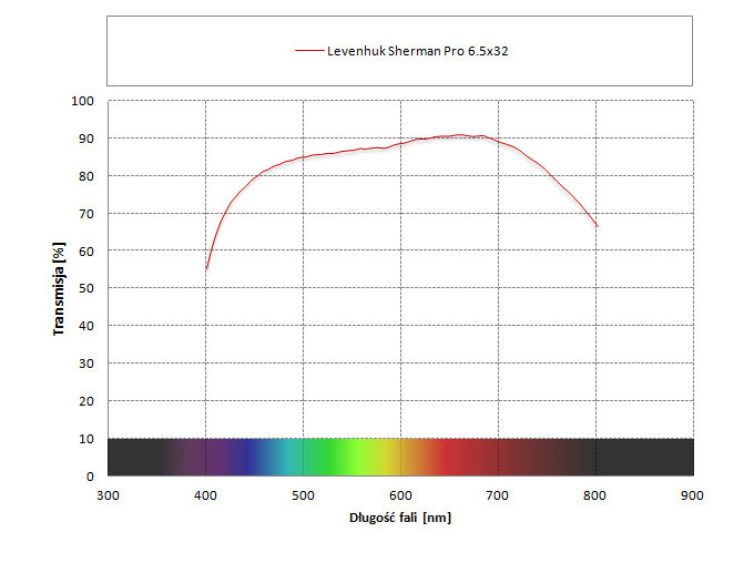

Inna konstrukcja okularu przyczyniła się do zmian w wyglądzie wykresu transmisji.
Tym razem dołek w centrum zakresu widzialnego jest ledwie widoczny, w efekcie całkowita transmisja w tej części widma jest wyższa niż w modelu 8x32. Ogólnie nachylenie wykresu jest jednak większe, przez co kolorystyka obrazu wydaje się odrobinę gorsza.
Na razie mówiliśmy wiele o wadach, nie wolno jedna zapominać o zaletach, których lornetka ma dużo. Dość spore pole widzenia dobrze trzyma ostrość, charakteryzuje się niewielkim astygmatyzmem i niezauważalną dystorsją. W jego centrum nie będzie przeszkadzać nam aberracja chromatyczna. Lornetkę dobrze trzyma się w ręku i nie sprawia ona wrażenia źle wykonanej.
Podsumowując, jeśli wybierzemy model z ładnie wyglądającymi źrenicami wyjściowymi, znów mamy do czynienia z instrumentem klasy znanego i chwalonego Nikona Action EX. Wydaje się więc, że dla każdego kto ma budżet na poziomie kilkuset złotych, modele Sherman Pro można polecać bez specjalnego wahania.
