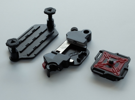

Capture rozłożony na „czynniki pierwsze”. Elementy lewy i środkowy łączą się tworząc zacisk. Po prawej stronie widnieje płytka blokująca się w zacisku. |
Wyjściem z sytuacji jest nowość na rynku akcesoriów fotograficznych: uchwyt Capture, który pozwala na bezpieczne i solidne zamocowanie aparatu w zasięgu ręki, umożliwia praktycznie natychmiastowe wykonanie zdjęcia i może być zamontowany na kilka różnych sposobów, w zależności od okoliczności i preferencji użytkownika. Capture składa się w dwóch podstawowych elementów: dwuczęściowego zacisku oraz płytki szybkiego mocowania, która za pomocą standardowej śruby statywowej montowana jest pod aparatem fotograficznym. Zarówno zacisk jak i płytka wykonane są z anodyzowanego na czarno aluminium, więc mała masa idzie tu w parze z wysoką wytrzymałością.

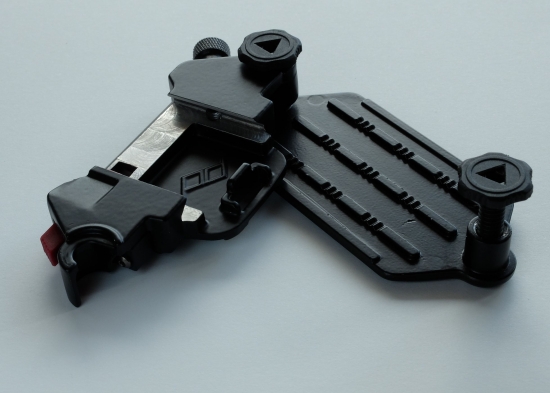

Montaż zacisku na pasku wymaga poluzowania dwóch śrub, co umożliwia rozłożenie zacisku i umieszczenie w żądanym miejscu |
Zacisk składa się z dwóch elementów, między którymi można zacisnąć pasek od spodni, pas torby, czy pas od plecaka. Zaciskanie wykonuje się przy pomocy dwóch śrub wyposażonych w ryflowane łby – dzięki temu siła palców jest wystarczająca, by zacisk z powodzeniem utrzymał nawet dość ciężkiego bezlusterkowca. Maksymalna szerokość paska w zacisku wynosi 70 mm, więc z powodzeniem można go montować także na pasie biodrowym plecaka.

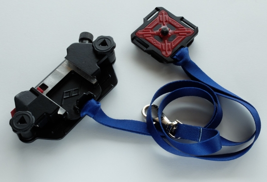

Czerwony przycisk służy do zwalniania płytki, zaś czarna śruba umieszczona po przeciwnej stronie służy do zablokowania płytki w zacisku, gdy nie zamierzamy używać aparatu przez dłuższy czas. Dodatkowo, płytka i zacisk mają specjalne „oczka”, pozwalające połączyć je wąskim paskiem pełniącym rolę asekuracji. Większość użytkowników pewnie z rozwiązania tego nie skorzysta, ale dla osób uprawiających wspinaczkę czy freeride taka asekuracja (wykonana choćby ze zwykłej „smyczy” do kluczy) może być dobrym pomysłem. Płytka mocująca jest kwadratowa, a więc w zacisku może być zamocowana na cztery różne sposoby. Gdy zacisk założony jest na pasek plecaka, obiektyw aparatu raz może być skierowany w górę, raz w lewo itp.
Płytka mocująca i zacisk mogą być połączone, np. „smyczą” lub paskiem zdjętym z aparatu. To dodatkowe zabezpieczenie dla osób niedowierzających solidności Capture’a. |

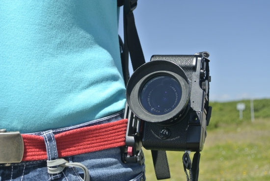

Z kolei moja żona – dzielnie pozująca do zamieszczonych tu zdjęć – chętniej nosiła aparat przy pasku spodni. Zaletą takiej lokalizacji uchwytu jest to, że aparat jest pod ręką (w dosłownym tego słowa znaczeniu!) także, gdy zdejmiemy plecak. Podsumowując, nie ma co „owijać w bawełnę” – kilka dni w górach przekonały mnie do tego uchwytu bez reszty.
Kiedyś Colt, teraz aparat: Capture zamontowany przy pasku doskonale nadaje się do fotograficznych pojedynków w samo południe… |
