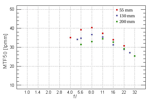

Bardzo dobra rozdzielczość w centrum kadru jest uzyskiwana praktycznie tylko dla ogniskowej 55 mm. Tu nawet przy maksymalnym otworze względnym obraz jest przyjemnie ostry. Zwiększając ogniskową musimy liczyć się ze stratą jakości, tak że dochodząc do 200 mm w miarę zadowalające wyniki osiągamy w zasadzie tylko dla przysłon w okolicach f/11.

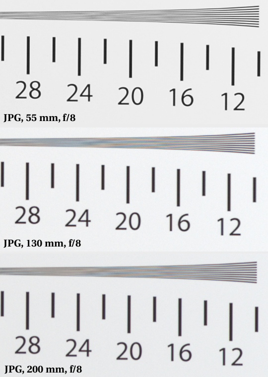

Widać to też dobrze na lekko wyostrzanych JPGach, w których skok jakości pomiędzy ogniskową 55 mm a zakresem 130-200 mm jest ewidentny.

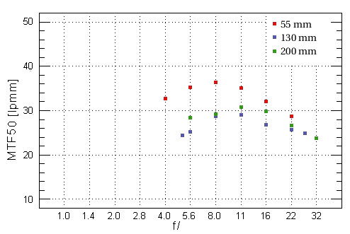

Jeszcze większa rozbieżność panuje na brzegu kadru. Tutaj dla 55 mm obiektyw osiąga wynik bardzo dobry, a dla większych ogniskowych co najwyżej przeciętny.
