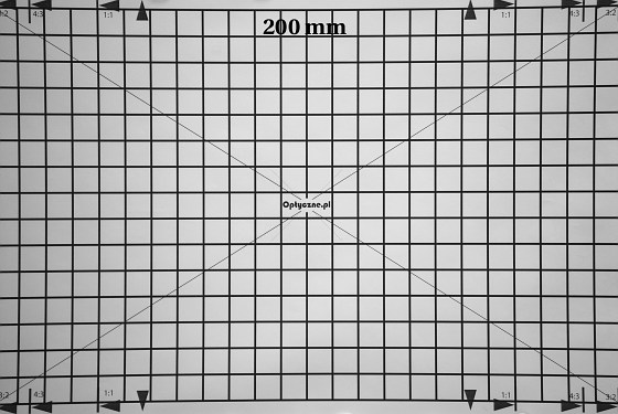

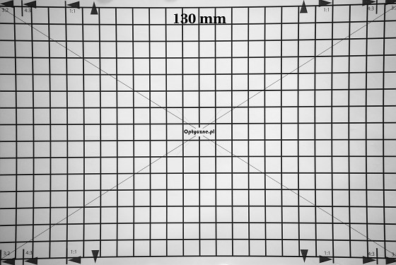

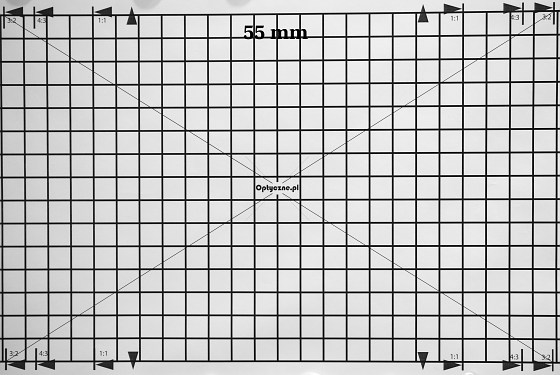

Długoogniskowe obiektywy rzadko cierpią z powodu znaczących zniekształceń geometrycznych na brzegach obrazu. Niestety Nikkor 55-200 mm jest tutaj małym wyjątkiem. Bardzo dobra sytuacja jest jeszcze dla ogniskowej 55 mm, gdzie występuje bardzo nieznaczna dystorsja poduszkowa (0.44%). I znów sytuacja pogarsza się dla większych ogniskowych, przy czym tym razem największe problemy występują w środku zakresu. Dla 130 mm dystorsja sięga już 2.29% i trudno jej nie zauważyć. Na końcu zakresu zniekształcenia spadają do poziomu 1.84% lecz nadal są widoczne.
