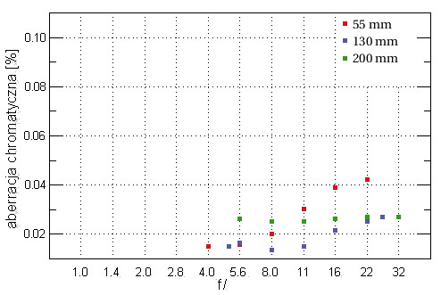

5. Aberracja chromatyczna
Dwa elementy ze szkła niskodyspersyjnego świetnie spełniają swoją rolę, bo korekcja aberracji chromatycznej w Nikkorze 55-200 mm jest wręcz wzorcowa. Wystarczy spojrzeć na poniższy wykres i przykładowe wycinki z tablicy testowej.
Nikon Nikkor AF-S DX 55-200 mm f/4-5.6G ED - Aberracja chromatyczna
