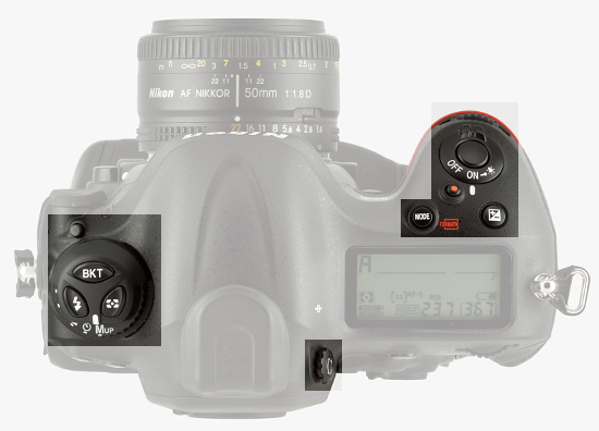

Przyciski
W kategorii przycisków, w Nikonie D4 zaszło trochę zmian stosunku do modelu D3s. W szczególności pojawiło się parę nowych elementów i można powiedzieć, że ergonomia przycisków jeszcze się poprawiła.
Zacznijmy zatem omawianie elementów sterujących w D4 od górnej części aparatu.
Nikon D4 - Budowa, jakość wykonania i funkcjonalność
Po lewej stronie mamy układ trzech przycisków: braketingu, lampy błyskowej i trybu pomiaru światła. Bezpośrednio pod nimi znajduje się pierścień z trybami wyzwalania migawki (zdjęcia pojedyncze (S), seryjne wolne (CL), seryjne szybkie (CH), ciche wyzwalanie migawki (Q), samowyzwalacz i wstępne podnoszenie lustra (Mup). Do przekręcenia pokrętła wymagane jest wciśnięcie niewielkiego przycisku blokady, który znajduje się powyżej. Przechodząc na prawą stronę wizjera natrafiamy na małe pokrętło służące do regulacji dioptrażu. Na wysokości rękojeści mamy tradycyjny spust migawki, wokół którego znajduje się włącznik aparatu i podświetlenie monochromatycznych paneli LCD oraz części przycisków. Poniżej znajdziemy dwa przyciski: MODE do zmiany trybu pracy (P, A, S, M) i przycisk kompensacji ekspozycji. Nowością jest natomiast przycisk nagrywania filmu. Na samej górze rękojeści aparatu znajduje się pokrętło sterujące.

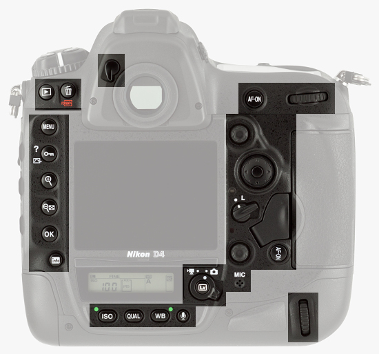

Spójrzmy teraz na tylną ściankę aparatu.
W lewym górnym narożniku znajdują się przyciski trybu odtwarzania zdjęć i ich usuwania. Przechodząc niżej, przy lewej krawędzi korpusu odnajdziemy kolumnę sześciu przycisków. Na samej górze mamy przycisk MENU, poniżej którego znajduje się przycisk włączający ochronę zdjęć. Służy on również do konfiguracji funkcji Picture Control, oraz włącza pomoc podczas przeglądania menu. Idąc dalej natrafiamy na przycisk przybliżania zdjęcia podczas odtwarzania. Kolejny natomiast służy do oddalania oraz przechodzenia do poziomu miniaturek. Poniżej znajduje się natomiast przycisk OK, którym zatwierdzamy dokonywane ustawienia aparatu. Na samym dole odnajdziemy przycisk info, który wyświetla na głównym ekranie LCD informacje o ustawieniach aparatu i pozwala na zmianę wybranych parametrów.
Przechodząc z powrotem na górę, bezpośrednio przy wizjerze odnajdziemy przełącznik umożliwiający jego zasłonięcie. Pod głównym wyświetlaczem LCD natomiast znajduje się przycisk LV uruchamiający podgląd na żywo oraz przełącznik, który umożliwia przełączanie się pomiędzy fotografowaniem a filmowaniem w trybie LV. Bezpośrednio pod tylnym monochromatycznym ekranem LCD znaleźć można następujące przyciski: ISO, QUAL (jakość i wielkość zdjęcia), balans bieli oraz przycisk notatek głosowych. Pierwszy i trzeci przycisk (oznaczone dodatkowo zielonymi kropkami) służą również do resetowania ustawień aparatu, poprzez jednoczesne ich wciśnięcie na dłużej niż 2 sekundy.
Przechodząc na prawą stronę tylnej ścianki, w górnym narożniku odnajdziemy główne pokrętło sterujące, a po jego lewej stronie przycisk AF-ON. Ich kopie wykorzystywane podczas wykonywania pionowych kadrów znajdują w odpowiednim miejscu w dolnej części. Na tylnej ściance można odnaleźć w sumie 3 wybieraki. Główny wybierak wielofunkcyjny wykorzystywany jest między innymi do nawigowania w menu aparatu, wybierania punktów AF oraz podczas odtwarzania zdjęć. Dodatkowy wybierak znajduje się przy prawym górnym narożniku wyświetlacza LCD. Można go używać zamiast wybieraka głównego do wybierania pola AF. Można go także wykorzystać do blokowania ostrości i ekspozycji. Trzeci z wybieraków znajduje się w dolnej części i wykorzystywany jest podczas fotografowania w pionie. Ostatnim elementem sterującym znajdującym się na tylnej ściance jest przełącznik blokujący możliwość wyboru pól AF głównym wybierakiem.
Warto w tym miejscu jeszcze dodać, że poza omówionymi przyciskami na tylnej ściance znajdziemy jeszcze czujnik światła wykorzystywany przy automatycznej kontroli jasności wyświetlacza LCD, dioda dostępu do karty pamięci oraz mikrofon do notatek głosowych.

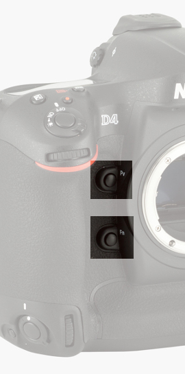

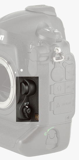

Z lewej strony, pod przyciskiem zwalniającym blokadę bagnetu mamy przełącznik trybu ustawiania ostrości. Wewnątrz niego natomiast znajduje się przycisk wyboru trybów AF (pojedynczy i ciągły). Za jego pomocą można również ustawiać tryb obszaru AF. Przechodząc na drugą stronę bagnetu natrafimy na dwa przyciski. Górny, oznaczony jako Pv, poza podglądem głębi ostrości można przeprogramować i wykorzystywać w innych sytuacjach. Dolny przycisk został oznaczony jako Fn i również można go programować.

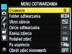

Menu odtwarzania:
  • usuwanie zdjęć,
  • wybór folderu z którego będą odtwarzane zdjęcia,
  • ukrywanie obrazów,
  • wybór ilości wyświetlanych informacji wraz ze zdjęciem,
  • kopiowanie zdjęć pomiędzy kartami,
  • włączenie podglądu zdjęcia bezpośrednio po jego wykonaniu,
  • wybór zdjęcia, które zostanie pokazane po usunięciu obrazu,
  • ustawienie obracania zdjęć,
  • pokaz slajdów,
  • drukowanie.

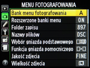

Menu fotografowania:
  • bank menu fotografowania – zapis ustawień menu fotografowania (4 możliwości),
  • rozszerzenie banków menu,
  • folder zapisu,
  • nazwy plików,
  • wybór podstawowego gniazda pamięci,
  • funkcja pomocniczego gniazda pamięci,
  • jakość zdjęć (NEF, TIFF 24-bitowy, JPEG FINE, JPEG NORMAL, JPEG BASIC, równoczesny zapis NEF+JPEG),
  • rozmiar zdjęć (Large, Middle, Small),
  • obszar zdjęcia, czyli możliwość fotografowania w formacie DX,
  • kompresja zdjęć (optymalna jakość lub z priorytetem rozmiaru),
  • ustawienia plików NEF (wybór 12- lub 14-bitowych plików RAW, ustawienie kompresji stratnej, kompresji bezstratnej lub brak kompresji),
  • wybór balansu bieli,
  • funkcja Picture Control – ustawienia parametrów zdjęcia (Standard, Neutral, Vivid, Monochrome, plus ustawienia ostrości, kontrastu, jasności i nasycenia),
  • dostosowywanie funkcji Picture Control,
  • zapisywanie lub możliwość kopiowania na kartę pamięci ustawień parametrów zdjęć,
  • wybór przestrzeni kolorów,
  • tryb D-Lighting zapobiegający utracie szczegółów w przepaleniach i cieniach,
  • tryb HDR,
  • korekcja winietowania,
  • automatyczna korekcja dystorsji,
  • redukcja szumów dla długich czasów ekspozycji,
  • redukcja szumów przy wysokich czułościach (Off, Low, Norm, High),
  • ustawienie Auto ISO,
  • wielokrotna ekspozycja,
  • fotografowanie z interwałometrem,
  • ustawienia podglądu na żywo,
  • zdjęcia poklatkowe,
  • ustawienie filmu.

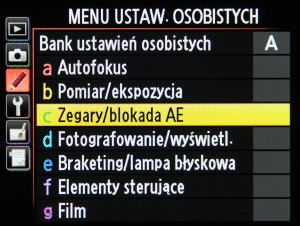

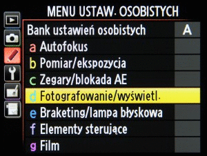

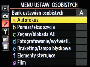

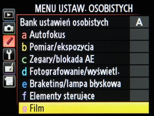

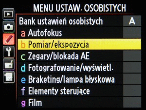

Ustawienia osobiste:
  • bank ustawień osobistych – zapis menu ustawień osobistych (4 możliwości),
  • (a) autofokus:
    • priorytet AF-C,
    • priorytet AF-S,
    • blokada śledzenia ostrości,
    • włączenie AF,
    • podświetlanie punktu AF,
    • zmiana punktów AF w pętli,
    • liczba punktów AF,
    • ustawienia przycisku AF-ON,
    • ustawienia przycisku AF-ON (pionowy),
    • zapisywanie pola AF według orientacji,

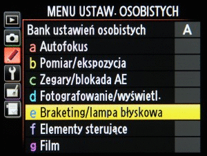

  • (e) bracketing/błysk:
    • czas synchronizacji błysku,
    • czas migawki dla błysku,
    • dodatkowa lampa,
    • kompensacja ekspozycji dla lampy błyskowej,
    • błysk modelujący,
    • sposób realizacji bracketingu,
    • automatyczny bracketing,
    • kolejność bracketingu,

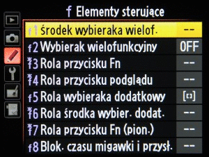

  • (f) sterowanie:
    • środek wybieraka wielofunkcyjnego,
    • wybierak wielofunkcyjny,
    • rola przycisku Fn,
    • rola przycisku podglądu,
    • rola dodatkowego wybieraka,
    • rola środka dodatkowego wybieraka,
    • rola przycisku Fn (pionowy),
    • blokada czasu migawki i przysłony,
    • rola przycisku BKT,
    • dostosowanie pokręteł sterowania,
    • puść przycisk by użyć pokrętła,
    • działanie bez karty pamięci,
    • odwróć wskaźniki,
    • rola wybieraka wielofunkcyjnego (pionowy),
    • powiększenie w trybie odtwarzania,
    • rola przycisku odtwarzania filmu,

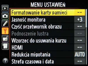

Ustawienia aparatu:
  • formatowanie karty,
  • jasność głównego wyświetlacza LCD,
  • czyszczenie matrycy,
  • podniesienie lustra do ręcznego czyszczenia matrycy,
  • zdjęcie referencyjne przy usuwaniu kurzu,
  • ustawienia rozdzielczości wyświetlanych zdjęć przy zastosowaniu złącza HDMI,
  • redukcja migotania wyświetlacza (automatyczne, 50 lub 60 Hz),
  • strefa czasowa i data,
  • ustawienie języka,
  • automatyczne obracanie zdjęć,
  • informacja o baterii,
  • ustawienia sieci ethernet i sieci bezprzewodowej,
  • komentarz do zdjęcia,
  • informacje o prawach autorskich,
  • ustawienia IPTC,
  • opcje notatki dźwiękowej,
  • zapis lub wgranie ustawień menu,
  • ustawienia GPS,
  • wirtualny horyzont,
  • ustawienia obiektywów bez CPU,
  • precyzyjna regulacja autofokusu w obiektywie,
  • wersja oprogramowania.

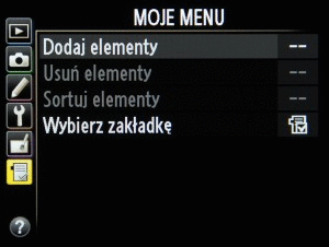

Ostatnią zakładką jest Moje menu lub Ostatnie ustawienia. To pierwsze umożliwia skomponowanie własnej zakładki poprzez wybór opcji (maksymalnie 20) z całego menu, według własnego uznania i przydatności. Alternatywnie można wyświetlać menu zawierające ostatnio używane opcje.

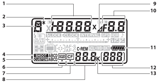

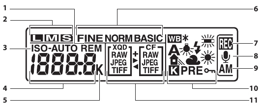

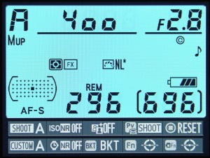

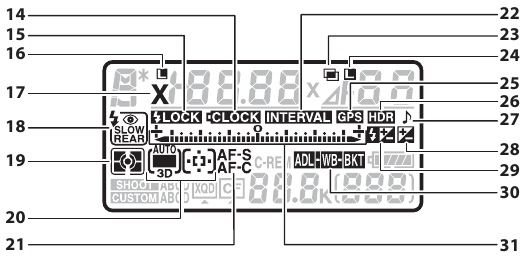

Podobnie jak jego poprzednik, Nikon D4 ma dwa monochromatyczne panele LCD. Jeden klasycznej wielkości na górze i drugi mniejszy pod głównym wyświetlaczem LCD. Większość informacji jest wyświetlana na górnym panelu. Dolny natomiast zawiera informacje o jakości i rozmiarze zdjęć, na którą kartę są one zapisywane, balansie bieli, czułości oraz nagrywaniu dźwięku. Schematy obu wyświetlaczy oraz opis poszczególnych elementów prezentujemy poniżej.
1 – migawka, tryb pola AF, wartość kompensacji ekspozycji, wartość kompensacji błysku, ISO, liczba zdjęć w sekwencji bracketingu ekspozycji, mocy błysku i balansu bieli, różnica ekspozycji HDR, liczba zdjęć w wielokrotnej ekspozycji, liczba interwałów fotografowania z interwałometrem, ogniskowa dla obiektywów bez CPU, 2 – wskaźnik fleksji programu, 3 – tryb ekspozycji (P, A, S lub M), 4 – bank menu fotografowania, 5 – bank ustawień osobistych, 6 – wskaźnik karty XQD, 7 – wskaźnik karty CF, 8 – liczba pozostałych zdjęć, liczba zdjęć pozostałych do zapełnienia bufora pamięci, wskaźnik trybu Capture, 9 – wskaźnik działki przysłony, 10 – wartość przysłony, liczba działek przysłony, krok bracketingu, liczba zdjęć w sekwencji bracketingu ADL, liczba zdjęć na interwał, maksymalna przysłona dla obiektywów bez procesora, wskaźnik trybu pracy z komputerem, 11 – wskaźnik stanu akumulatora, 12 – licznik zdjęć, wskaźnik zapisu gotowego balansu bieli, stopień aktywnej funkcji D-Lighting, numer obiektywu manualnego, wskaźnik nagrywania filmu poklatkowego, 13 – „K” pojawia się, kiedy na karcie jest miejsce na ponad 1000 zdjęć, 14 – wskaźnik stanu baterii aparatu, 15 – wskaźnik blokady mocy błysku, 16 – ikona blokady czasu otwarcia migawki, 17 – wskaźnik synchronizacji błysku, 18 – tryb lampy błyskowej, 19 – pomiar ekspozycji, 20 – wskaźnik trybu pola AF, wskaźnik automatycznego wyboru pola AF, wskaźnik śledzenia 3D, 21 – tryb autofokusu, 22 – wskaźnik interwałometru, wskaźnik włączenia filmu poklatkowego, 23 – wskaźnik wielokrotnej ekspozycji, 24 – ikona blokady przysłony, wskaźnik serii HDR, wskaźnik serii wielokrotnej ekspozycji, 25 – wskaźnik połączenia z odbiornikiem GPS, 26 – wskaźnik HDR, 27 – wskaźnik sygnału dźwiękowego, 28 – wskaźnik kompensacji ekspozycji, 29 – wskaźnik kompensacji mocy błysku, 30 – wskaźnik bracketingu ekspozycji i mocy błysku, balansu bieli oraz ADL, wskaźnik aktywnej funkcji D-Lighting, 31 – wskaźnik ekspozycji, kompensacji ekspozycji, wskaźnik postępu bracketingu ekspozycji, mocy błysku, balansu bieli oraz ADL, wskaźnik połączenia z komputerem.
1 – wskaźnik pozostałej liczby zdjęć, 2 – wielkość zdjęcia, 3 – wskaźnik czułości ISO, automatycznego doboru ISO, 4 – czułość ISO (wartości lub oznaczenia trybów rozszerzonych), liczba pozostałych zdjęć, długość notatki głosowej, dokładna regulacja balansu bieli, numer pozycji pamięci pomiaru balansu bieli, temperatura barwowa, wskaźnik trybu pracy z komputerem, 5 – „K” pojawia się, kiedy na karcie jest miejsce na ponad 1000 zdjęć, wskaźnik temperatury barwowej, 6 – jakość zdjęcia (JPEG), 7 – wskaźnik nagrywania notatki głosowej, 8 – wskaźnik stanu notatki głosowej, 9 – tryb nagrywania notatki głosowej, 10 – balans bieli, wskaźnik dokładnej regulacji balansu bieli, wskaźnik ochrony zmierzonej wartości balansu bieli, 11 – funkcja gniazda pomocniczego, jakość zdjęcia.

Wizjer

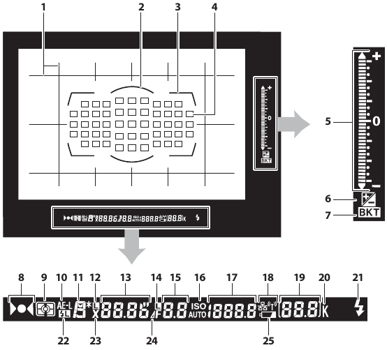

W Nikonie D4 znalazł się pentapryzmatyczny wizjer, analogiczny do tego, jaki zastosowano w modelu D3s. Charakteryzuje się on 100-procentowym pokryciem kadru w trybie FX oraz 97-procentowym w trybach 1.2x i DX. Powiększenie wynosi około 0.7x (dla 50 mm f/1.4), a odległość źrenicy wyjściowej równa jest 18 mm. Zakres dioptrażu zawiera się pomiędzy −3 a +1 1/m. Wizjer został wyposażony w matówkę BriteView Clear Matte Mark VIII typu B.
W wizjerze poza punktami AF możemy wyświetlić również siatkę kadrowania. Ponadto punkty AF wykorzystywane są do wyświetlania elektronicznej poziomicy. W wizjerze widoczne są także dodatkowe informacje o najważniejszych ustawieniach aparatu. Schemat oraz pełną listę elementów wyświetlanych w wizjerze prezentujemy poniżej.
1 – linie kadrowania, 2 – obszar odniesienia o średnicy 12 mm do centralnie ważonego pomiaru ekspozycji, 3 – obszar punktów AF, 4 – pola AF, pola pomiaru punktowego, wskaźnik trybu pola AF, elektroniczna poziomica, 5 – wskaźnik ekspozycji, kompensacji ekspozycji, wskaźnik postępu bracketingu ekspozycji, mocy błysku, balansu bieli oraz ADL, elektroniczna poziomica przy zdjęciach pionowych, 6 – wskaźnik kompensacji ekspozycji lub mocy błysku, 7 – wskaźnik bracketingu ekspozycji, mocy błysku, balansu bieli oraz ADL, 8 – wskaźnik ostrości, 9 – pomiar ekspozycji, 10 – blokada automatycznej ekspozycji, 11 – tryb ekspozycji (P, A, S lub M), 12 – ikona blokady czasu otwarcia migawki, 13 – czas otwarcia migawki, tryb AF, 14 – ikona blokady przysłony, 15 – wartość przysłony, liczba działek przysłony, 16 – wskaźnik czułości ISO, automatycznego doboru ISO, 17 – czułość ISO, stopień aktywnej funkcji D-Lighting, tryb pola AF, 18 – wskaźnik sieci, 19 – licznik zdjęć, liczba pozostałych zdjęć, liczba zdjęć pozostałych do zapełnienia bufora pamięci, wskaźnik zapisu gotowego balansu bieli, wartość kompensacji ekspozycji, wartość kompensacji mocy błysku, wskaźnik trybu pracy z komputerem, 20 – „K” pojawia się, kiedy na karcie jest miejsce na ponad 1000 zdjęć, 21 – wskaźnik gotowości lampy błyskowej, 22 – wskaźnik blokady mocy błysku, 23 – wskaźnik synchronizacji błysku, 24 – wskaźnik działki przysłony, 25 – ostrzeżenie o niskim poziomie naładowania akumulatora.
W zasadzie trudno cokolwiek zarzucić wizjerowi w D4. Ponieważ wizjer chwaliliśmy już przy okazji testu D3s, teraz nie może być inaczej. Jest on duży i jasny oraz zapewnia komfort pracy na wysokim poziomie.
