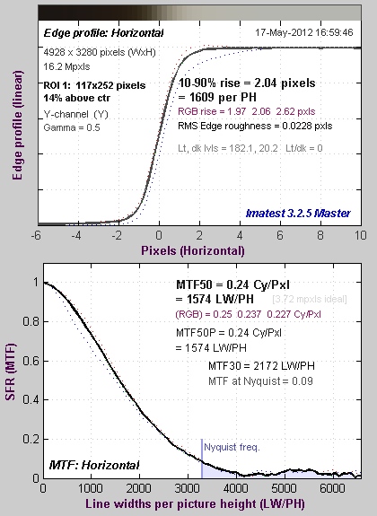

Wyniki D4 w tej kategorii nie biją może rekordów, ale można uznać, że są na przyzwoitym poziomie. Pamiętać należy, że w przypadku JPEG-ów poziom otrzymywanych wartości jest mocno zależny od ustawionego stopnia wyostrzania. Dodatkowo, nie zawsze minimalny poziom wyostrzania oznacza jego brak. Co więcej, jeśli w aparacie skala wyostrzania przyjmuje ujemne wartości nie musi to oznaczać rozmywania, co już kilkukrotnie pokazywaliśmy. Co zatem można powiedzieć o najniższym poziomie wyostrzania który w D4 jest oznaczony cyfrą zero? Spójrzmy na poniższy wykres.
Nikon D4 - Rozdzielczość
Na górnym wykresie widoczny jest przebieg profilu na granicy czerni i bieli dla jednego z pomiarów wykonanych podczas testu. Nie widać na nim typowych lokalnych ekstremów, wskazujących na zastosowanie wyostrzania. To sugeruje, że przy „zerowym” stopniu wyostrzania (w sensie oznaczenia skali tego parametru w aparacie) JPEG-i faktycznie nie są wyostrzane.
