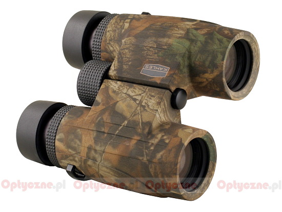

Kahles 8x32 - test lornetki

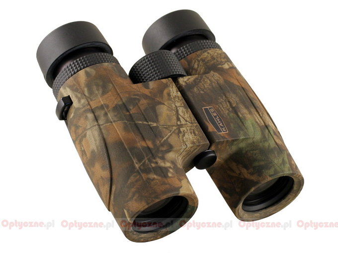

Oferta lornetek, mającej siedzibę w Austrii, firmy Kahles jest dość skromna i obejmuje tylko trzy dachowopryzmatyczne modele o parametrach 8×32, 8×42 i 10×42. Wszystkie z nich wyposażono w specjalne powłoki antyodbiciowe AMV, których zadaniem jest zapewniać wysoką transmisję (najwyższą w zakresie od 500 do 540 nanometrów, na który najbardziej czuły jest nasz wzrok). Pryzmaty ustawione w systemie Schmidta-Pechana, pokryto powłoką fazową. Cała optyka znajduje się w metalowej obudowie, pokrytej wysokiej jakości gumą. Instrumenty są wodoodporne i wypełnione azotem. Lornetki dostępne są w trzech wersjach kolorystycznych (szare, zielone i kamuflaż).
Warte podkreślenia jest bogate wyposażenie standardowe. Oprócz pasków, dekielków oraz futerału dostajemy jeszcze dodatkowe, profilowane muszle okularowe.

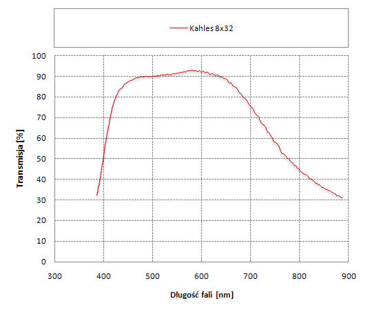

- bardzo wysoka transmisja,

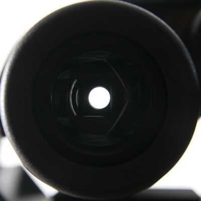

- małe odblaski przy źrenicach wyjściowych,

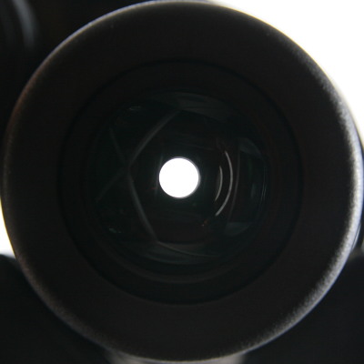

- idealnie okrągłe źrenice wyjściowe,

Warto rzucić okiem na wykres transmisji, bo jest na co popatrzeć. Mamy tutaj obraz podobny do tego co widzieliśmy w przypadku Swarovskiego EL. Trudno jednak się dziwić, bo obie firmy mają wspólne korzenie i ściśle ze sobą współpracują. Transmisja jest więc wysoka, w szerokim zakresie okolic centrum okna widzialnego wynosi na poziomie 90–92%, dając tam dość płaski przebieg, co zapewnia dobre odwzorowanie kolorów.
Kahlesa moża jeszcze pochwalić za idealnie okrągłe źrenice wyjściowe – rzecz, która nie zdarza się często, z uzyskaniem której mają problemy lornetki cięższe, w których zastosowano większe pryzmaty.

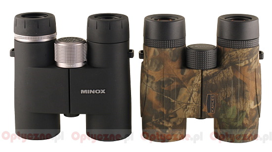

Minox HG 8×33 oraz Kahles 8×32 |

Czemu ta fotka z Minoxem ?Czy może macie już tego Minoxa 8x33 Made in Germany?
Bo podobne. To jeszcze stary Minox.
