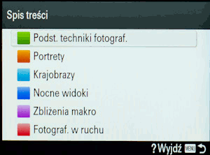

Warto również wspomnieć o wbudowanym przewodniku po aparacie. Opisano w nim jak wykorzystać funkcje aparatu w różnych sytuacjach podczas fotografowania. Porady są dość krótkie, ale mogą być przydatne dla początkujących fotoamatorów. Samouczek podzielono na 5 rozdziałów: Portret, Krajobrazy, Nocne widoki, Zbliżenia makro, Fotografowanie w ruchu.

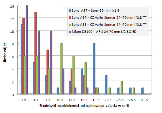

Automatyczne ustawianie ostrości działa dość szybko, tym samym nie daje powodów do narzekań. Dopiero w kiepskich warunkach oświetleniowych, przy użyciu dołączonego do zestawu obiektywu (18–55 SAM) autofocus czasem się mylił. Jego skuteczność oceniamy wykonując standardową w naszych testach serię 40 zdjęć. Na zastosowanym obiektywie, którym w tym przypadku był Sony Carl Zeiss Vario Sonnar 24–70 mm f/2.8 T* SSM, ustawiamy przysłonę f/2.8 i fotografujemy tablicę rozdzielczości, każdorazowo przeogniskowując obiektyw. Wyniki przedstawiamy w postaci histogramu, który prezentuje procentowe wartości odchyłek od najlepszego pomiaru MTF50 w serii.
Sony Alpha SLT-A57 - Użytkowanie i ergonomia
Jak widać na powyższym wykresie, skuteczność systemu AF uległa znacznej poprawie w stosunku do poprzednika, czyli modelu A55. Zachowanie A57 jest porównywalne z zestawem Nikon D5100 + AF-S 24–70 f/2.8G ED, co jest dobrą wiadomością, ponieważ ten sprawował się bardzo dobrze.
