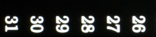

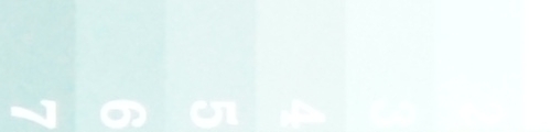

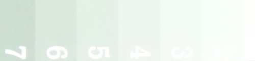

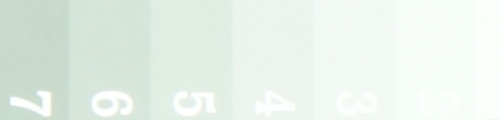

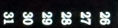

Testy zakresu tonalnego przeprowadzamy w oparciu o zdjęcia tablicy Stouffer T4110, zapisane w formacie RAW i przekonwertowane do 48-bitowych TIFF-ów za pomocą programu dcraw. Wyniki otrzymane dla A57 prezentujemy na poniższym wykresie. Wartości zakresu tonalnego wyznaczyliśmy dla wysokiej, dobrej, średniej i niskiej jakości obrazu. Odpowiada to stosunkom sygnału do szumu na poziomie 10, 4, 2 i 1. Pokazujemy również całkowity zakres tonalny, który został policzony z plików TIFF wywołanych programem dcraw przy współczynniku gamma równym jeden.
Sony Alpha SLT-A57 - Zakres tonalny
Dla najlepszej jakości obrazu, maksymalny wynik zakresu tonalnego, jaki zanotował A57, wyniósł nieco ponad 6.5 EV. Jest to wartość porównywalna z osiągami aparatów SLT Sony, np. A35, A55, A65 w tej kategorii. Ogólnie rzecz biorąc dynamika tonalna na takim poziomie nie powinna być powodem do dużych narzekań, jednak porównując ją do innych modeli z 16-megapikselowymi przetwornikami jest zauważalnie słabsza. Na przykład Pentax K-5 zanotował maksymalną wartość zakresu tonalnego wynoszącą nieco ponad 8 EV, a Nikon D5100 – 7.8 EV.
Warto natomiast podkreślić wysoką jakość dynamiki (11.8 EV) przy stosunku sygnału do szumu wynoszącym 1, czyli dla najniższej jakości zdjęć. To przekłada się na spore możliwości w uzyskaniu informacji z ciemnych partii obrazu. Tym samym A57 wyprzedza w tej kategorii A35 i A65 oraz Nikona D5100 (11.5 EV), lecz nadal ustępuje Pentaksowi K-5 (blisko 12.5 EV).

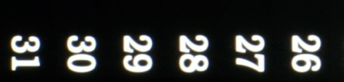

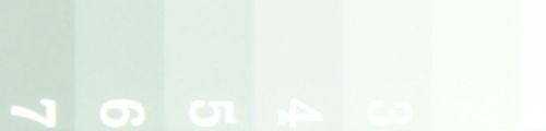

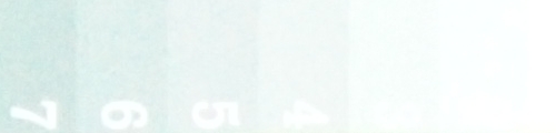

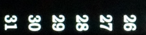

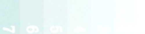

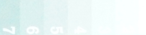

Zakres tonalny na plikach zapisanych w formacie JPEG można ocenić wizualnie na wycinkach zdjęć tablicy Stouffer T4110. Odległość pomiędzy sąsiednimi polami szarości wynosi 0.3 EV.
ISO Granica bieli
100 Sony Alpha SLT-A57 - Zakres tonalny
200 Sony Alpha SLT-A57 - Zakres tonalny
400 Sony Alpha SLT-A57 - Zakres tonalny
800 Sony Alpha SLT-A57 - Zakres tonalny
1600 Sony Alpha SLT-A57 - Zakres tonalny
3200 Sony Alpha SLT-A57 - Zakres tonalny
6400 Sony Alpha SLT-A57 - Zakres tonalny
12800 Sony Alpha SLT-A57 - Zakres tonalny
16000 Sony Alpha SLT-A57 - Zakres tonalny
ISO Granica czerni
