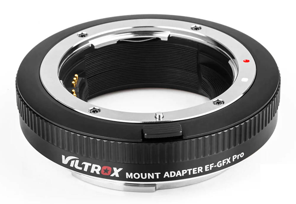

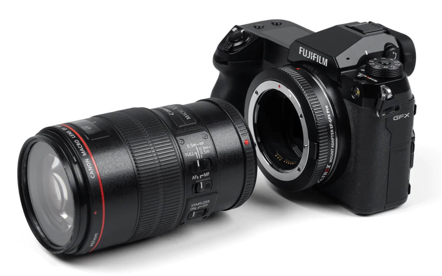

Viltrox EF-GFX Pro
Viltrox EF-GFX Pro to adapter pozwalający korzystać z obiektywów systemu Canon EF na korpusach z mocowaniem Fujifilm GF. Wyróżnia go obecność pierścienia do sterowania przysłoną.
Według deklaracji producenta, adapter zapewnia pełną komunikację pomiędzy korpusem a obiektywem, co pozwala na korzystanie z autofokusa, stabilizacji w obiektywach oraz na poprawny zapis danych EXIF. Zaprezentowana dziś wersja "Pro" adaptera wyróżnia się obecnością pierścienia, którym można sterować przysłoną, podobnie jak ma to miejsce w obiektywach systemu Fujifilm GF.
Viltrox EF-GFX Pro jest wykonany z metalu. Mierzy 80 x 80 x 25 mm i waży 153.2 g. Wyposażono go we wbudowany port USB-C, który pozwala na wygodne przeprowadzanie aktualizacji oprogramowania.
Nowy adapter jest dostępny w sklepie na stronie producenta. Wyceniono go tam na 258 dolarów.
