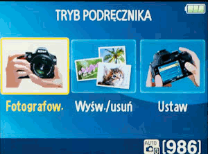

Seria D3XXX od początku została wyposażona w tryb GUIDE. Przeznaczony on jest dla bardzo początkujących użytkowników, prowadząc krok po kroku przez wybrane funkcje aparatu. Na poniższej animacji pokazujemy podgląd działania tej funkcji.
