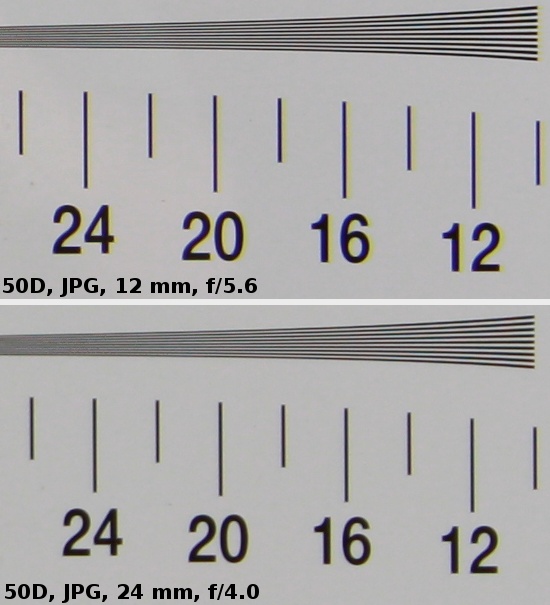

Gdy przechodzimy do dłuższych ogniskowych, sytuacja trochę się zmienia. Maksymalny otwór względny zaczyna pozostawiać trochę do życzenia, bo dla 18 mm jesteśmy na granicy poziomu przyzwoitości, a dla 24 mm poniżej niej. Na szczęście przymknięcie obiektywu o 1 EV załatwia problem, bo od f/5.6 obrazy, nawet na brzegu kadru, robią się w pełni użyteczne. A tak naprawdę użyteczne z jednym małym zastrzeżeniem, które daje już znać o sobie na poniższych wycinkach, a o którym więcej napiszemy w kolejnym rozdziale.
Tokina AT-X 124 PRO DX II AF 12-24 mm f/4 - Rozdzielczość obrazu
