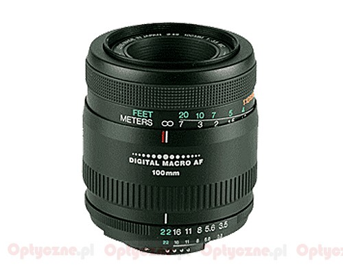

Cosina 100 mm f/3.5 Macro - specyfikacja i opinie
Zdjęcia obiektywu
Specyfikacja obiektywu
Producent Cosina
Model 100 mm f/3.5 Macro
Typ obiektywu Teleobiektyw stałoogniskowy
Ogniskowa 100 mm
Światłosiła f/3.5
Pole widzenia 24 o
Ostrość od 0.43 m
Maksymalne powiększenie 1:2
Liczba listków na przysłonie 8
Mechanizm autofokusa AF
Konstrukcja 4 elementów / 5 grup
Rozmiar filtra 49 mm
Tryb Makro Tak
Stabilizacja Nie
Dostępne mocowania Canon EF
Nikon F
Sony A / Minolta
Pentax K
Wymiary 68 x 70.5 mm
Waga 208 g
