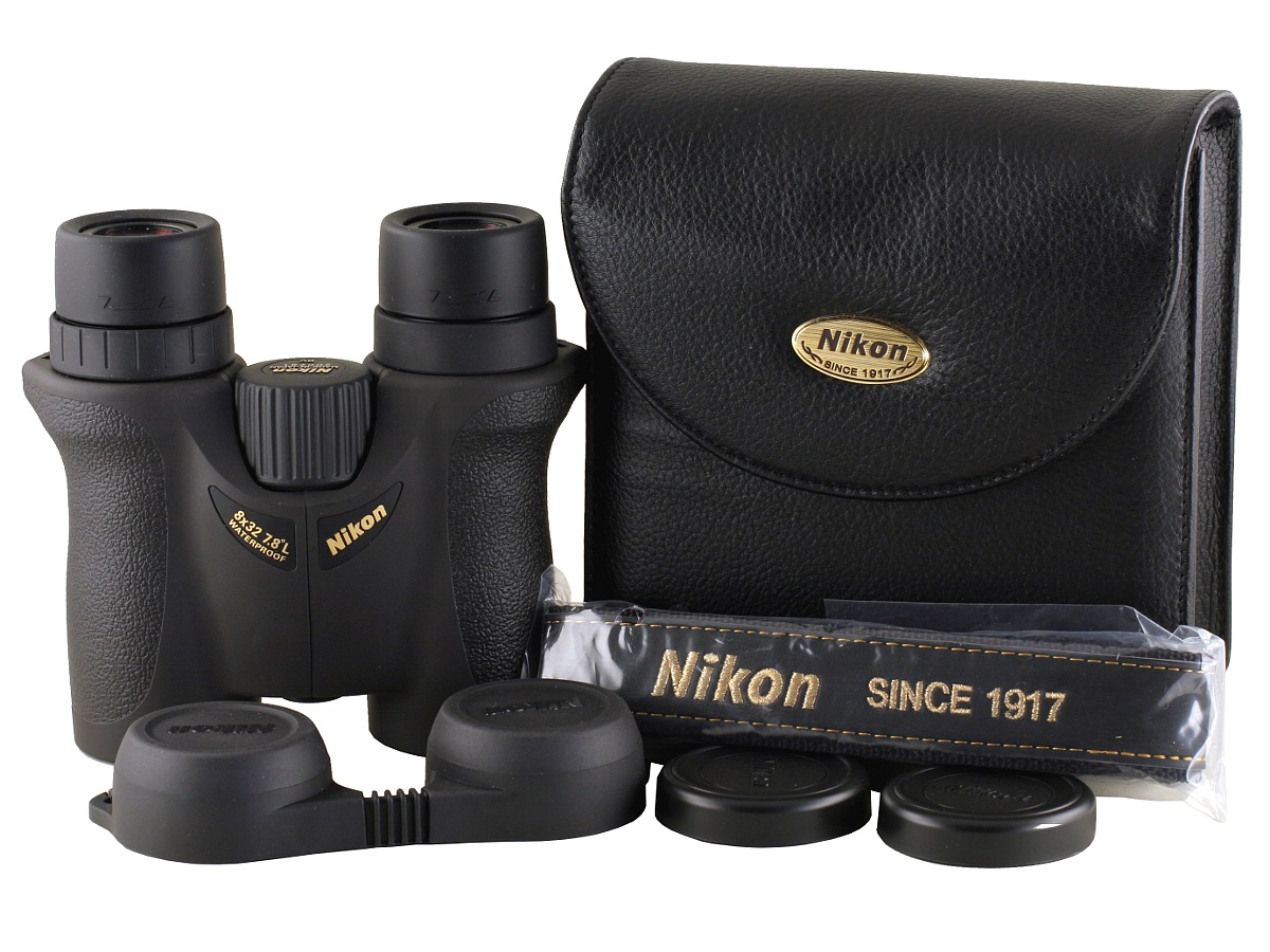

  • Lornetka Nikon 8x32HG L DCF

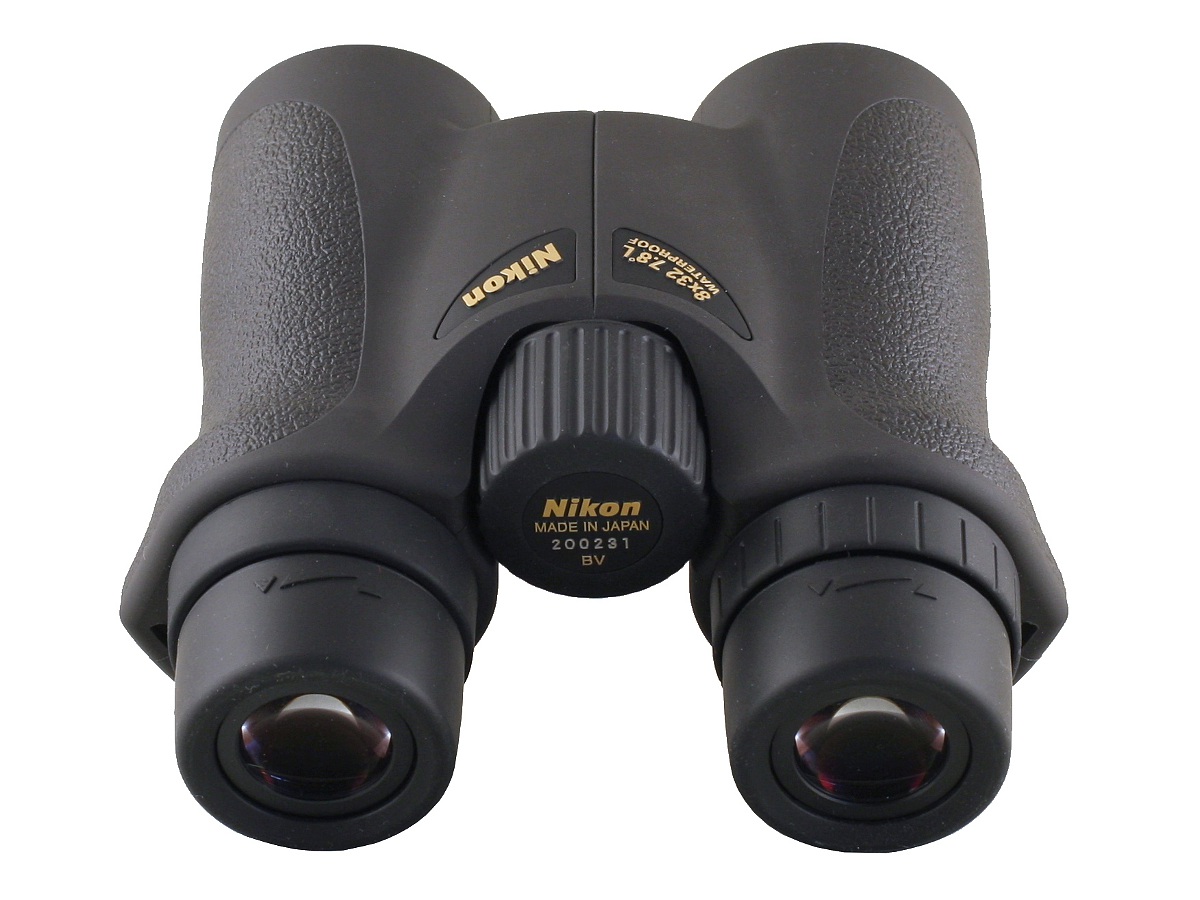

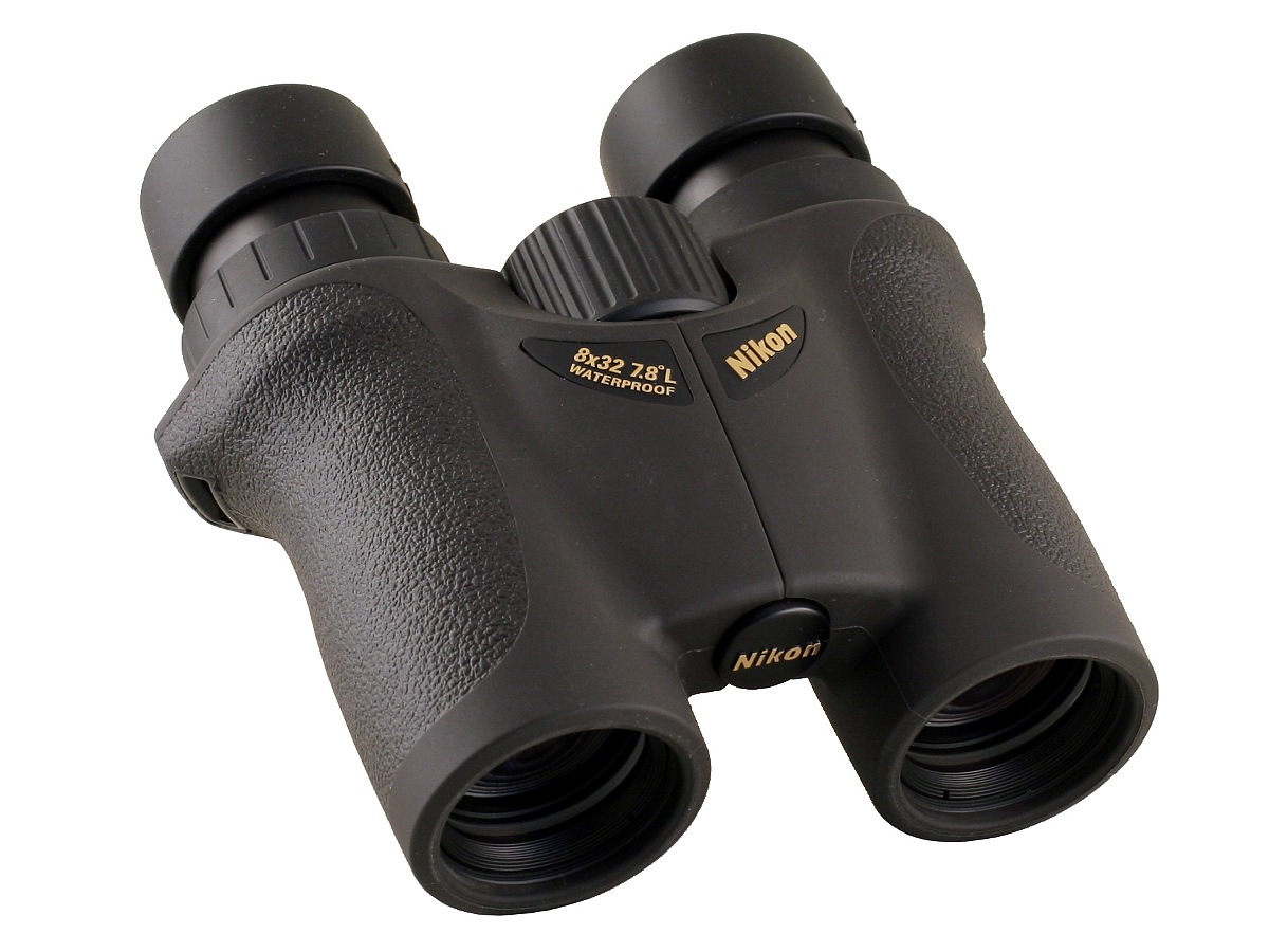

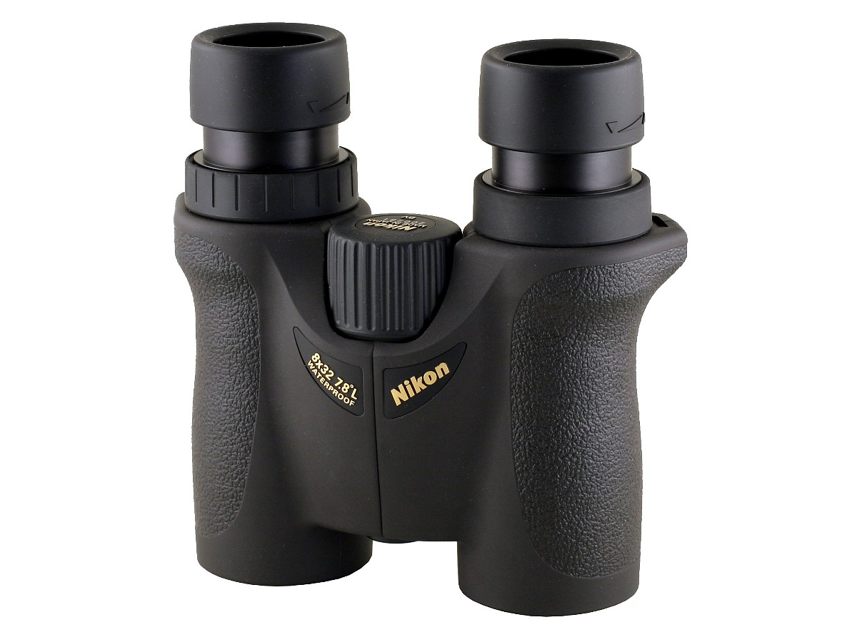

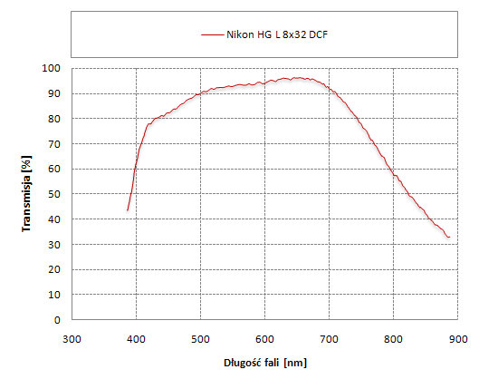

Sprawność optyczna 92.2+/- 1% 20 / 25.0 pkt

Odwzorowanie bieli Trochę za słaba transmisja w niebieskiej części widma. 3.7 / 5.0 pkt

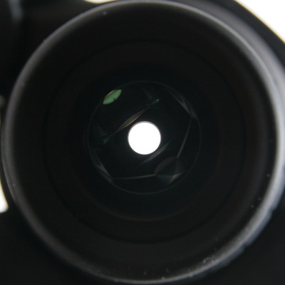

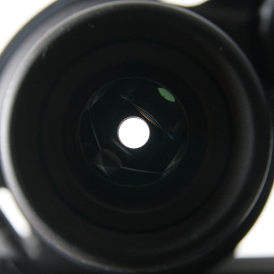

Wewnętrzne odblaski
Lewy: Prawy:
Nikon 8x32HG L DCF - Wewnętrzne odblaski - Lewy Nikon 8x32HG L DCF - Wewnętrzne odblaski - Prawy
Tło szarawe. Widoczny zielony odblask. Oczekiwaliśmy trochę lepszego zachowania.

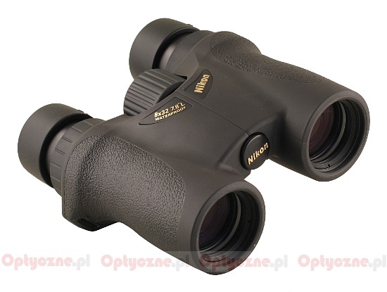

Obudowa Spora jak na tą klasę sprzętu, ale bardzo solidna. Dzięki wyprofilowanemu poszerzeniu korpusu świetnie trzyma się w ręku. Muszle okularowe plastikowe, o 4 stopniach regulacji. Guma na obiciu dobrej jakości, porowata, dobrze się trzyma. Przy obiektywach delikatnie odstaje. Niewielkie ilości smaru na mostku. 7.2 / 8.0 pkt

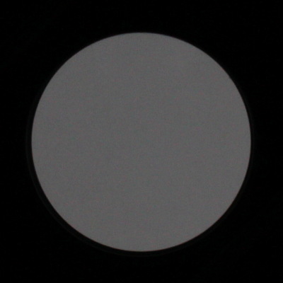

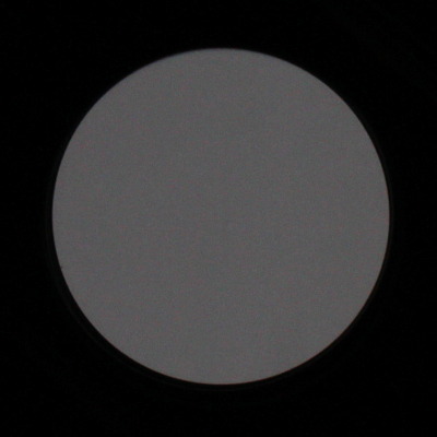

Winietowanie centralne
Lewy: Prawy:
Nikon 8x32HG L DCF - Winietowanie centralne - Lewy Nikon 8x32HG L DCF - Winietowanie centralne - Prawy
OL: 0.6%, OP: 0.0%
7.5 / 8.0 pkt

Testowana lornetka nie jest idealna. Ma kilka wpadek, ale drobnych. Do nich zaliczyć możemy trochę zbyt jasne otoczenie źrenic wyjściowych, gorszą transmisję w niebieskiej części widma (co widać na wykresie zaprezentowanym poniżej) oraz za dużą aberrację chromatyczną na brzegu pola.
