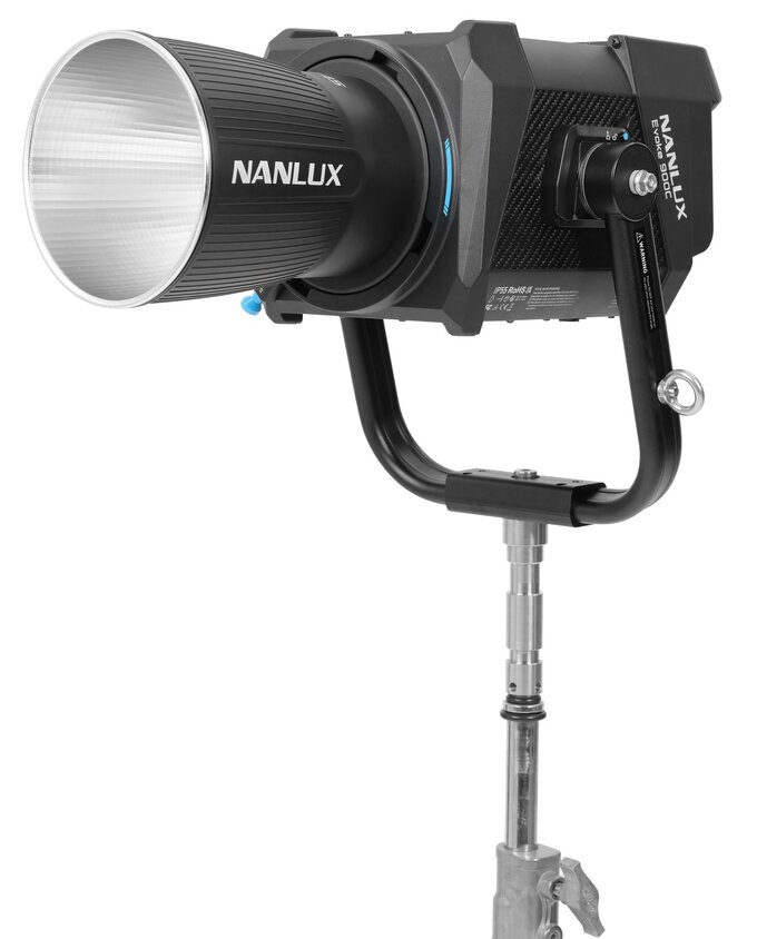

Nanlux kontynuuje rozwój linii świateł dedykowanych dla profesjonalnej branży filmowej. Właśnie na rynek wchodzi kolejny ekscytujący produkt z serii Evoke - Nanlux Evoke 900C. Nowy Nanlux Evoke 900C to kompaktowa lampa o potężnej mocy i szerokim spektrum kolorów. Mimo niewielkiej wagi 7,7 kg (sama oprawa) może pochwalić się imponującą wydajnością 12940 luxów (z reflektorem 45° przy 5600K).

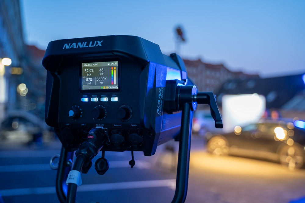

Lampa pozwala na dużą łatwość w obsłudze. Wszystkie zmiany parametrów są widoczne na wyświetlaczu z unowocześnionym 3,5-calowym pełnokolorowym ekranem LCD, 4 przyciski i 3 pokrętła UI sprawiają, że obsługa lampy stała się banalnie prosta. Wygodne sterowanie zapewnia dedykowany port nawet gdy lampa jest umieszczona wysoko na docelowej pozycji.

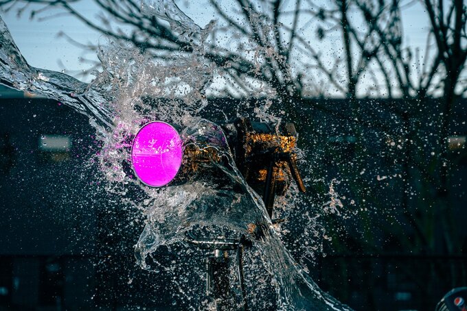

Konstrukcja i design lampy odpowiadają wymogom profesjonalnych Użytkowników. Zarówno oprawa jak i zasilacz cechuje stopień ochrony IP55, dzięki czemu lampy są odporne nawet na najtrudniejsze warunki pogodowe.
