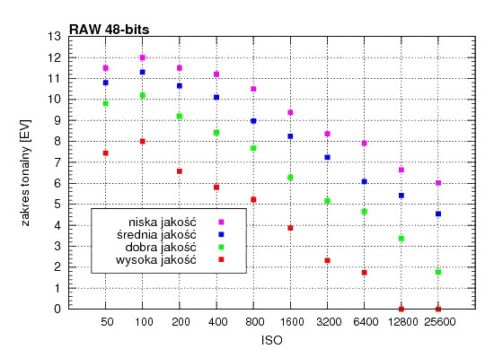

Testy zakresu tonalnego przeprowadzamy w oparciu o zdjęcia tablicy Stouffer T4110, zapisane w formacie RAW i przekonwertowane do 48-bitowych TIFF-ów za pomocą programu dcraw. Wyniki otrzymane dla Nikona D800E prezentujemy na poniższym wykresie. Tradycyjnie wyznaczyliśmy wartości zakresu tonalnego dla wysokiej, dobrej, średniej i niskiej jakości obrazu. Odpowiada to stosunkom sygnału do szumu na poziomie 10, 4, 2 i 1.
Nikon D800E - Zakres tonalny
Przy najniższej natywnej czułości, czyli ISO 100 dla najlepszej jakości obrazu D800E notuje wartość zakresu tonalnego na poziomie niemal 8 EV. Trzeba przyznać, że jest to bardzo dobry wynik. Lustrzanka Nikona wyraźnie pokonuje swojego konkurenta w tej kategorii czyli Canona 5D Mark III, który zanotował jedynie 6.6 EV. Warto jednak zauważyć na powyższym wykresie, że już przy ISO 200 dla tego kryterium wartość zakresu tonalnego spada do 6.5 EV.
Trzeba przyznać, że D800E wypada również bardzo dobrze dla pozostałych kryteriów jakości obrazu. Przy stosunku sygnału do szumu na poziomie 4 notuje maksymalny wynik na poziomie ponad 10 EV, a przy najmniej wymagającym kryterium dochodzi nawet do 12 EV. Pod tym względem również wyraźnie wyprzedza Canona 5D Mark III. Jeśli chodzi o porównanie do "bliźniaczego" modelu, czyli D800, to widać, że różnice są niewielkie i sięgają dziesiątych części EV na korzyść właśnie D800. Przyczyna takiego stanu rzeczy tkwi w odrobinę większym stopniu zaszumienia obrazu, jakim charakteryzuje się D800E.

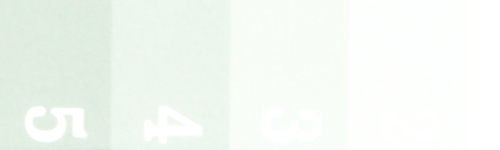

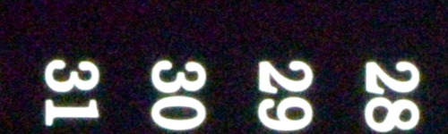

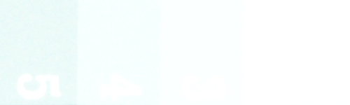

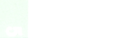

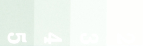

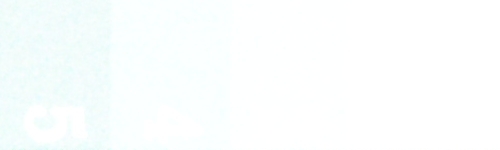

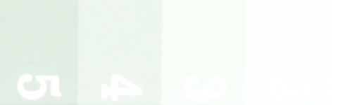

Zakres tonalny na plikach zapisanych w formacie JPEG możemy ocenić wizualnie na wycinkach zdjęć tablicy Stouffer T4110. Odległość pomiędzy sąsiednimi polami szarości wynosi 0.3 EV.

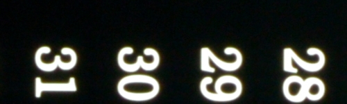

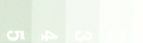

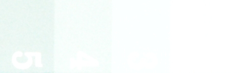

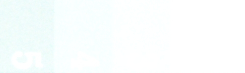

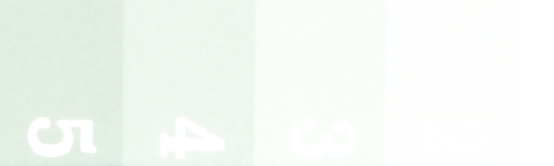

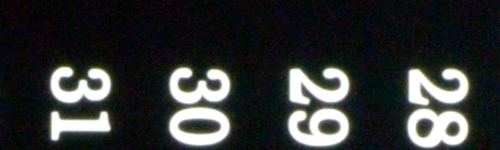

ISO Granica bieli
50 Nikon D800E - Zakres tonalny
100 Nikon D800E - Zakres tonalny
200 Nikon D800E - Zakres tonalny
400 Nikon D800E - Zakres tonalny
800 Nikon D800E - Zakres tonalny
1600 Nikon D800E - Zakres tonalny
3200 Nikon D800E - Zakres tonalny
6400 Nikon D800E - Zakres tonalny
12800 Nikon D800E - Zakres tonalny
25600 Nikon D800E - Zakres tonalny
ISO Granica czerni
