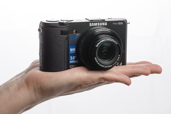

EX2F bardzo dobrze trzyma się w ręce, co w dużej mierze zawdzięczamy specjalnie ukształtowanemu przedniemu uchwytowi. Nawet gdy trzymamy aparat w jednej dłoni, obsługiwanie go nie stwarza problemów. Spust migawki pracuje standardowo - by wykonać zdjęcie, potrzebne jest mocniejsze jego dociśnięcie. Pracę z aparatem ułatwiają przednia rolka, tylny pierścień i menu podręczne. Dzięki niemu nie ma zbyt dużej potrzeby, by wchodzić w menu aparatu, które to już typowo dla Samsunga obfituje w dość niezwykłe tłumaczenia wydawałoby się standardowych terminów fotograficznych. Przednia rolka spełnia podwójną rolę - jej wciśnięcie aktywuje korektę ekspozycji. Powrót do pierwotnej funkcji (ustawianie czasu migawki) następuje po kolejnym wciśnięciu.

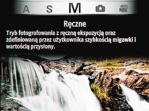

Aparat EX2F może pracować w następujących trybach dostępnych poprzez koło trybów:
  • SMART - inteligentna automatyka,
  • P - program AE,
  • A - tryb preselekcji wartości przysłony,
  • S - tryb preselekcji czasu migawki,
  • M - tryb manualnego ustawiania przysłony i czasu migawki,

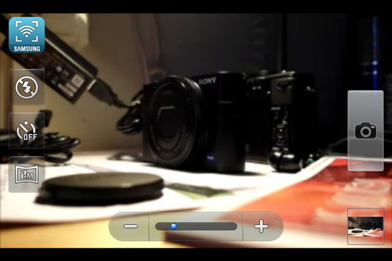

  • tryb pracy WiFi.

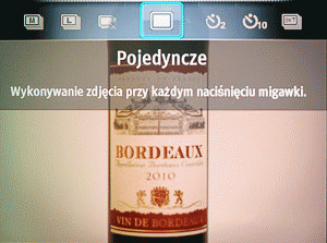

Aparat posiada dedykowane koło nastaw trybu wyzwalania migawki. Za jego pomocą wybrać możemy następujące opcje:
  • Pojedyncze zdjęcie,
  • Zdjęcia wstępne - opisane w dalszej części rozdziału,
  • L - tryb seryjny 3 kl/s (fotografowanie) lub 120 kl/s (filmowanie),
  • M - tryb seryjny 5 kl/s (fotografowanie) lub 240 kl/s (filmowanie),
  • S - tryb seryjny 10 kl/s (fotografowanie) lub 480 kl/s (filmowanie),
  • BKT - tryb bracketingu ekspozycji lub balansu bieli,
  • Samowyzwalacz 2 s oraz 10 s.

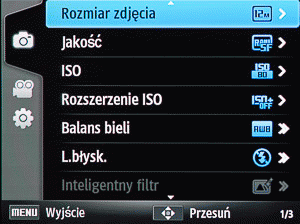

Menu
EX2F posiada menu, które możemy uznać za typowe dla aparatów tego producenta. Aktywuje się je poprzez wciśnięcie dedykowanego przycisku. Zorganizowane jest w formie 3 głównych zakładek:
  • nagrywania,
  • filmowania,
  • konfiguracji.
Samsung EX2F - Użytkowanie i ergonomia
Menu główne
Duża liczba opcji może utrudniać obsługę aparatu. By tego uniknąć, producent oferuje możliwość korzystania z podręcznego menu (Fn). Aktywowanie tego trybu skutkuje wyświetleniem na ekranie wszystkich istotnych opcji i bezpośrednią ich zmianę. Aby przyspieszyć pracę z aparatem, możemy użyć tylnego koła do wyboru parametru oraz przedniej rolki do wyboru wartości.

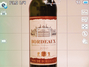

Podczas wykonywania zdjęć przycisk DISP służy do przełączania zakresu informacji dostępnych na wyświetlaczu:
  • brak informacji,
  • podstawowe informacje,
  • pełne informacje,
  • pełne informacje (wraz z histogramem).

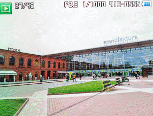

Podgląd na żywo
Ciekawą funkcję stanowią rozbudowane alternatywne tryby wyzwalania migawki: wykrywanie twarzy (maksymalnie 10), wykrywanie twarzy w trybie autoportretu (aparat informuje dźwiękowo, że ustawił ostrość na twarz), wyzwalanie migawki uśmiechem czy też mrugnięciem.

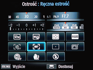

W trybie manualnym do ustawiania ostrości służy pierścień wybieraka czterokierunkowego lub też jego lewy i prawy przycisk. Ustawianie ostrości tą metodą jest dość powolne i raczej niezbyt efektywne, gdy trzymamy aparat w ręce. Szkoda, że model nie oferuje żadnej pomocy, jak np. powiększanie obszaru, który ma być ostry na fotografii.
Ustawianie ostrości w EX2F odbywa się dostatecznie szybko, choć nie do końca celnie – przy dobrym oświetleniu autofokus nie sprawiał problemów podczas testu. Jednak dało się odnieść wrażenie, że aparat dość nonszalancko podchodzi do procesu ustawiania ostrości - tak jakby priorytetem programistów była szybkość działania algorytmu, a nie jego precyzja. Przy słabym świetle autofokus wspomagany jest przez diodę, choć trzeba mieć świadomość, że strumień światła przez nią generowany nie jest mocny - daje rade wyłącznie przy ostrzeniu na położonych blisko obiektach.

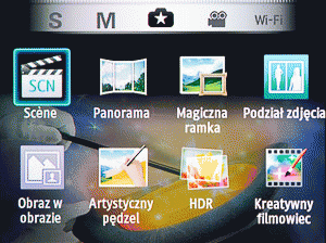

MagicPlus
Jednym z głównych trybów pracy aparatu jest zestaw kreatywnych programów MagicPlus. Odnajdziemy tam następujące funkcje:
  • tryb SCN,
  • tryb panoramy - 2D lub 3D oraz tzw. panorama akcji,
  • magiczna ramka - efekty rozbudowanych ramek o różnym kształcie i wyglądzie,
  • podział zdjęcia - składanie dyptyków lub tryptyków,
  • obraz w obrazie - tworzenie obrazu lub klipu wkomponowanego w zdjęcie,
  • pędzel artystyczny - animacja z powstawania zdjęcia przy użyciu jednego z trzech efektów cyfrowych,
  • tryb HDR - wykonanie dwóch zdjęć różniących się ekspozycją i złożenie ich w wynikowy obraz,
  • kreatywny filmowiec - montaż filmów i zdjęć w jeden wynikowy film.

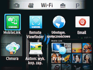

Łączność WiFi
Samsung EX2F posiada rozbudowane opcje komunikacji, wykorzystując łączność WiFi:
  • MobileLink - umożliwia podłączenie smartfona do aparatu i skopiowanie zdjęć i filmów
  • RemoteViewfinder - korzystając z ekranu smartfona jako wizjera, możemy wykonywać zdjęcia w większej odległości od aparatu,
  • Udostępnianie społecznościowe - umożliwia przekazywanie zdjęć i filmów do różnych witryn internetowych,
  • E-mail - umożliwia wysyłanie zapisanych zdjęć i filmów pocztą elektroniczną (przy użyciu serwerów firmy Samsung),
  • Chmura - umożliwia przekazywanie zdjęć i filmów do usługi SkyDrive,
  • Autom. wyk. kop. zap. - umożliwia bezprzewodowe przekazywanie zdjęć i filmów do komputera (automatyczna kopia zapasowa),
  • TVLink - umożliwia odtwarzanie zdjęć i filmów za pomocą przekazu obrazu do innego urządzenia podłączonego do sieci WiFi, np. telewizora.
Prawy przycisk wybieraka 4-kierunkowego daje nam możliwość szybkiego dostępu do wybranej funkcji trybu WiFi. To, jaką funkcję uruchomimy, definiujemy w menu konfiguracji aparatu.
Funkcje trybu WiFi
Trzeba przyznać, że WiFi w tym modelu działa dobrze. Bez problemu udało się nam wysłać zdjęcie pocztą elektoniczną, umieścić je na serwisie PicasaWeb oraz korzystać z funkcji zdalnego sterownia. By sprawdzić funkcje “MobileLink” oraz “RemoteViewfinder” wykorzystaliśmy smartfon firmy Apple, z którego zrzuty ekranu prezentujemy poniżej.

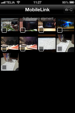

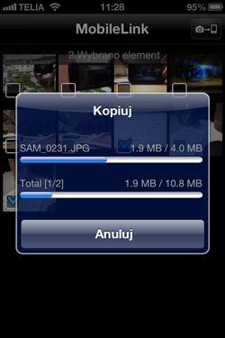

Aplikacja MobileLink
Warto zaznaczyć, że aplikacja zdalnego sterowania dla iPhone’a jest bardzo ograniczona - mamy do dyspozycji jedynie kontrolę zoomu, samowyzwalacza i spustu migawki.

Aplikacja RemoteViewfinder
