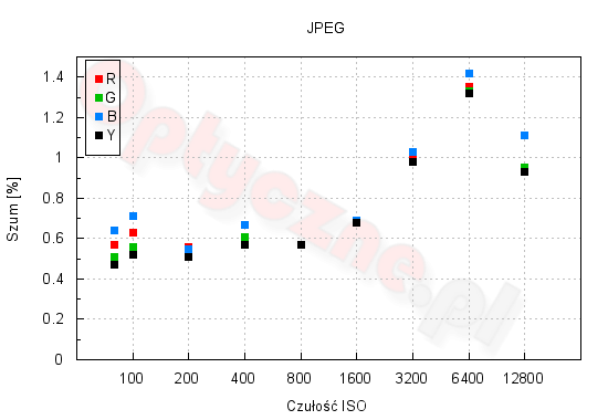

Szum
Pomiar szumów wykonujemy na zdjęciach tablicy Kodak Q-14, korzystając z programu Imatest. Poniżej przedstawiamy wyniki dla plików JPEG.
Samsung EX2F - Jakość obrazu JPEG
Charakterystyka szumu nie jest naturalna, brak równomiernego wzrostu wraz ze zwiększaniem czułości. Co więcej - ten sam poziom szumu dla zakresu ISO 100-400 dowodzi silnej ingerencji w procesie odszumiania. Może się wydawać, że dla czułości ISO 6400 mamy największy szum, spójrzmy jednak na opis osi OY - wartość dla tej czułości na poziomie 1.4% jest de facto znikoma.
Poniżej przedstawiamy wycinki sceny testowej zarejestrowanej w formacie JPEG na najmniejszym możliwym do ustawienia wyostrzaniu.
By porównać uzyskane próbki z innymi aparatami, należy wybrać z rozwijanych list odpowiednie modele oraz zaznaczyć czułość, dla której mają być podane wyniki. W efekcie zostanie zaktualizowana poniższa tabelka nowymi wycinkami testowej scenki.
Trzeba przyznać, że szum nawet na wysokich czułościach ISO nie jest widoczny. Patrząc na wycinki, dostrzegamy, że algorytm odszumiania dość silnie traktuje zdjęcia - prawie nie widać detalu. Obraz jest plackowaty i przypomina bardziej grafikę.
