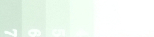

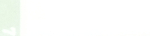

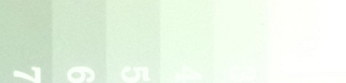

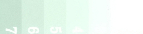

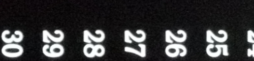

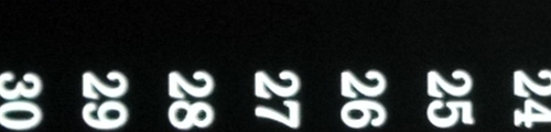

Dla najlepszej jakości obrazu przy czułości ISO 200, najnowszy bezlusterkowiec Fujifilm notuje wartość zakresu tonalnego na poziomie 6.6 EV. X-Pro1 uzyskał taki sam wynik, ale dla wyższych ISO przewyższa X-E1 dynamiką. Przewaga waha się w granicach od 0.3 do 0.5 EV i to dla wszystkich kryteriów jakości obrazu. NEX-6 wypadł porównywalnie dla najlepszej jakości zdjęć przy bazowej czułości, natomiast dla SNR 4, 2 oraz 1 góruje nad nowym bezlusterkowcem Fujifilm. Oczywiście nie można zapomnieć, że natywne ISO w NEX-ie wynosi 100. Olympus E-M5 oraz X-E1 prezentują zbliżony poziom zakresu, uzyskując bardzo zbliżone wyniki dla najwyższej i najniższej jakości obrazu dla ISO 200.

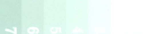

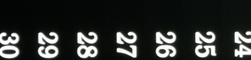

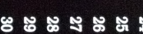

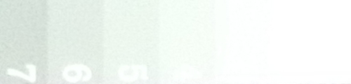

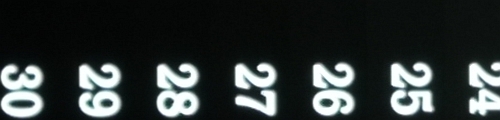

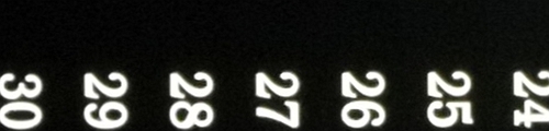

Zakres tonalny na plikach zapisanych w formacie JPEG możemy ocenić wizualnie na wycinkach zdjęć tablicy Stouffer T4110. Odległość pomiędzy sąsiednimi polami szarości wynosi 0.3 EV.

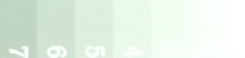

ISO Granica bieli
100 Fujifilm X-E1 - Zakres tonalny
200 Fujifilm X-E1 - Zakres tonalny
400 Fujifilm X-E1 - Zakres tonalny
800 Fujifilm X-E1 - Zakres tonalny
1600 Fujifilm X-E1 - Zakres tonalny
3200 Fujifilm X-E1 - Zakres tonalny
6400 Fujifilm X-E1 - Zakres tonalny
12800 Fujifilm X-E1 - Zakres tonalny
25600 Fujifilm X-E1 - Zakres tonalny

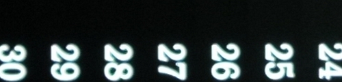

ISO Granica czerni
