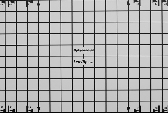

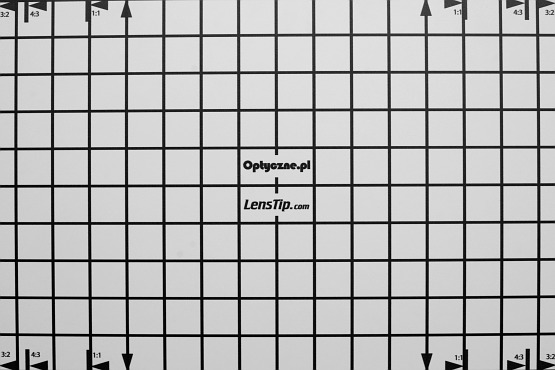

W tym świetle Voigtlander 1.4/58 wypada bardzo dobrze. Na mniejszej matrycy Nikona D200 zmierzona przez nas dystorsja dotarła do niezauważalnego poziomu −0.30%. Na pełnej klatce Nikona D3x była większa i wyniosła −1.01%, ale i tak można to uznać za wynik dobry, nawet pomimo troszkę większej ogniskowej niż u innych obiektywów tej klasy.
Na zakończenie można zaznaczyć, że w tej kategorii Voigtlander znów wypada lepiej od swojego najpoważniejszego konkurenta czyli Zeissa Planara. Ten ostatni, na D200, notował bowiem zniekształcenia na poziomie −0.71%, a więc zauważalnie większe niż Voigtlander.
Nikon D200, 58 mm
Voigtlander Nokton 58 mm f/1.4 SL II - Dystorsja
Nikon D3x, 58 mm
