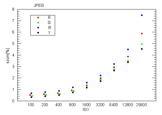

Na początku tego rozdziału pokazujemy tradycyjnie wykres prezentujący wyniki pomiaru szumu zarejestrowanego na zdjęciach JPEG. Porównanie go z analogicznymi wykresami z testów aparatów prezentowanych w poprzednim rozdziale potwierdza to, co wcześniej zauważyliśmy na wycinkach. Na wysokich czułościach szum na JPEG-ach z EOS-a M jest najwyższy, a różnice w stosunku do pozostałych aparatów stają się wyraźniejsze w miarę wzrostu ISO. Powyższy wykres można również porównać do tego, który był zaprezentowany w teście lustrzanki 650D. Zauważymy wówczas, że bezlusterkowiec Canona charakteryzuje się podobnym stopniem zaszumienia JPEG-ów.

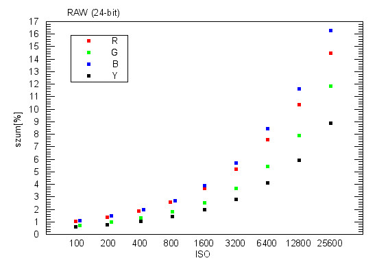

W zasadzie powyższe porównanie nie wymaga szczególnie długiej analizy. Na pierwszy rzut oka można odnieść wrażenie, że poziom szumu we wszystkich porównywanych aparatach jest taki sam. Nawet jeśli przyjrzymy się dokładnie, to w szerokim zakresie czułości trudno jest zauważyć różnice. Porównując wycinki z ISO 12800, czyli najwyższej wspólnej czułości dla wszystkich aparatów, wciąż ciężko wskazać faworyta. Dla ISO 25600 natomiast, którą to czułość poza EOS-em M oferuje jedynie Olympus E-PL5, poziom zaszumienia obrazu w obu aparatach jest bardzo podobny. Przyjrzyjmy się zatem konkretnym liczbom. Wyniki naszych pomiarów poziomu szumu na surowych zdjęciach tablicy Kodaka Q-13, przekonwertowanych wcześniej do 24-bitowych TIFF-ów, prezentujemy na poniższym wykresie.
Canon EOS M - Szumy i jakość obrazu w RAW
Porównanie powyższego wykresu do analogicznych z testów Olympusa i Samsunga pozwala dostrzec pewne różnice. Do czułości ISO 12800 nie przekraczają one jednak 1 punktu procentowego, zatem w praktyce są właściwie niezauważalne (co było widać przed chwilą na wycinkach). Dla czułości ISO 25600 różnicę w poziomie szumu pomiędzy EOS-M a E-PL5 widać jedynie dla składowej niebieskiej i wynosi ona około 2 punkty procentowe. W przypadku pozostałych składowych wartości są w zasadzie identyczne.

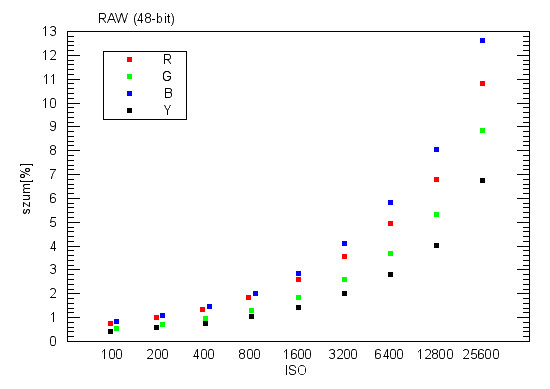

Porównanie z Sony NEX-F3 wykonamy na podstawie pomiarów przeprowadzonych na RAW-ach przekonwertowanych do 48-bitowych TIFF-ów (poniższy wykres), bowiem tylko do nich mamy dostęp w jego teście. W tym przypadku różnice są wyraźniejsze. Przy ISO 6400 szum w NEX-ie jest o ponad 2 punkty procentowe niższy niż w EOS-ie M. Jednak dla ISO 12800 skrajne wartości składowych są już bardzo podobne i różnią się o około 0.5 punktu procentowego. Warto jednak zauważyć, że o ile w testowanym Canonie wzrost szumu w miarę zwiększania się czułości jest płynny, o tyle w bezlusterkowcu Sony wzrost jest stosunkowo wolny do ISO 6400, a powyżej daje się zauważyć swego rodzaju załamanie i szybkie zwiększanie szumu.
W przypadku porównania do E-PL5 i NX20 wyniki z 48-bitowych TIFF-ów prowadzą do analogicznych wniosków jak te opisane wcześniej. Pewne różnice pomiędzy aparatami daje się zauważyć, jednak są one nieznaczne, nawet dla najwyższych czułości.
