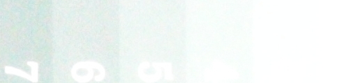

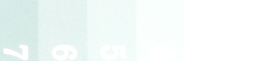

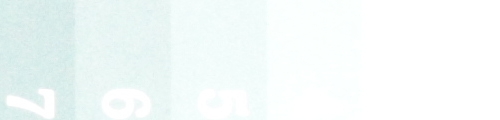

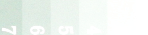

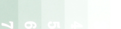

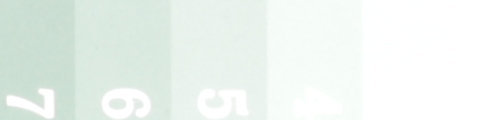

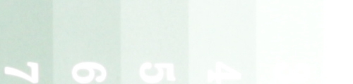

Zakres tonalny na plikach zapisanych w formacie JPEG możemy ocenić wizualnie na wycinkach zdjęć tablicy Stouffer T4110. Odległość pomiędzy sąsiednimi polami szarości wynosi 0.3 EV.
ISO Granica bieli
100 Canon EOS M - Zakres tonalny
200 Canon EOS M - Zakres tonalny
400 Canon EOS M - Zakres tonalny
800 Canon EOS M - Zakres tonalny
1600 Canon EOS M - Zakres tonalny
3200 Canon EOS M - Zakres tonalny
6400 Canon EOS M - Zakres tonalny
12800 Canon EOS M - Zakres tonalny
25600 Canon EOS M - Zakres tonalny

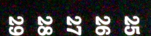

ISO Granica czerni
