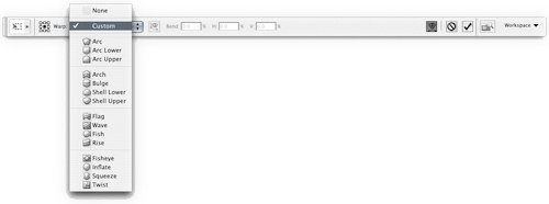

Rysunek 10.18. Aby uzyskać dostęp do polecenia Warp (Wypaczanie), należy zaznaczyć warstwę lub utworzyć zaznaczenie, a następnie wybrać z menu Edit/Transform/Warp (Edycja/Przekształć/Wypaczanie). Można również wybrać Edit/Free Transform (Edycja/Przekształcanie swobodne) — Filtry w Photoshopie - Przekształcenia wypaczająceFiltry w Photoshopie - Przekształcenia wypaczające(Mac) Filtry w Photoshopie - Przekształcenia wypaczająceFiltry w Photoshopie - Przekształcenia wypaczające(PC) — i w pasku opcji kliknąć przełącznik trybu wypaczania (zaznaczony na rysunku). Zostanie wówczas włączony domyślny tryb wypaczania Custom (Własny), ale można wybrać z menu jeden z wstępnie zdefiniowanych trybów. Po wybraniu jednej ze wstępnie zdefiniowanych opcji można dopasować ustawienia wypaczania, korzystając z kontrolek znajdujących się na pasku opcji

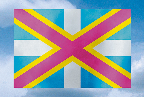

1. Najprostszą metodą prezentacji możliwości nowego polecenia Warp (Wypaczanie) będzie utworzenie flagi i wykorzystanie wypaczania, aby stworzyć wrażenie, że łopocze ona na wietrze. Ta flaga w założeniu reprezentuje naród koloru CMYK. Czy sugeruję, że można spotkać zagorzałych zwolenników CMYK, żyjących we własnym świecie? Skądże!

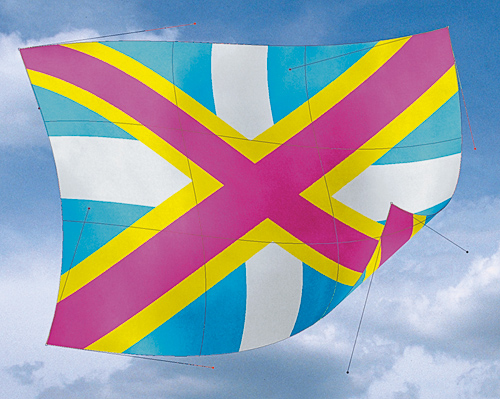

2. Wybrałem z menu Edit/Transform/Warp (Edycja/Przekształć/Wypaczanie). Domyślnie aktywowany jest tryb Custom (Własny). Mogłem również wybrać Edit/Free Transform (Edycja/Przekształcanie swobodne) i kliknąć przycisk trybu wypaczania na pasku opcji. W trybie wypaczania Custom (Własny) mamy dostęp do uchwytów krzywych na czterech krawędziach obwiedni. Można je dopasować w taki sam sposób, jakbyśmy używali ścieżki pióra do sterowania zewnętrznym kształtem wypaczania. Następnie można kliknąć wewnątrz któregokolwiek z dziewięciu sektorów i przeciągnąć myszą, aby manipulować obrazem tak, jakby był on rozciągany na arkuszu gumy

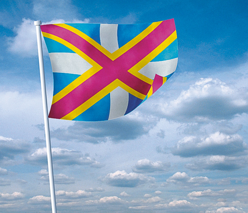

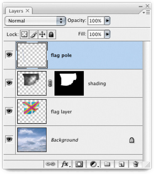

3. Zauważ, jak zdołałem przekręcić wypaczenie, aby flaga została zawinięta i odsłoniła swą drugą stronę. Aby dokończyć obraz, na podstawie zaznaczenia flagi dodałem warstwę cieniującą, mieszaną w trybie Overlay (Nakładka). Na koniec dodałem maszt
