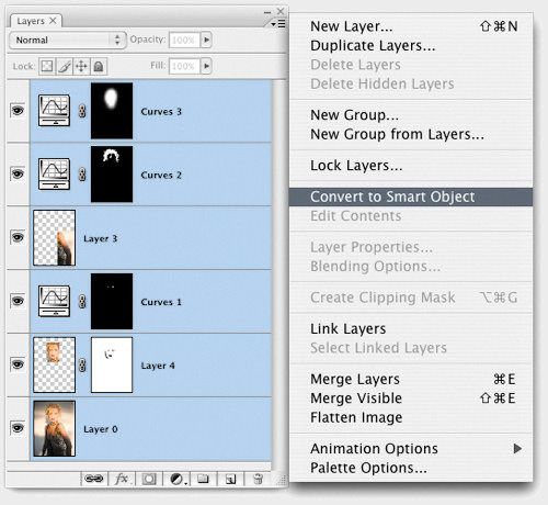

Nowością wprowadzoną w Photoshopie CS3 są filtry inteligentne. Użytkownicy programu prosili o to od lat, teraz jednak, po ich wprowadzeniu, zastanawiam się, jak wiele osób będzie z nich regularnie korzystało. Udało mi się jednak przedstawić w tym rozdziale (oraz wcześniej w książce) kilka przykładów, w których filtry te niewątpliwie się przydały. Na przykład filtry inteligentne mogą być bardzo przydatne przy pracy z filtrami rozmywającymi, ponieważ często możesz chcieć zmienić poziom rozmycia. W poprzednim przykładzie, gdy stosowałem filtr Lens Blur (Rozmycie soczewkowe) do warstwy Background, użycie filtra inteligentnego było bardzo przydatne. Można włączać i wyłączać efekty filtrowania, łączyć kila efektów oraz maskować całe połączenie filtrów inteligentnych. Opcje mieszania umożliwiają sterowanie poziomem krycia oraz trybem mieszania dla poszczególnych filtrów. Na stronie 479 opisałem, jak można użyć maski filtra inteligentnego do selektywnego usuwania efektu filtracji. Można także, co jest wyjaśnione w opisie rysunku 10.7, zgrupować kilka warstw w obiekt inteligentny i filtrować warstwę tego obiektu.
Filtry inteligentne i obiekty inteligentne
Po wybraniu z menu Filter (Filtr) opcji Convert for Smart Filters (Konwertuj na inteligentne filtry) w zasadzie dzieje się to samo, co przy tworzeniu obiektu inteligentnego. Jeżeli więc warstwa lub grupa warstw już została przekształcona w obiekt inteligentny, nie trzeba wybierać opcji Convert for Smart Filters (Konwertuj na inteligentne filtry).
Zalety i wady filtrów inteligentnych
Zaletą filtrowania inteligentnego jest możliwość późniejszej edycji ustawień filtra, co jest szczególnie przydatne, gdy nie mamy podglądu efektu zastosowania go. Wadą jest to, że warstwy filtrów inteligentnych znacznie powiększają rozmiar pliku i naprawdę mogą spowolnić pracę Photoshopa.

Rysunek 10.7. Można zaznaczyć kilka warstw w dokumencie i przekształcić je w obiekt inteligentny. Od tego momentu można dodawać efekty filtra, stosowane jako filtry inteligentne do kompozytowych wersji wszystkich zaznaczonych warstw. Dostęp do wielowarstwowego obrazu w celu przeprowadzenia edycji uzyskujemy przez dwukrotne kliknięcie miniatury obrazu
