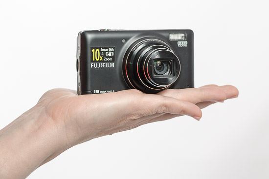

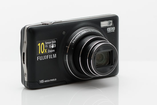

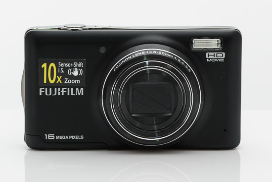

Aparat ten to niewielkie plastikowe pudełko z dwoma wyróżniającymi się elementami: obiektywem na przedniej ściance oraz wyświetlaczem LCD na tylnej. Model wyposażony jest we wbudowaną lampę błyskową.
Kompakt pod choinkę 2012 - część I - Fujifilm FinePix T400 – test aparatu
Zastosowany ekran LCD o rozmiarze 3 cali umożliwia wygodne poruszanie się po menu aparatu oraz przeglądanie wykonanych zdjęć. Ekran dobrze oddaje kolory oraz całkiem nieźle radzi sobie w warunkach padającego nań ostrego światła. Niestety, powierzchnia ta nie została wykorzystana umiejętnie. Rozdzielczość zaledwie 230 tysięcy punktów przy tak dużym rozmiarze ekranu pozostawia uczucie niedosytu. Piksele są wyraźnie widoczne – co ma negatywny wpływ na odbiór obrazu. Dodatkowo pokrywa on około 96% kadru, a to oznacza, że możemy zauważyć różnicę między tym, co widać na podglądzie a wykonanym zdjęciem.
Aparat mimo małych rozmiarów dość dobrze leży w dłoni. Jednak gdy trzymamy go jedną ręką, kciuk opiera się na kółku nastaw, co może prowadzić do przypadkowych zmian parametrów. Dodatkowo zdziwienie wywołuje decyzja o zrezygnowaniu ze specjalnego wyścielenia przeciwpoślizgowego na przedniej ściance, w które były wyposażone wcześniejsze modele.
Wszystkie części konstrukcji są dobrze dopasowane, nie odczuwa się typowego dla kiepskiego montażu „skrzypienia”. Drobne zastrzeżenia budzą okolice dolnej ścianki po przeciwnej stronie klapki komory akumulatora i karty pamięci – czyli tam, gdzie umieszczony jest kciuk lewej dłoni, gdy aparat trzymamy oburącz. W tym miejscu nawet niezbyt mocne przyciśnięcie generuje dźwięk sugerujący delikatne tarcie.
Rozmiary aparatu to 104.2×58.5×28.5 mm, a jego waga – 160 g. Producent oferuje go w następujących kolorach: czarnym, srebrnym, różowym, purpurowym i niebieskim.

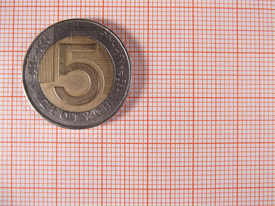

Aparat T400 w trybie makro, czyli ogniskowaniu na niewielkie odległości, umożliwia wykonanie poprawnych i ostrych zdjęć obiektów umieszczonych zaledwie 3 cm od przedniej soczewki (dla szerokiego kąta) oraz 90 cm dla ustawienia „tele”. Dzięki temu maksymalna skala odwzorowania ma wartość 1:10, co w przeliczeniu na format małoobrazkowy daje powiększenie równe 1:1.7.
Poniżej prezentujemy przykładowe zdjęcie wykonane w trybie makro dla największego możliwego przybliżenia.
Tryb makro

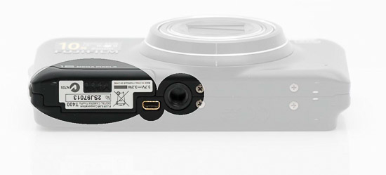

Na ściance dolnej umiejscowiono gwint statywowy, niezabezpieczone przed przypadkowym zabrudzeniem gniazdo USB oraz pokrywę komory, w której znajdują się bateria i karta pamięci. Może ona budzić pewne zastrzeżenia. Wydaje się niezwykle delikatna, a wrażenie to potęguje nierówne prowadzenie jej po otwarciu. W szczególnych przypadkach pokrywa może się delikatnie zablokować, co uniemożliwi zamknięcie.

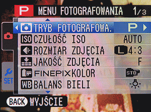

Menu aparatu jest typowe dla produktów firmy Fujifilm. Mimo że sprawia wrażenie dość ascetycznego, łatwo je obsługiwać i nie trzeba wiele czasu, by opanować dość swobodne poruszanie się po nim.
Poniżej przedstawiamy zawartość menu: fotografowania, odtwarzania i konfiguracji.
Menu główne

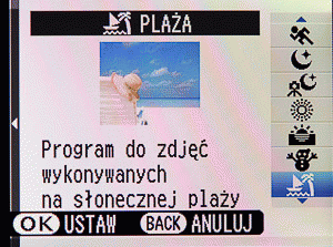

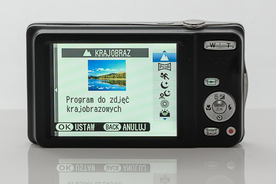

Tryby fotografowania
Pierwszym elementem menu jest tryb fotografowania, gdzie zgromadzono wszystkie możliwe sposoby pracy aparatu. Są to:
  • SR-Auto – tryb automatyczny z rozpoznawaniem sceny,
  • Auto – tryb automatyczny,
  • P – w tym trybie mamy możliwość ustawienia balansu bieli, korekty ekspozycji oraz czułości,
  • N z błyskiem – wykonuje dwie ekspozycje (z lampą błyskową i bez niej),
  • N – naturalne światło bez użycia lampy błyskowej,
  • oraz tryby tematyczne:
    • portret,
    • dzieci,
    • uśmiech,
    • panorama,
    • krajobraz,
    • sport,
    • noc,
    • noc (statyw),
    • fajerwerki,
    • zachód słońca,
    • śnieg,
    • plaża,
    • przyjęcie,
    • kwiat,
    • tekst.
Aparat jest wyposażony w tryb dyskretny, polegający na wyłączeniu wszystkich dźwięków oraz zablokowaniu lampy błyskowej. To ciekawa funkcja pozwalająca dość szybko i łatwo przystosować aparat do pracy w kościele, muzeum czy innych miejscach o zdefiniowanych ograniczeniach w użytkowaniu sprzętu fotograficznego. Aby ją uaktywnić, należy wybrać odpowiednią opcję w menu konfiguracji lub też dłużej przytrzymać przycisk DISP.

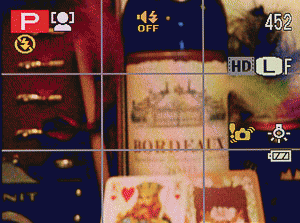

Przy robieniu zdjęć ekran LCD służy za wizjer. Na ekranie możemy wyświetlać informacje o ustawionych parametrach aparatu, dodatkowe linie kadrowania lub też pozostawić czysty obraz przekazywany z matrycy. Do przełączania się między poszczególnymi trybami służy przycisk DISP.

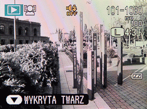

Rejestracja twarzy
Aparat zapamiętuje w swojej bazie twarze maksymalnie 8 osób. Możemy zdefiniować nie tylko imię, ale także datę urodzenia modela oraz przypisać go do odpowiedniej kategorii, takiej jak: rodzina, przyjaciel, partner. Gdy zapisana wcześniej twarz zostanie rozpoznana, podczas komponowania zdjęcia nad ramką pola AF pojawia się imię osoby. Dodatkowo producent zapewnia, że w programie tematycznym „DZIECI” (dzięki zapisaniu daty urodzenia) Fujifilm T400 wyświetli także wiek dziecka – niestety, tej funkcji nie udało się potwierdzić w testach.
