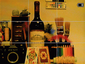

Panasonic Lumix DMC-SZ7
4.5 mm (ekwiwalent 25 mm)

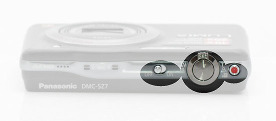

Na ściance górnej umieszczono standardowy wyłącznik zasilania (producent zastosował tu przełącznik) oraz spust migawki z dźwignią kontroli zoomu, a także przycisk aktywacji trybu filmowania, mikrofon stereofoniczny i głośnik.

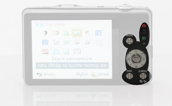

Na tylnej ściance znajduje się ekran LCD, a po jego prawej stronie typowy dla tej klasy aparatów panel kontrolny. U góry umieszczono przełącznik, za pomocą którego sterujemy trybem pracy aparatu. Pod nim mieści się 4-kierunkowy wybierak otoczony przyciskami MODE, DISP i Q.MENU (ten ostatni aktywuje menu podręczne).
Wybierak umożliwia też szybki dostęp do następujących funkcji:
  • korekta ekspozycji,
  • tryb pracy lampy błyskowej,
  • samowyzwalacz,
  • tryb makro obiektywu.

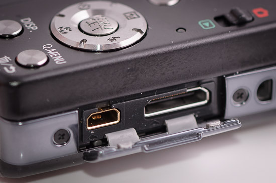

Prawa ścianka boczna to miejsce, które konstruktorzy zarezerwowali dla portów komunikacyjnych aparatu. Pod zabezpieczającą przykrywką znajdziemy port HDMI (typu C) oraz port mini USB.

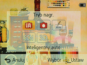

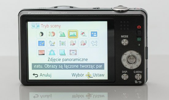

Po włączeniu zasilania aparat rozpoczyna pracę w trybie fotografowania, w takim programie, jaki był używany przed jego wyłączeniem. Możemy zmienić tryb, wciskając przycisk MODE.

  • SCN – programy tematyczne:
    • portret,
    • gładka skóra,
    • krajobraz,
    • panorama,
    • sport,
    • nocny portret,
    • nocny krajobraz,
    • nocne zdjęcia z ręki,
    • jedzenie,
    • dziecko,
    • zwierzę,
    • zachód słońca,
    • wysoka czułość,
    • przez szybę (zablokowana lampa błyskowa),
    • w ramce (do wyboru jedna z sześciu możliwych ramek),
  • 3D – fotografia trójwymiarowa.
