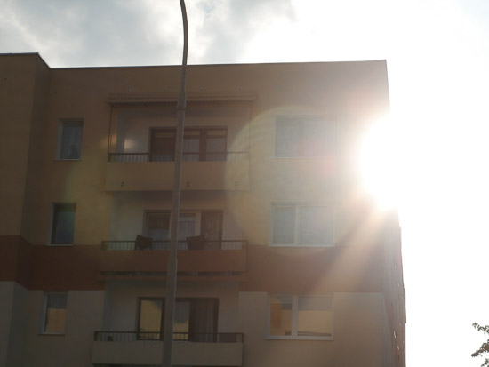

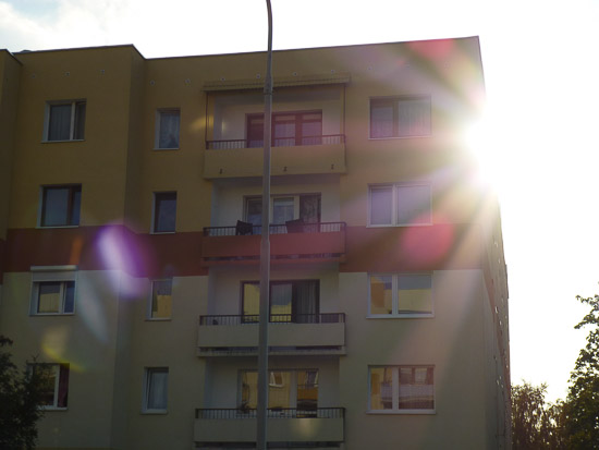

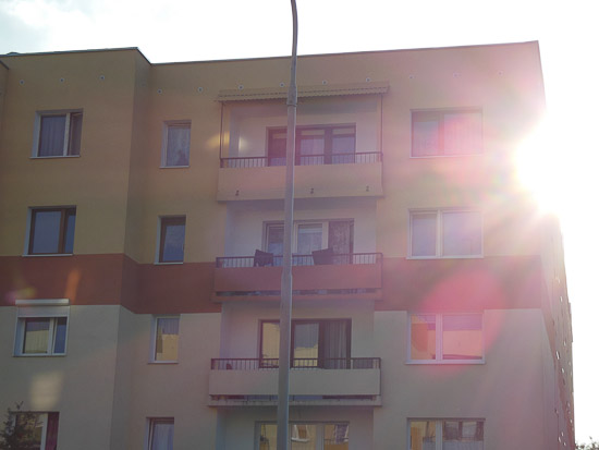

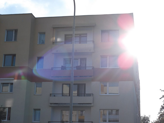

Odblaski
Odblaski powstają w wyniku wielokrotnego odbicia światła od powierzchni soczewek, z których zbudowany jest obiektyw. Im więcej soczewek – tym większe prawdopodobieństwo powstania tego defektu. Odblaski są szczególnie widoczne, kiedy w kadrze (lub blisko niego) znajduje się silne źródło światła, jak np. latarnie uliczne nocą, Słońce w dzień itp.
By walczyć z tym zjawiskiem, producenci pokrywają powierzchnie soczewek różnorakimi powłokami. W praktyce dużą poprawę uzyskuje się dzięki założonej osłonie przeciwodblaskowej.
Poniżej zaprezentowane są zdjęcia wykonane w takich warunkach, by wymusić powstanie tego defektu. Im mniej odbić na obrazie ujrzymy, czy też im mniejsze lub mniej kolorowe będą, tym lepiej zostanie oceniony aparat.
| Odblaski |
| Fujfiilm T400 |
| Nikon S6300 |
| Olympus VR-360 |
| Panasonic DMC-SZ7 |
Jak widać na powyższych przykładach, żaden z aparatów nie jest pozbawiony tej wady. Należy jednak podkreślić, że obiektyw Nikona daje najbardziej neutralny obraz. Obiektywy aparatów Fujifilm, Olympusa i Panasonika tworzą kolorowe plamy po przeciwległej stronie źródła światła.
