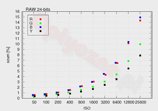

Sprawdźmy teraz wyniki pomiarów poziomu szumu, jakie przeprowadziliśmy na surowych plikach. Dzięki nim będziemy mogli zweryfikować poczynione przed chwilą obserwacje.
Sony Alpha SLT-A99 - Szumy i jakość obrazu w RAW
Wyniki pokrywają się z naszymi wcześniejszymi obserwacjami. Wartości szumu, jakie zanotowaliśmy w teście 5D Mark III są niższe o ok. 1 EV niż w nowej Alphie. Różnice w stosunku do Nikona wahają się od 1.5 do 3.5 punktów procentowych dla najwyższych czułości na korzyść D800 co przekłada się na zysk od 1/3 do 1/2 EV. Na niskich ISO różnice są trudne do zaobserwowania, co zresztą widać było również przy ocenie wizualnej wycinków.
A900 ustępuje nowemu modelowi o ok. 1 EV. Biorąc pod uwagę 4-letni okres dzielący premiery tych dwóch aparatów, szczerze powiedziawszy oczekiwaliśmy nieco lepszej wydajności matrycy A99.
Na podstawie wyników pomiarów przeprowadzonych na 48-bitowych TIFF-ach, możemy wysnuć podobne wnioski odnośnie różnic pomiędzy opisywanymi modelami.
