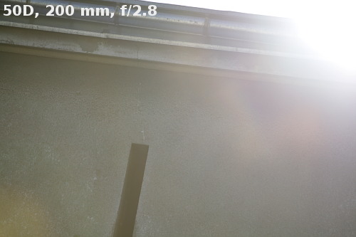

Obiektywy klasy 70–200 mm f/2.8 często pokazywały sporo problemów z pracą pod ostre światło. Związane jest to z dwoma czynnikami. Po pierwsze, są to konstrukcje zamknięte z jednej strony dużą przednią soczewką, która przeważnie nie jest niczym osłonięta i chętnie łapie boczne światło. Po drugie, są to konstrukcje bardzo skomplikowane optycznie, mające nawet kilkadziesiąt granic powietrze-szkło, które trzeba pokryć powłokami antyodbiciowymi. Nawet zastosowanie najlepszych na rynku powłok, przy tak dużej ilości granic, powoduje, że transmisja obiektywu nie jest idealna, a stracone światło błąka się wewnątrz optyki obiektywu powodując odblaski i spadek kontrastu.
Sigma 70–200 mm nie jest tutaj wyjątkiem. Zanim jednak pokażemy zdjęcia wykonywane typowo w każdym naszym teście (tzn. ze słońcem umieszczonym w okolicach jednego z rogów kadru) rzućmy okiem na trochę inne ujęcie.
Sigma 70-200 mm f/2.8 EX DG APO OS HSM - Odblaski
W tym przypadku słońce świeciło w kierunku obiektywu, ale było daleko poza kadrem. Zdjęcie przedstawia bowiem parter 3-piętrowej kamienicy, a nasza dzienna gwiazda świeciła wtedy jeszcze jakieś 20 stopni nad nią. Do kadru miało więc bardzo daleko, a mimo to na zdjęciu zarejestrował się zielonkawy poblask.
Gdy warunki robią się jeszcze trudniejsze o odblaski łatwiej. Na ogniskowej 70 mm są one dość dotkliwe. Na dłuższych ogniskowych problemy są mniejsze. Wzrastają znów znacznie po podłączeniu konwertera. Widać to doskonale na poniższych przykładach.
