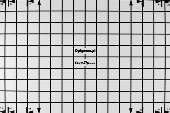

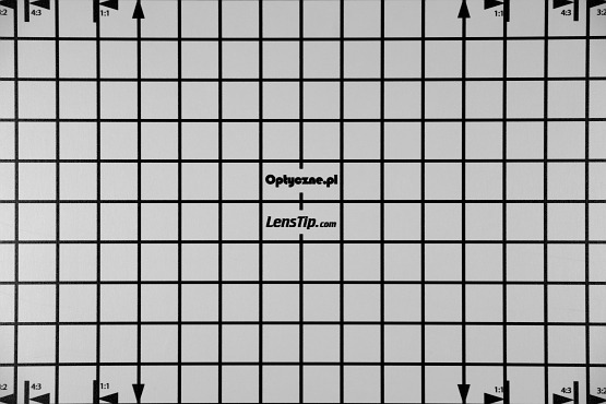

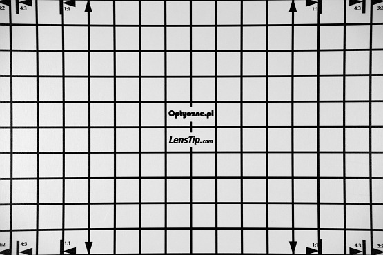

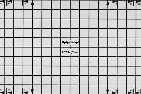

Na małych matrycach APS-C/DX dystorsja w obiektywach klasy 70–200 mm f/2.8 nie jest problemem, bo praktycznie nigdzie nie przekracza 1%. We wszystkich tego typu instrumentach jej przebieg wraz ze zmianą ogniskowej wygląda podobnie. Na 70 mm mamy leciutką „beczkę”, w środku zakresu znikomą poduszkę, która rośnie delikatnie po przejściu do 200 mm. Wyniki Sigmy 70–200 mm OS i jej konkurentów zostały zestawione w poniższej tabeli.

To, co można jeszcze odnotować, to troszkę inne podejście do korygowania dystorsji nowej Sigmy w porównaniu do jej poprzednika, czy Nikkora 70–200 mm VRII. Sigma 70–200 mm OS pozwala na wyższą „beczkę” na 70 mm, by potem mieć mniej problemów z „poduszką” na dłuższych ogniskowych. Starsza Sigma i Nikkor mają mniejsze zniekształcenia beczkowe na 70 mm, ale większe poduszkowe w zakresie 135–200 mm.

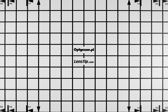

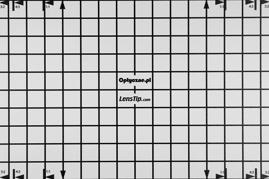

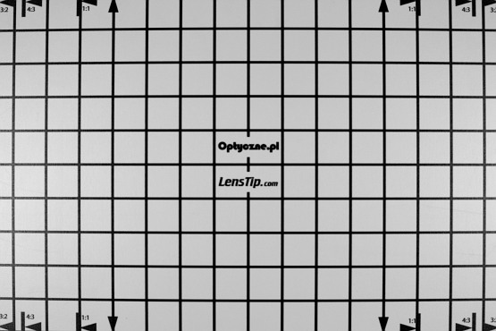

Z oczywistych względów dystorsja na pełnej klatce jest większa. Dla ogniskowej 70 mm odnotowaliśmy „beczkę” o wartości −1.36%, w środku zakresu ogniskowych „poduszkę” o wartości 0.75%, która wzrasta dodatkowo do 1.59% po przejściu do 200 mm. Podłączenie konwertera 1.4x znowu zmienia znak dystorsji i wynosi ona wtedy −0.80%. Warto zauważyć, że są to wyniki troszkę wyższe niż u niedawno testowanego Nikkora 70–200 mm VRII, który na ogniskowych 70, 135 i 200 mm pokazywał odpowiednio wyniki −0.78%, 0.85% i 1.39%.
Canon 50D, 70 mm
Sigma 70-200 mm f/2.8 EX DG APO OS HSM - Dystorsja
Canon 50D, 135 mm
Canon 50D, 200 mm
Canon 50D, 280 mm (TC 1.4x)
Canon 1Ds MkIII, 70 mm
Canon 1Ds MkIII, 135 mm
