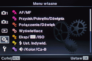

Menu
Menu XZ-2 aktywujemy poprzez wciśnięcie dedykowanego przycisku. Jest ono zorganizowane w formie 5 głównych zakładek:
  • podstawowe opcje fotografowania,
  • zaawansowane opcje fotografowania,
  • odtwarzanie i retusz,
  • opcje aparatu,
    • A – ostrość,
    • B – przyciski pokrętła i dźwignie,
    • C – dźwięk i połączenia z PC/TV,
    • D – wyświetlacz,
    • E – ekspozycja,
    • F – lampa błyskowa,
    • G – kolorystyka zdjęć,
    • H – rejestrowanie,
    • I – filmowanie,
    • J – inne nastawy,
  • konfiguracja aparatu.

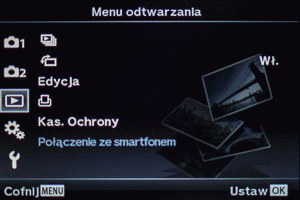

Menu – odtwarzanie i retusz

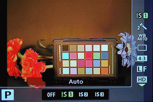

Kolejnym sposobem operowania aparatem jest tak zwane sterowanie na żywo. Dostępne jest ono po wciśnięciu klawisza OK we wszystkich trybach pracy za wyjątkiem iAuto. W ramach tej opcji uzyskujemy dostęp do modyfikacji następujących parametrów:
  • trybu stabilizacji obrazu,
  • trybu obrazu,
  • balansu bieli,
  • trybu wyzwalania migawki,
  • proporcji obrazu,
  • trybu zapisu,
  • trybu lampy błyskowej,
  • kompensacji błysku,
  • trybu pomiaru ekspozycji,
  • trybu autofokusu,
  • czułości ISO,
  • trybu priorytetu twarzy,
  • ustawienia filtra ND.
Olympus Stylus XZ-2 - Użytkowanie i ergonomia
Sterowanie na żywo
Parametry wybieramy za pomocą klawiszy kierunkowych GÓRA i DÓŁ bądź tylnego pierścienia. Zmiany wybranego parametru dokonujemy przy użyciu klawiszy kierunkowych LEWO oraz PRAWO lub poprzez przedni pierścień sterujący, o ile jest nastawiony na pracę skokową. Dostępność trybów po naciśnięciu klawisza OK możemy definiować w menu konfiguracji (sekcja D) w sposób opisany poniżej.

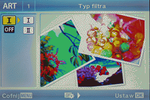

  • Dla trybu ART:
    • menu ART,
    • sterowanie na żywo,
    • live SPK.

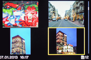

Oczywiście producent oferuje też przegląd miniaturek – do wyboru mamy widok 4, 9 lub 25 zdjęć. Tryb ten też możemy ustawić w menu. Ponieważ określamy dostępność poszczególnych sposobów prezentacji miniatur, da się skonfigurować aparat tak, że nie będą one w ogóle dostępne.

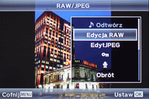

Przy plikach RAW nie możemy skorzystać z opcji drukowania, a edycja polega jedynie na utworzeniu pliku JPEG zgodnie z aktualnymi nastawami aparatu. Oznacza to, że XZ-2 nie udostępnia specjalnego menu grupującego najważniejsze operacje, takie jak balans bieli czy też korekta ekspozycji. Musimy najpierw odpowiednio ustawić aparat, późnej uruchomić odtwarzanie zdjęć i aktywować edycję pliku RAW. Uda się nam w ten sposób wybrać tryb obrazu, balans bieli czy też wielkość i proporcje boków pliku JPEG – niestety, aparat ignoruje ustawienie korekty ekspozycji.
Trzeba przyznać, że nie jest to najszczęśliwsze rozwiązanie: wydaje się, iż funkcja wywoływania plików RAW nie została dobrze przemyślana, a dostawiono ją na siłę.

Stabilizacja
Aparat został wyposażony w system optycznej stabilizacji obrazu. Możliwe jest zaprogramowanie działania stabilizacji w następujący sposób:
  • wyłączona,
  • w obu osiach (IS1),
  • tylko w pionowej (IS2),
  • tylko w poziomej (IS3).
Ograniczenie działania stabilizacji do jednej osi jest bardzo pomocne, gdy chcemy fotografować w trybie panoramowania.
By sprawdzić skuteczność stabilizacji, wykonaliśmy po kilkadziesiąt zdjęć na najdłuższej ogniskowej z czasem ekspozycji z zakresu od 1/125 do 1/2 s zarówno przy wyłączonej, jak i włączonej opcji. Poniższy wykres pokazuje odsetek nieudanych zdjęć zależnie od czasu ekspozycji wyrażonego w EV (punkt zerowy odpowiada czasowi 1/125 s).

Do filtrów mamy dostęp albo z pozycji koła trybów – wybieramy program ART, zdając się na automatykę aparatu, albo w dowolnym innym programie pracy – korzystamy z ustawienia trybu obrazu bądź też specjalnego trybu bracketingu. Ta ostatnia opcja wydaje się bardzo ciekawa – z jednego kadru aparat automatycznie wytwarza 16 zdjęć, każde z wykorzystaniem innego filtra (prezentujemy je poniżej).
Przy każdym filtrze mamy możliwość wybrania dodatkowych efektów. By tego dokonać, musimy nacisnąć klawisz kierunkowy PRAWO, a wówczas wyświetli się lista dostępnych modyfikatorów. Lista opcji jest zmienna w zależności od wybranego filtra; poniżej zestawiono wszystkie dostępne modyfikacje:
  • zmiękczenia ostrości,
  • efekt fotografii otworkowej,
  • białe obramowanie,
  • biała winieta,
  • ramka,
  • efekt gwiezdnego nieba.
Konfiguracja filtrów ART
Gdy wybierzemy format zapisu plików RAW, zostanie on automatycznie zmieniony na RAW+JPEG, bowiem filtry artystyczne nakładane są tylko na pliki JPEG.
Filtr wyświetlany jest na ekranie w trybie podglądu na żywo. Dla bardziej skomplikowanych filtrów oznacza to, że drastycznie spada częstotliwość odświeżania ekranu. Wygląda to tak, jakby aparat zawsze przetwarzał obraz z całej matrycy, po czym zmniejszał go do wielkości wyświetlacza.
Listę dostępnych filtrów możemy modyfikować w menu konfiguracji aparatu poprzez wyłączanie tych niechcianych (co ciekawe, dostęp do powyższego menu mamy tylko w programach PSAM, a wyłączyć możemy 10 filtrów – wszystkie za wyjątkiem PopArt). Powoduje to, że tracimy dostęp do nich zarówno w trybie pracy ART, jak i w ramach listy trybów obrazu. Nie ogranicza to trybu braketingu filtrów artystycznych – w tym wypadku tworzymy listę filtrów niezależnie. Warto o tym pamiętać i przejrzeć zawartość listy przed uruchomieniem braketingu, by nie być później zaskoczonym brakiem któregoś z efektów. I oczywiście należy sprawdzić, czy wybrane filtry artystyczne są odpowiednio skonfigurowane.
Korzystanie z tych trybów jest utrudnione poprzez mnogość opcji i kombinacji ich użycia, a producent uzyskał odwrotny efekt od zamierzonego: zamiast zadowolenia z interesujących funkcji doświadczamy irytacji.
