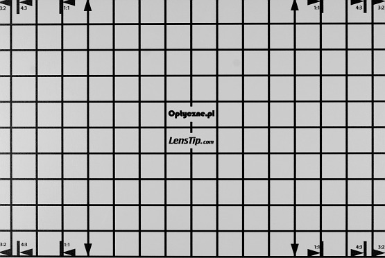

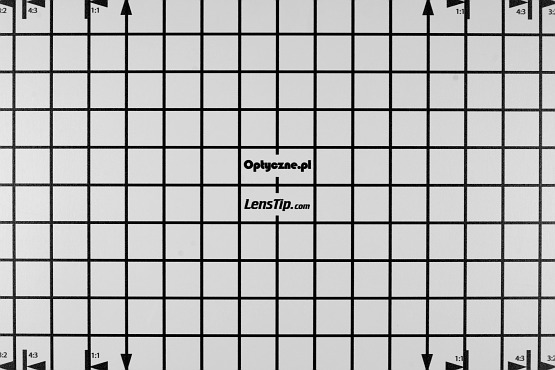

Co ciekawe, najgorzej prezentuje się tutaj najdroższy Canon. Uczciwie trzeba jednak przyznać, że wartości jakie uzyskują obiektywy tego typu są znikome i problem zniekształceń geometrycznych w obiektywach klasy 85 mm praktycznie nie istnieje.
Nikon D200, 85 mm
Nikon Nikkor AF-S 85 mm f/1.4G - Dystorsja
Nikon D3x, 85 mm
