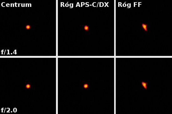

7. Koma i astygmatyzm
W rogu matrycy APS-C/DX koma jest ledwie zauważalna przy f/1.4 i znika zupełnie po przymknięciu obiektywu do f/2.0. Trochę inna sytuacja panuje w rogu matrycy pełnoklatkowej. Tam koma jest spora i przymykanie niezbyt pomaga w jej niwelowaniu. To bardzo podobna sytuacja do tej obserwowanej u Canona EF 85 mm f/1.2L. Co ciekawe, tani Samyang 1.4/85, na pełnej klatce, koryguje komę troszkę lepiej.
Nikon Nikkor AF-S 85 mm f/1.4G - Koma i astygmatyzm
Nikkor AF-S 85 mm f/1.4G to jeden z lepiej skorygowanych pod względem astygmatyzmu obiektywów jakie miałem przyjemność testować. Nie dość że średnia różnica pomiędzy poziomymi a pionowymi wartościami funkcji MTF50 wyniosła tylko niespełna 2%, to jeszcze astygmatyzm nie dawał o sobie znać nawet na brzegu kadru, co jest sytuacją bardzo rzadką i wyjątkową.
