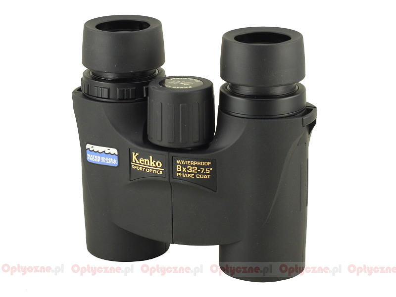

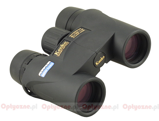

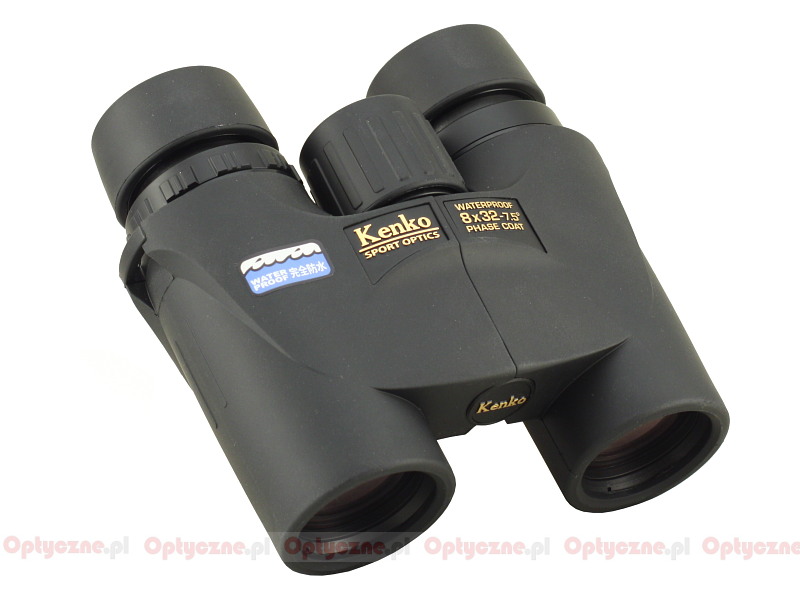

Lornetki z tej serii są bardzo lekkie i kompaktowe, a jednocześnie solidnie wykonane. Obudowa została wykonana z kompozytów magnezowych i jest wodoodporna oraz wypełniona azotem. Producent chwali się zastosowaniem ekologicznego szkła wolnego od arsenu i ołowiu.

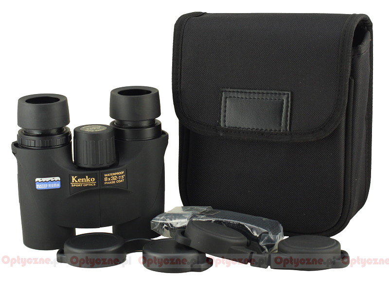

Lornetki objęte są 10-letnią gwarancją. Kupujący dostaje w zestawie łączone dekielki na obiektywy i okulary, pasek oraz wykonany ze sztywnego materiału futerał.

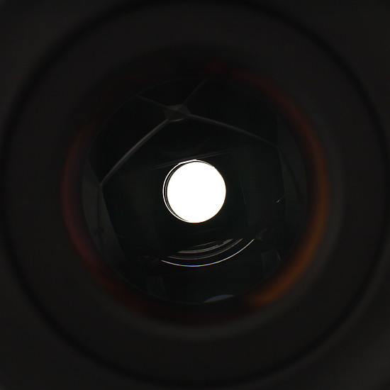

- dobre wyczernienie i czystość wewnątrz tubusów,

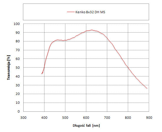

Żałować można na pewno przeciętnych powłok antyodbiciowych. Zaprezentowany poniżej wykres transmisji pokazuje, że w czerwonej części widma jest ona dobra i przekracza 90%. Niestety w centrum zakresu widzialnego sięga do troszkę powyżej 80%, a dla niebieskiego skraju spada nawet poniżej tej wartości.
W efekcie nie zachwyca nas ani sama wartość transmisji, ani odwzorowanie kolorów.

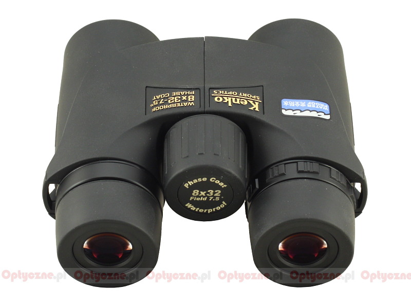

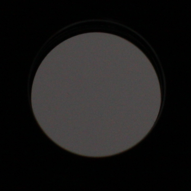

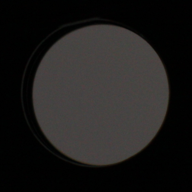

Małe rozmiary lornetki pociągnęły za sobą małe rozmiary pryzmatów, a przez to jajowate źrenice wyjściowe, które powodują dodatkowe straty światła zbieranego przez obiektywy. Dodatkowo, przekłada się to na zauważalne pociemnienie obrazu na brzegu pola widzenia.
